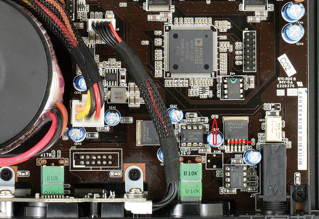

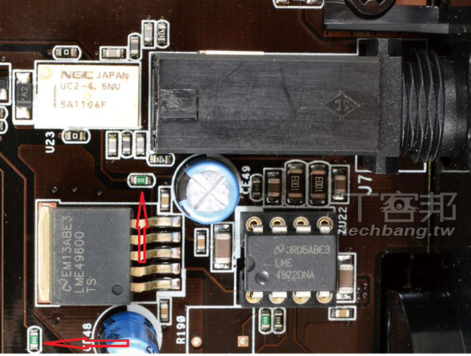

Для обхода РГ для наушников недавно a-deksix показывал что закоротить. Основной РГ так же можно обойти, какие ножки ОУ с чем замыкать?
Посмотрите стр. 303, сообщение 7565, я там выкладывал рисунок. Там не ножки ОУ надо коротить а контакты шлейфа.

@gizl,там судя по фотке просто крест накрест контакты замкнуты, вроде же после такого не работает ушник? или я чот путаю
Ушник работает в этом случае

получается это самый легкий вариант, а шлейф рег. гр. внизу под платой надо отсоединять?
нет, не надо
AXEO(2203) LT1498CN8(i/u) AD845JNZ(LPF) THS4032CD(Hph) > Sennheiser HD 650. Портатив iBasso dx90 mm2 > Sennheiser ie 800, Shure SRH940
Шлейф от рг. убирать однозначно при условии отказа от рг. многие на это забивают, влом разбирать, а зря.

Для продолжения фен-шуя, раз пошла такая пьянка, надо выкинуть резисторы на выходе на уши(не по фен-шую их там оставлять)
Можно капельку олова на него сверху капнуть(если не понравится и захочится вернуть назад, опять разогреть и шилом или иглой от шприца сделать прорезь сверху), в последствии резистор удалить, доржки хорошо спаять. ;)
