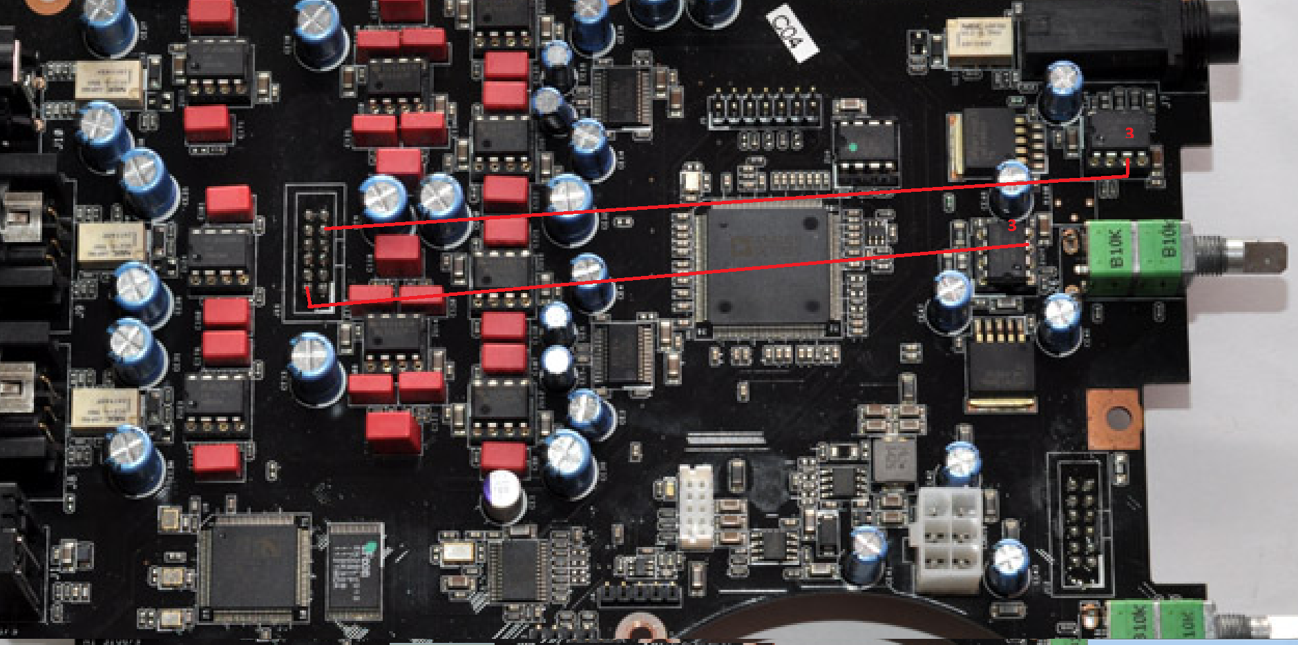

Подскажите, как закоротить потенциометр на наушники? Спалил свои Grado - на минимуме начал выдавать максимум на одно ухо, ничего с ним не делал, не ронял, не заливал. Плюс артефакты какие-то появились. Сейчас выкрутил громкость на максимум, звук регулирую через плеер, играет ровно, но все равно чувствую что-то не то. Кстати купил на замену сенхи 650-е, сегодня первый день слушаю. Провод на них заказал, сейчас пока на стоковом. По сравнению с Grado как-то не очень мягко говоря, воздуха нет совсем да и каша полная. Надеюсь прогрев плюс хороший кабель исправят ситуацию. Grado жалко до слез.
Как закоротить ушной потенциометр неужели никто не знает? Или вообще нельзя?
Может коротить ничего не придется. Возможно издохла одна из 797 в обратной связи. Верни на место штатные 49720, 4562....
Спасибо за совет, попробую.

Как закоротить ушной потенциометр неужели никто не знает? Или вообще нельзя? :sos:
Можно сверху(припаять к 3-й ножке ОУ) , можно снизу (к самой ножке кроватки под ОУ тоже 3-й)
Рег. громкости в положений минимальной громкости будет замыкать на землю, его лучше оставлять в положении максимальной громкости.
Спасибо! У меня один канал то играет то нет, по-любому надо коротить.
Сделал! Я рад даже что он у меня накрылся))) Иначе бы не коротил и не услышал такой чистый звук! Только ощущение, что низов как-то маловато стало, может из-за того что верх сильно открылся. Изменено пользователем gizl

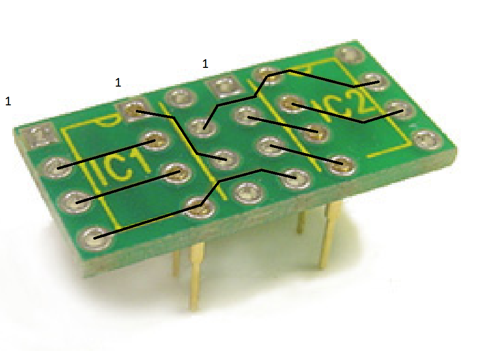

Друзья,я далёк от электроники,но хороший очень звук люблю.Решил попробовать на нашей карте поставить OPA627BP на уши,а они не работают,при подключении наушников раздаются громкие щелчки и небольшой фоновый шум, а звука нет.На линейном работают нормально.Вкратце скажите в чём причина?Подключал правильно.
Небольшая пред история,когда купил карту при стоковых оу ставил 627,они работали, звук не понравился.С тех пор и оу менял разные и уши прикупил разные,подумал дай попробую ан нет не работает...
Изменено пользователем Hideki
У OPA 627 внутри корпуса только один операционный усилитель (ОУ), а для применения в ONE необходимо чтобы в одну панельку было включено два ОУ (у LME49720 два ОУ в корпусе), поэтому Вам понадобятся два OPA 627 напаянных на переходник для одной панельки. Изменено пользователем HIMIKATOR
@HIMIKATOR, Спасибо за ответ,т.е opa627bp одноканальный получается.
