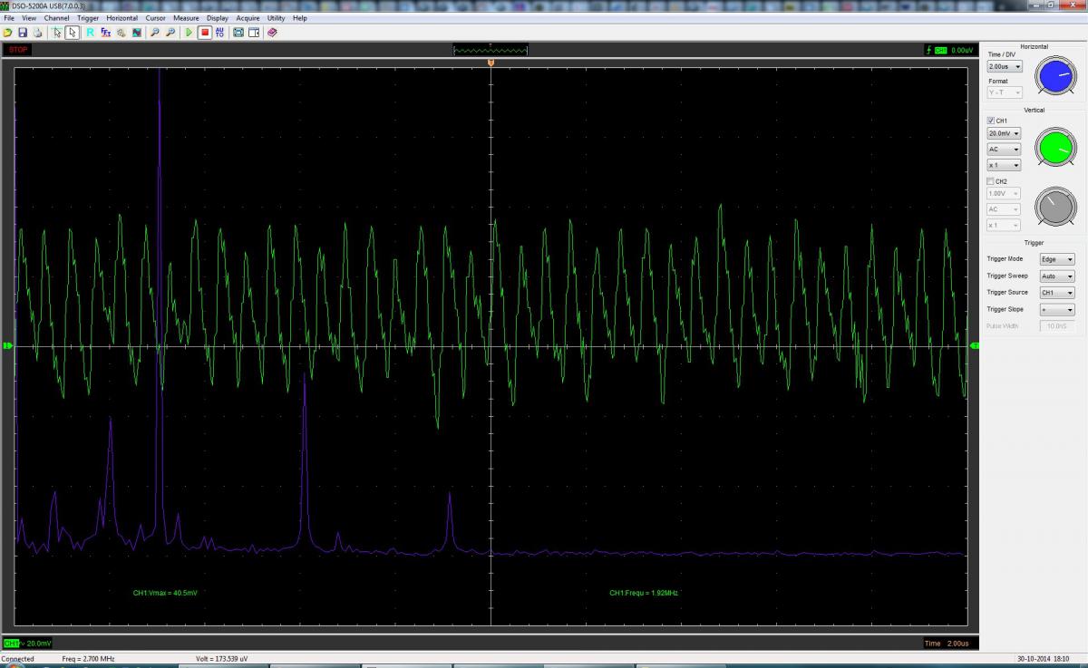

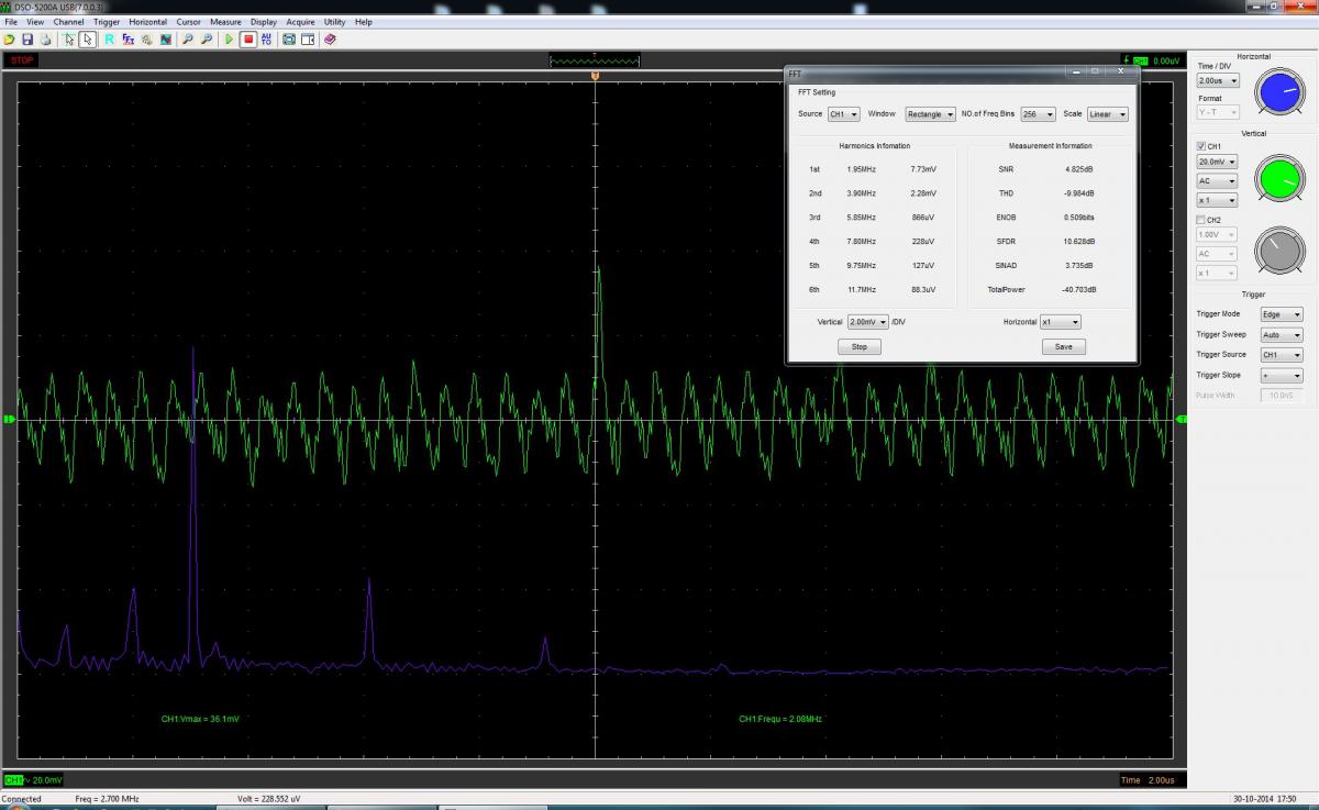

Подобная проблема может случится при наличии в розетке защитного заземления. В этом случае попробуйте в Асусе снять клемму земляного провода с сетевого разъёма. Например, отключение земли у http://www.audiomani...eac_ud-h01.html устранило сильное подвозбуждение, вне звуковой частоты, в одном канале. Владельца напрягло отклонение до середины шкалы! и подёргивание стрелки индикатора уровня выходного сигнала на усилителе.
Спасибо большое за рекомендации,последовал вашему совету и шумы с щелчками прекратились.
Возникновение шумов при прослушивании One через встроенный ушной усилитель связано как правило с неисправным регулятором громкости, переменным резистором, и наводками на не экранированный провод наушников со стороны роутеров, баз радиотелефонов и мобильников, эти наводки по цепям обратной связи усилителя беспрепятственно попадают на его вход.
Подозрения на регулятор сразу и падали. Спасибо за развернутый ответ. На этой недели понесу в ремонт.
Большое спасибо форумчанам за ответы, очень помогло.
