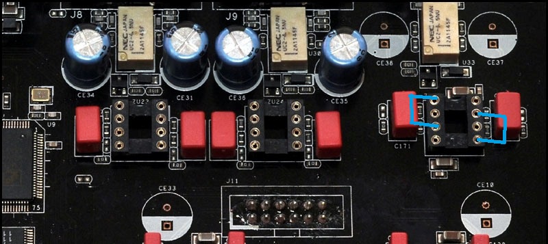

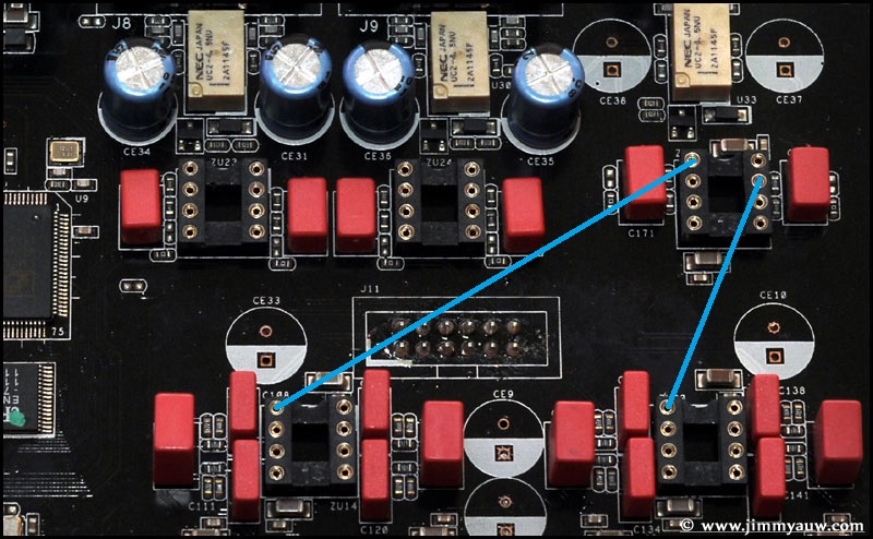

@Executor, в РСА можете спокойно поставить 2 проволочки, и это будет лучше любого ОУ. В наушниках это уже не так ощутимо, хотя 1612 там звучат ровнее (у меня там тоже проволока)
2 проволочки
это что-то новое, можно поподробнее.

или второй вариант, но здесь в фильтрах должны быть ОУ - они будут зажимать одной ногой проволоку
@APECR, А куда делись конденсаторы? Снизу запаяны?
Ну я бы не сказал что это будет лучше любого оу, я с таким вариантом жил но отказался, звук сильно упрощается

У меня обратные впечатления - любой ОУ вместо проволочки дает упрощение или окраску.

Согласин, такие же впечатления, да вообще сомнительна его роль на выходе, зачем его туда воткнул Асус не ясно.

Согласен. ОУ в РСА в лучшем случае (с LME49990) можно сказать не теряет в детальности, но вот АЧХ портится и пространство все-равно искажается. Любой ОУ в РСА, по аналогии, здесь как лишняя линза со своей мутностью, цветоискажением и кривизной картинки

ну вот приплыли, только заказал себе ОУ, а тут оказывает можно обычно проволку воткнуть))
iMac\iFi USB\Stello U3\Metrum Octave DAC\ Grado RS1i
Можете попробывать проволоку но кайф от прослушивания немного потеряется, звук упрощается
Я ставил 1498-845-заглушка, но не то, а 1498-845-1612(797 или 49990 или 744) вери гуд очень аналогово, всем советую в сумматор 845, на выход по вкусу
Цифра XMOS XS1-L1----оптика MONSTER ----Asus one LT1498---THS4032----AD797 edition----усилитель мощности DIY с токовой ООС--- акустика Cerwin Vega AT-80----уши MBQuart QP220
как то с проволочками не очень, быстро утомило, имхо
@werty,
Проволочки не привносят окрас, это просто проводники с "прямым" звучание, соответственно утомило вас то, что вы поставили перед RCA, а не проводники. Все связки, что здесь обсуждаются, подобраны на слух (на вкус). Конечно, если сократить с трех звеньев до двух связку, то вся согласованность теряется. Но точно также можно добавить хоть еще ОУ в тракт (ничего полезного не делающих, только как DSP), подобрать их все друг под друга, а потом из них убрать лишние и станет как-будто хуже. На самом деле станет лучше, просто следует пересмотреть связку для меньшего количества ОУ.
