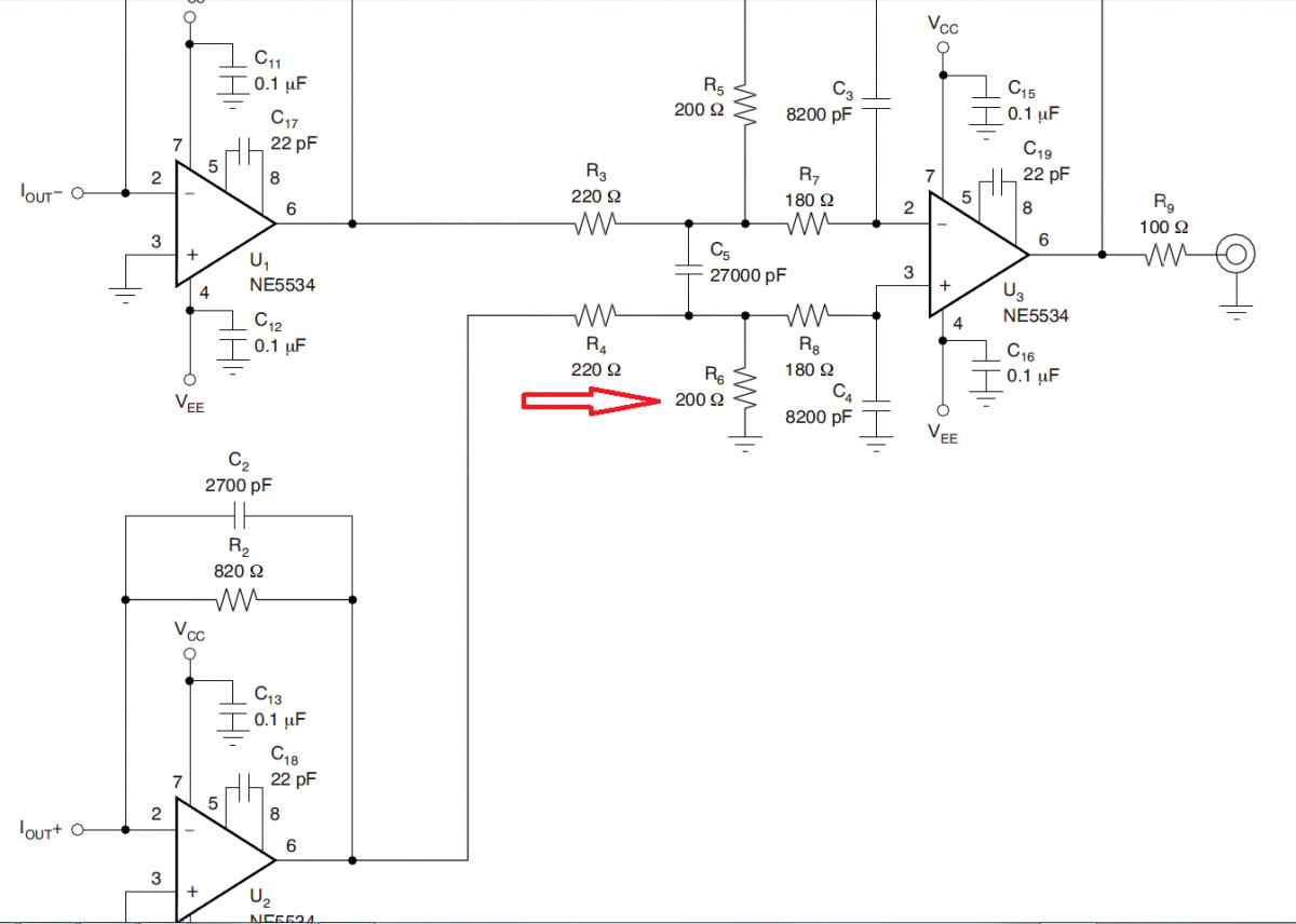

Andi_drive Если коротко. Разговор шёл, о том чтобы выкинуть оу из rca исоед вых фильтра на прямую. Я писал что рег гр является не нужной нагрузкой на фильтр и может вносить искажения.Прочитай 8784

и очень даже и зря! Резистор "зло" тем более, эта гадкая Альфа за три копейки. замена резистора в простом интрегальнике, на эллементарый Никитинский дискрет, не на самых дорогих реле, делает прибор совсем другого уровня. даже Бурсоны в топовом ставят дискрет, а в который попроще Альпс и альпс конкретно слышно, а альпс то хорош

@bogi,
Боюсь предположить какое вот это зло. висит на выходе I/V ОУ.
В десять раз больше нагрузка.

Я не спорю, и об этом написал, резистор через который проходит сигнал влияет, мы говорим про нагрузку висящую на выходе ОУ.
Если рег. гр. не является нагрузкой выхода фильтра докажите мне это. А если является, то любая даже мизерная нагрузка оказывает влияние на сигнал. Поэтому я и предложил снять шлейф, а сигналы на rca и унч для наушников взять с разнополюсных выходов фильтра.

Нагрузкой Рег. гр для Оу Фильтра ЯВЛЯЕТСЯ, обратого я не говорил, просто она в 10 раз меньше чем нагрузка I/V.
А вот какой нагрузкой является межблочный кабель? (Не говорю что он не влияет на звучание, говорим про нагрузку, может у нас разные понятия о нагрузке)

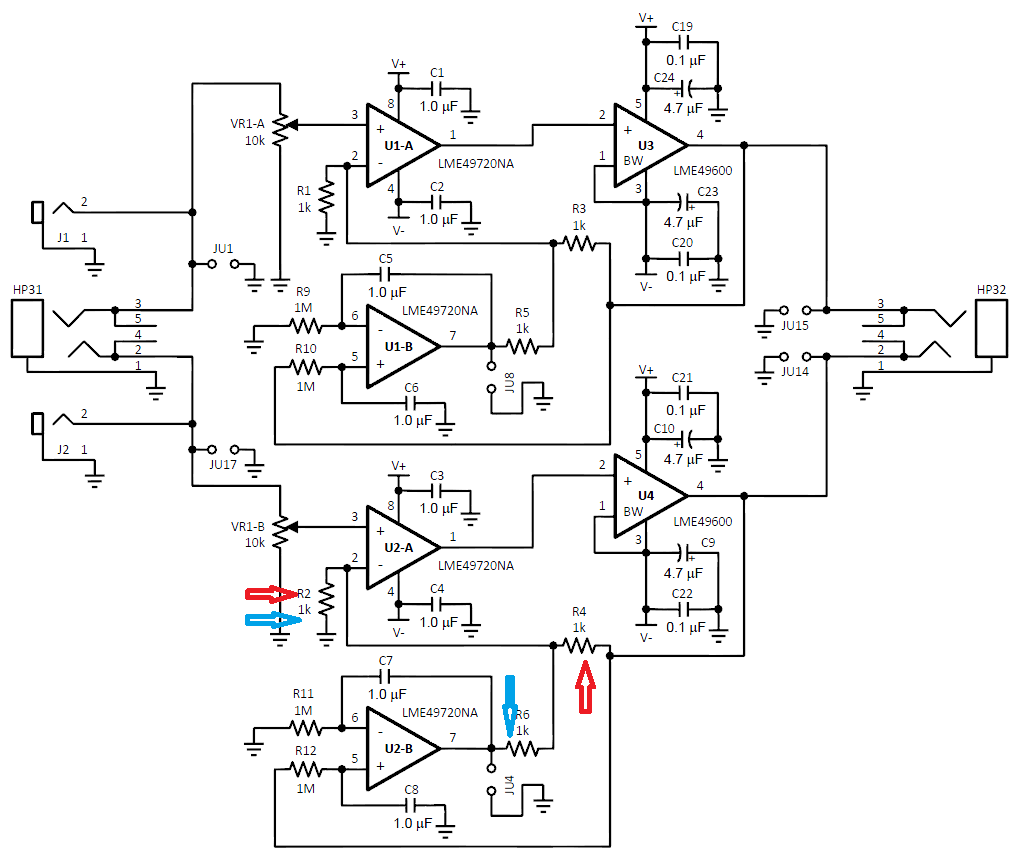

Боже мой, это реальные схемы One?
где можно полноценно на них на всех посмотреть?

a-deksix Выложил схему унч для наушников. Я бы поставил перед рег. гр. разделительные конденсаторы. Про постоянку на выходах филтра писал. Пост. напряжение постепенно портит переменый резистор,контакт на движке подгорает, появляется треск.

Да реальней не куда, 4 вряд, даташит pcm1795, ругулятор громкости, схему RCA выкладывал раньше здесь на форуме, и даташит на LME49600 на выходе стоят резисторы на 100 Ом. А вообще берете даташит с см6631 или AK4113 и не ошибетесь.
