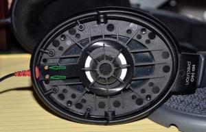

Кто-нибудь делал полноценный рекабелинг прямо к драйверам? Такое вообще возможно?
Кто-то делал. Подпаивались к цилиндрикам-штырькам внутри драйвера (или торчащим из драйвера, если припаивать с обратной стороны), получалось в обход пружинок, которые и выходят из строя в этой [неудачной] конструкции.
У вас случайно нет фотографий как там все это выглядит в готовом виде?
А конструкция действительно неудачная, а вот сами наушники очень даже хорошие. Наверное отдам их отцу, для маленькой системы у пк, но сперва надо бы починить.
всё равно всё это хозяйство идет через эти штырьки в пружинки и два проводка 0,1 мм волосёнка?
Мне кажется это радикальное, но 100-%ное решение проблемы пропадания контакта из-за усталости этой нелепой конструкции.
Судя по описанию, мне такой "волосок" ремонтировали/заменили в правом канале у З80х. Работа конечно ювелирная, но сделать реально.
В готовом виде - нет. А припаиваются вот к этим цилиндрикам. Либо можно попробовать припаяться к ним же изнутри, выбросив пружинки.
BBB/Pure - Lisk Audio MUX - Lynx HA-46 - Sony MDR-CD1700, Эдо 2023А
@basketbolide, то есть от этих маленьких проводочков не избавиться? Их все равно придётся оставить и контакт с драйвером только через них? Да уж, конструкция очень странная.
@Demm
Нет, не избавиться. Эти проводки - выводы обмотки катушки, вряд ли там внутри есть еще соединения проводов. А контакты - вот эти самые цилиндрики или втулки, поэтому корпус драйвера не круглый, а с хвостом.
@basketbolide, ясно, благодарю за просвещение. Очень полезная информация. Наверное, не только для меня одного.

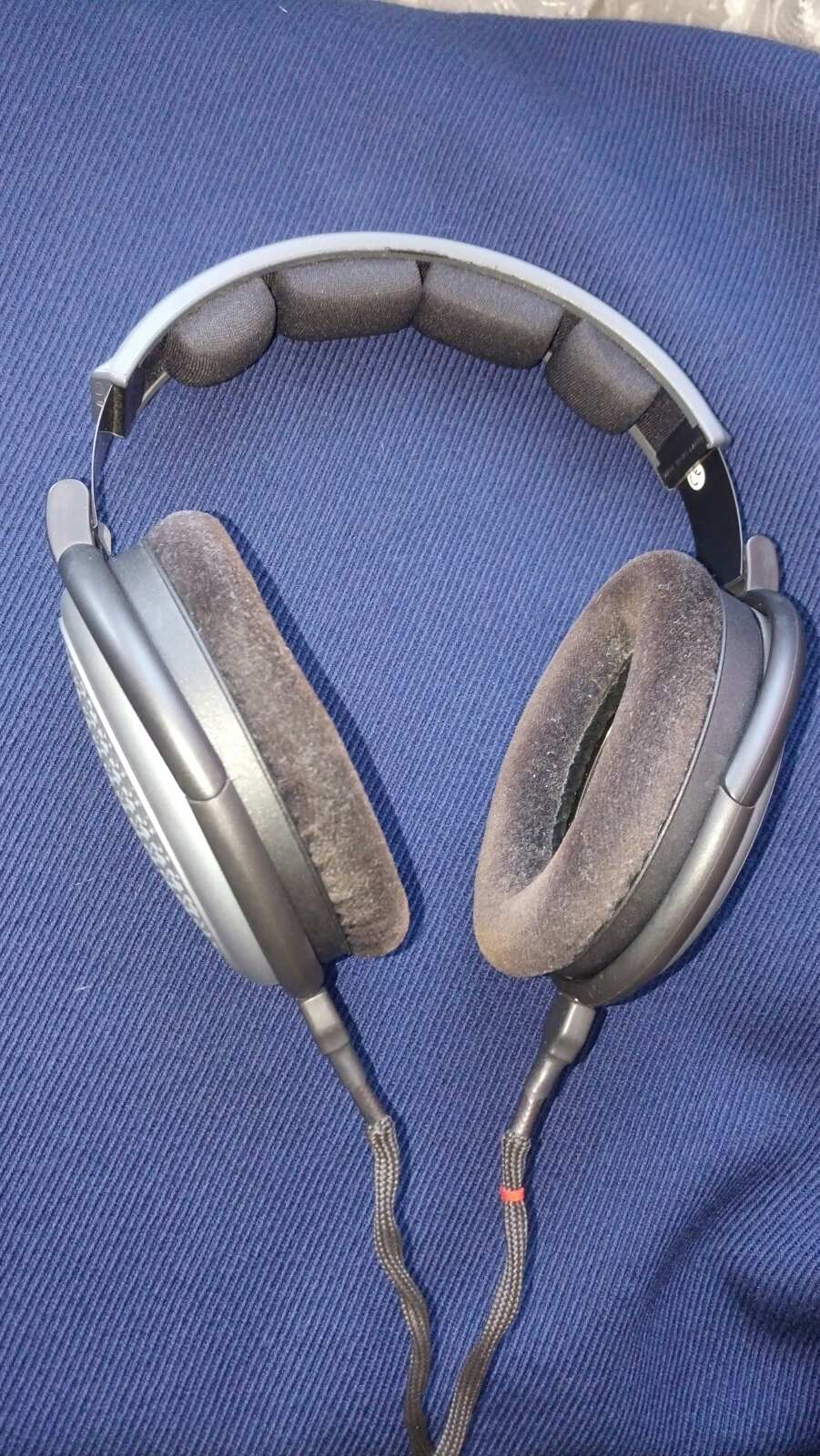

Купил **** за 6500 старые-престарые 580. Порванные амбушюры, накладки оголовья считай что нет, поролон над капсюлями сгнил... Амбушюры отклеил, постирал, приклеил, сделал колготка-мод. Включил, обалдел. Я слышал 600 (продал без сожаления), 650 (эти немного лучше, у сына есть), 660 (недавно купил новые за 15) другому сыну, нет, не поразили ни разу). Они и правда другие. Воздушные, чистые, легкие, поразительно похожи по звуку на звук моей акустики. Испытал счастье)))

Немного изменил акустическое оформление, скажете колхоз и прочее - возражать не буду, но домашние недовольны, сильно слышен звук от наушников. В чашках со стороны уха закрыл отверстия для перетекания воздуха на наружную сторону чашек. Сгнивший поролон выкинул, поставил тонкую акустическую ткань, добавив лист поролона для гашения отражений внутри чашки, но вырезав в нем отверстие над диффузором излучателя, для уменьшения гашения высоких от излучателя. Задемпфировал и закрыл сетку снаружи (звук сильно слышно окружающим, мешает всем). Не знаю как со всем диапазонам - но ощущение, что низкие частоты совсем не провальные, их хватает, стали немного напористее.
На большой системе нередко чувствовалось, что нередко записи идут с дефектами, эти уши явно такие треки показывают, все косяки записей как на ладони. Ну и прокачка плеера тоже помогла
