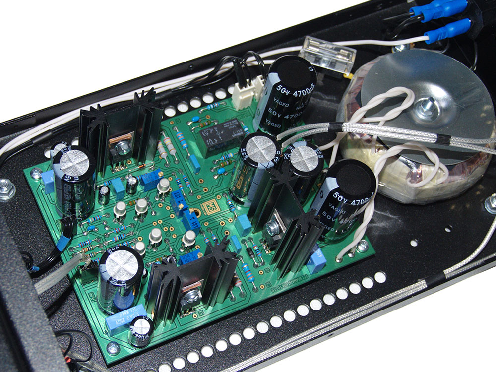

Снял наконец-то крышку у своей ZeroZone Беты. К моему удивлению, с открытой верхней крышкой фон практически пропал. Прикрутил крышку на место - фон опять появился. Знающие люди, подскажите, пожалуйста, как избавить от фона при закрытой крышке? Совет про вынос источника питания принял к сведению. Думаю как реализовать.
С фоном надо разбираться) а вот бы обещянные фотки комплектухи(zero zone) увидеть,думаю многим будет интересно :smile83:

_YM_ по поводу фона китайцы мне ответили, что усилитель предназначен для высоко омных ушей.
Забавно, что бета лучше всего работает именно с низкоомной нагрузкой ))))

Возможно китайцы так сказали потому что гул заметен только на чувствительных низкоомах. У меня так было в копии лемана с хилой платой.

@Goo8s, Просто неудачная реализация, фон побороть не смогли, поэтому "предназначили" для высокоомных :)
Думаю, он и там никуда не денется.
Именно. Может быть уже существуют варианты решения на китайских форумах.
Экранировать можно попробовать, если влом выносить в отдельный блок. Но, правда, зависит от того, сколько там места внутри...
Вот в другой реализации трансформатор отгородили.
