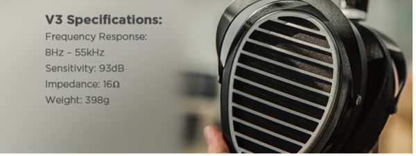

Приобрел дней дней десять назад Ананду V3. До них всю жизнь можно сказать пользовался наушниками за 1,5-3 тысячи рублей. Последние вот только Audio-Technica ATH-AVA400 около 5к полтора года назад купил. Так что после таких ушей Ананда конечно своей детальностью впечатлила меня дико. Слушаю в основном тяжеляк и он в них звучит отлично. Прям удивление как оно на самом деле звучит то). Только ощущение ,что ВЧ не очень, а по сравнению с Аудио Техникой AVA400 как будто вообще нет. Хотя может там задрали их до нельзя. С другой стороны в Ананде тарелке вроде как приглушенные но звенят всегда , а на технике яркие но песочят частенько.
Подскажите пожалуйста. Хочу себе в течении полугода приобрести   CD проигрыватель Marantz CD6007. Там выход на наушники с такими параметрами : 28 mW/32 Ω/Ом (максимальное отклонение). Будет ли Ананда с 16ом с этим выходом нормально работать? Или какой то еще усилитель надо будет докупать? Если честно не очень понимаю в этом. Сейчас слушаю на стереосистеме Panasonic sa-pmx90 , так нигде не нашел на сколько выход на наушники в этой системе. И Ананда на ней немного тише звучит чем Аудио Техника Ava400 (35Ω и 93 дБ) и Axelvox HD 272 (56Ω и 98 дБ)
Изменено пользователем ФанатОмск
Теже сомневался с сопротивлением, но никаких проблем не ощутил
цап - Fosi аудио Q4  - Topping DX3Pro+ - Topping E30i i- smsl D300 - Topping E70V Velvet - сейчас-SMSL VMV D1se2 MQA MQA - CD ES9039MSPRO DAC и усь на лампах-Есс88 и две 6н6п
наушники - Koss UR20 - audio-technica ath-pro700mk2 -audio technica ath a900x art -Shure SRH1840 -Snorry Si5 Mk2-сейчас - Hifiman Ananda V3+Denon AH-D2000
5 часов назад, ФанатОмск сказал:
HFM Ananda V3 - одни из самых "тугих" наушников у HFM, по крайней мере из тех, что у меня, это точно.
Их очень желательно подключать балансным кабелем к источнику с балансным выходом (разъёмы XLR 4, Pentaconn 4.4 мм), либо, в случае несимметричного выхода (разъёмы Jack 3.5 и 6.35 мм), мощность должна быть довольно таки большая, ещё и поддержка работы на низкоомную нагрузку у источника должна быть, иначе звук может быть с искажениями.
Данные, приведённые по выходной мощности выхода для наушников CD проигрывателя Marantz CD6007 выглядят как-то уж больно странно:
28 mW/32 Ω/ohms (variable maximum)
приведённая мощность на 32 Омах - это ни о чём, к тому же, не понятно, в каком из режимов усиления они её измеряли, так как там имеется три режима усиления, Low (он по умолчанию), Mid и High, при этом они, применительно к Ананде V3, дают противоречивые рекомендации по использованию этих режимов, т.е., с одной стороны, для наушников с низким импедансом (это как раз Ананда V3) они рекомендуют выбирать вариант  режима усиления Low, но, в тоже самое время, для наушников с низкой чувствительностью (и снова это Ананда V3) они рекомендуют вариант  режима усиления High, так что пощёлкать и послушать придётся, но есть у меня ощущение, что всё таки будет выбран режим High, и не исключаю, что и его будет не особо хватать.
Вообще, инструкция для данного устройства весьма странная - нигде не указан вид разъёма для наушников, и, пока его живьём не увидишь, то сразу и не поймёшь, что там. Ну, и, так как не сказано, какой там тип выхода, то делаю вывод, что, с вероятностью 99.(9)% он несимметричный, из чего вытекает, что максимум возможного удовольствия от этих наушников, при подключении к данному проигрывателю, точно не получишь.
Скорее всего понадобится дополнительный усилитель для наушников.
Также, чисто из инструкции, совершенно не понятны возможности встроенного ЦАПа этого проигрывателя, и, примерно, их можно понять, только посмотрев поддерживаемые типы файлов, при подключении проигрывателя к USB выходу компьютера - там мы видим, что поддерживаются файлы в PCM-формате с частотами дискретизации от 32 до 192кГц, и файлы в DSD-формате с частотами дискретизации 2.8 и 5.6МГц (т.е. DSD64 и DSD128), при этом поддерживается ли разрядность PCM формата свыше 24 бит, в инструкции нигде об этом не сказано в принципе.
Вообще, подход данного производителя к техническим описаниям своего оборудования поражает своей бестолковостью, понятно, что делали они его для домохозяек, но ведь не все домохозяйки настолько тупые!
Даже вот и не знаю, стоит ли подобное чудо техники вообще приобретать, впрочем, если у Вас основа всего медиаконтента на AudioCD (может быть ещё SuperAudioCD), то почему бы и нет, но то,что это будет не последнее из приобретённых Вами устройств, в этом я почти уверен.
Изменено пользователем EeZz

V3 с 16 Ohm, вы считаете тугими?

Чувствительность в 93dB, так что туговаты.
