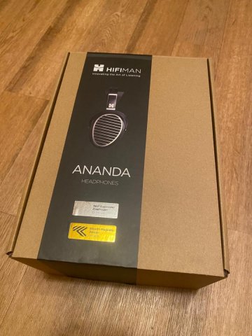

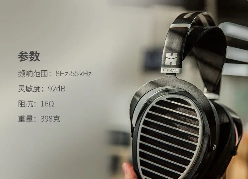

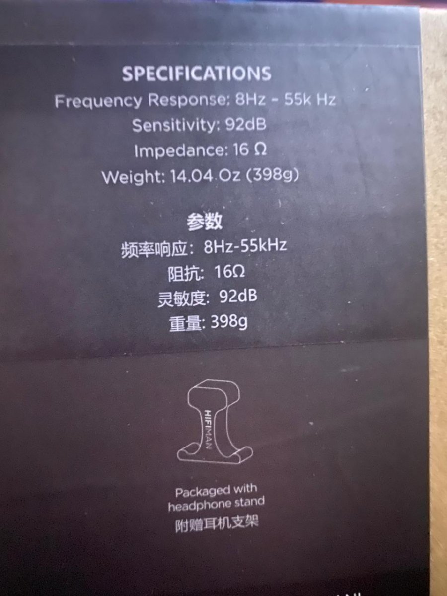

Опубликовано
X3MR
А есть фото где видно полное название модели?
Опубликовано
6 минут назад, Домовой сказал:
X3MR
На второй фотке видно и вот еще фотка коробки. И из описания на Озоне.
Изменено пользователем X3MR

Опубликовано
X3MR
Ага нашел, на Китайском сайте
https://www.hifiman.cn/products/detail/265
Большие наушники с плоским экраном, которые также могут управляться iPhone XR, разве вы не хотите испытать их?
Изменено пользователем Домовой
Опубликовано
X3MR
Если еще учесть, что
sensitivity - dB/V=92
а efficiency - dB/mW при 16 Ohm будет = 74
если китайцы ничего не напутали, то наушники тугие и при достойном усилении должны, по идее, быть более басовитые :)
А что за усиление у товарища?
