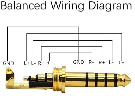

23 часа назад, videorama сказал:
Купил вот такой кабель https://***/item/1005004033677985.html?spm=a2g2w.my_reviews.0.0.788249d5HSsrGp&_ga=2.70719120.1610420517.1678614277-974946243.1623758211&sku_id=12000029805828125
со штекером 4.4 но почему то некорректно работает с усилителем Hifiman ef400!
Если штекер воткнуть до упора то не работает один канал, если чуть высунуть то работают оба канала но как то не так, как будто моно, еще высунуть то как будто один канал чуть громче.
Странно как то((
Проверил на плеере FIIO m11+  такой проблемы нет, все четко
Может дело в разной распиновке... http://rones.su/techno/trrs-balanced-audio-pinout.html/comment-page-1
Она на TRRS 4.4 не стандартизирована)
Там между Fiio и Хихимэн получается, что в одном из случаев каналы путаются: R+ уходит в L- и т.п.
Изменено пользователем Radinoska

17 минут назад, Radinoska сказал:
Кстати, да. Можно мультиметром прозвонить и понять по какому варианту сделан провод.

53 минуты назад, Radinoska сказал:
Вы немного перепутали разъемы по ссылке разные варианты распаек балансных четырехконтактных разъемов 2.5 и 3.5 или TRRS
А речь шла про балансный пятиконтактный разъем 4.4 Pentaconn или TRRRS у него распайка идет такая
Изменено пользователем X3MR

5 часов назад, Radinoska сказал:
Ребят, ложная тревога, я сам лошара не до конца вставил штекер. Вроде сильно давил, но разъем видимо новый и я побоялся очень сильно надавить. Сейчас пропихнул)) и все заработало.
Сижу расслушиваю новые Ананды v3. Приехали вчера.
Изменено пользователем videorama
Стационар: Pioneer np01>>Aune S6>>BD 880pro
Портатив: Xduoo X10>>Ritmix RH 508>>VE Monk plus
  • Насмешил 4
5 часов назад, videorama сказал:
Блин, я должен был догадаться)) На EF400 разъем 4.4 такой. 15 минут слушал новый кабель для Арии и охреневал, потом догадался додавить с треском.
6 часов назад, videorama сказал:
