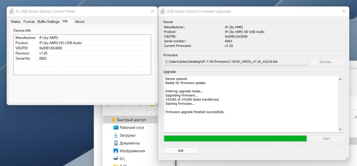

У меня оба устройства - Zen Dac v2 и Micro iDSD Signature обновлялись чуть не так, как написано в описании.
Но общая идея одна: нужно запустить файл  iFiUsbAudioDfu.exe и с его помощью подстыковать и залить файлик с новой прошивкой.
3 минуты назад, Dimitry188 сказал:
это я сделал. Выше - скрины. 7.30 загрузился, но версия файла осталась 5.12. Что-то не так...

8 минут назад, maro сказал:
Файл - у Вас на компьютере (это файл утилиты ДЛЯ прошивки, к прошивке отношения не имеет).
Прошивка - внутри девайса (и там у Вас на картинке выше написано, что уже 7.30)
Так что вроде как всё нормально завершилось.

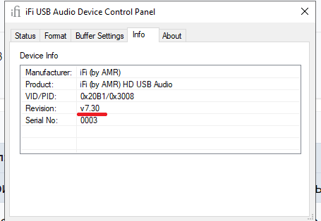

Версию прошивки смотреть можно в приложении ifi в трее. Я кстати тоже прошился на 7.30 без буковок. Сравню.

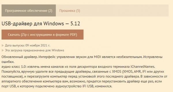

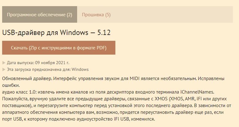

11 минут назад, maro сказал:
Так 5.12 - это программное обеспечение.
А 7.30 - прошивка

CHAY да, уже понял свою ошибку. Нашел, все ок.

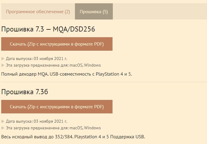

А какую версию прошивки выбрали вы?

3 минуты назад, maro сказал:
Сколько вы уже наслушали свой Dac? Изменился ли звук после прогрева?
У меня 7.30, по умолчанию.

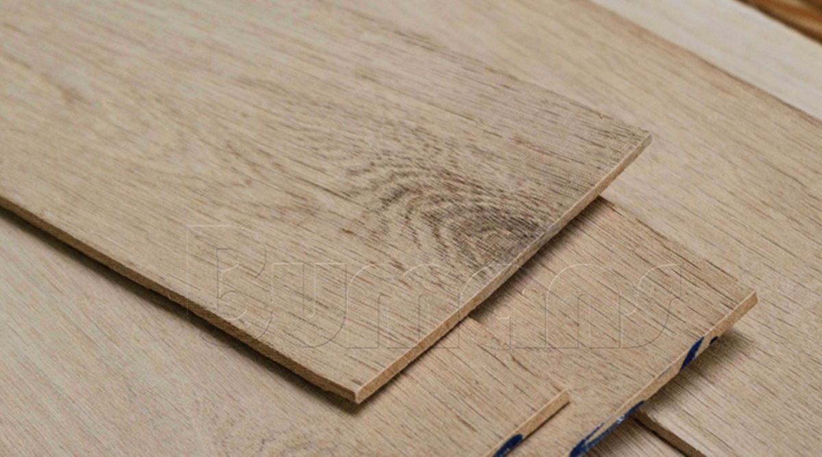

ну, портить ножки не буду. Попробую сделать из дубового шпона (лемель) 5 мм. Если не понравится, вернуть обратно всегда можно))
Хочется ножки стойки чуть шире раздвинуть, чтобы морды устройств вперед выдвинуть.
