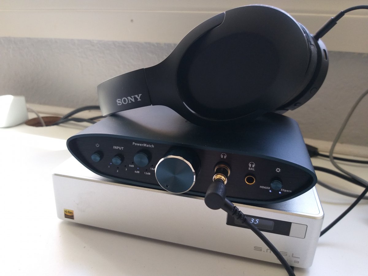

Обращаюсь с вопросом, возможно, где то встречал ответы по такому же обращению.
Мой эксперимент продолжается, шурики 1440 отложил в сторону.
Сейчас такая связка, на фото.
Появился фон, фонит при увеличении ручки громкости на ifi. Чем громче, чем сильнее.
Как бороться? С ноута идет usb на цап.
6 минут назад, Дед сказал:
Появился фон
При каких обстоятельствах появился...?

21 минуту назад, HOOD сказал:
Как все состыковал, так и услышал...
На шуриках, вроде не прослушивался.
А тут и телефон самсунг, для подтверждения, по usb подключил...и в том и другом случае фонит.
Как из колонок, на тацплощадке в молодости...
14 минут назад, Дед сказал:
Теперь надо начинать отстыковывать одно за  другим.
Если фон как из колонок на тацплощадке, значит либо "земля" где-то болтается, либо наушники имеют очень высокую чувствительность.

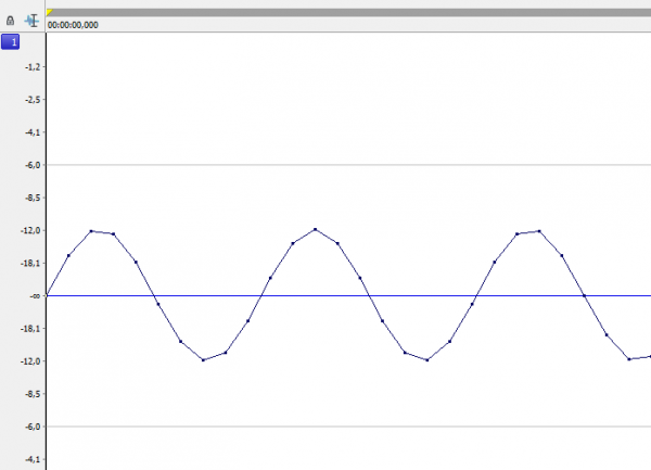

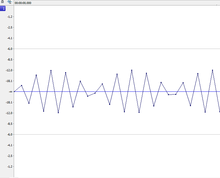

CHAY Для понимания происходящего со звуком, советую поставить какой-нибудь аудио редактор, например саундфорж, или адобовский, очень полезно. Например, наверное вы в курсе, что в музыке уровень на вч гораздо меньше чем на сч/нч, это даже видно по динамикам в трехполосках, твиттер не сравнить по размерам с вуффером. Вот я сгенерировал два файла синуса 20кГц по уровню -12дБ, но один в 44/16, второй в 192/24, догадайтесь какой из них лучше :)

7 часов назад, Delta213 сказал:
Эти картинки конечно видел. Азы всё ж...

9 минут назад, CHAY сказал:
Ну и как по вашему, способен формат 44/16 без искажений передать информацию на вч? Мало кто задумывается о том, что в этом формате  на частоте в 20кГц всего два отсчета на период. Ладно, а как вы считаете, формат 44/24 это хайрез? А 176/16, хотя такой в реалии я не встречал, но хотя бы теоретически?
