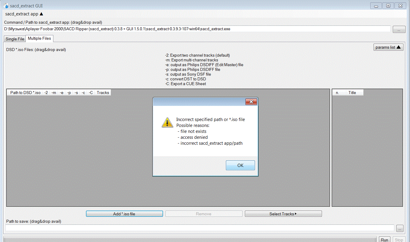

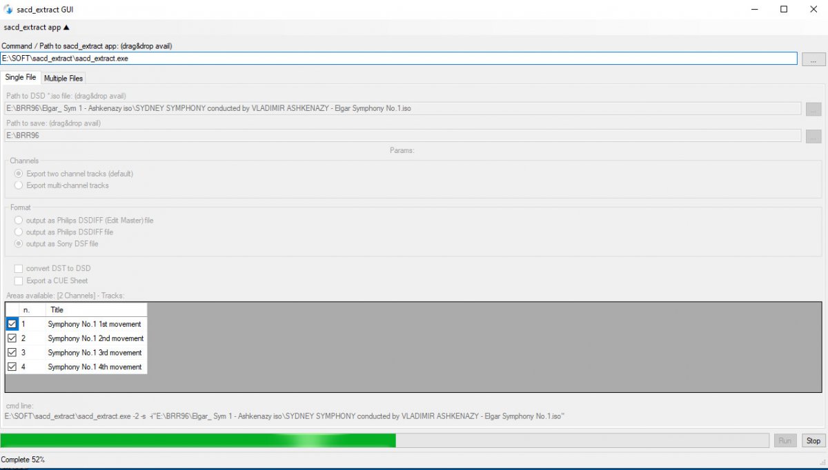

В общем начал библиотеку я в порядок приводить, решил начать с нарезки SACD.ISO на DSF, установил программу SACD Ripper (sacd_extract) 0.3.8 + GUI 1.5.0.1
программа не сложная, в верхнем окошке выбираю путь до sacd_extract, в двух нижних окнах выбираю сам ISO файл и куда сохранять DSF, в итоге ISO он открыть не может и пишет, не корректный мол файл, что я делаю не так?
Изменено пользователем Френки

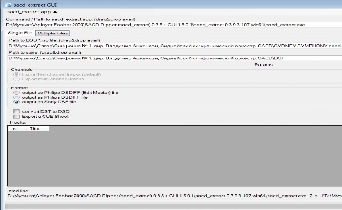

Сегодня образовалось свободное время, поэтому занялся вашей проблемой.
Cкрин выделения dsf из iso:
Cсылки на приложения, которые использовал:
https://drive.google.com/file/d/14LXEkt3qa3qaT5OySV9VsMVQ_fy73GhY/view?usp=share_link
https://drive.google.com/file/d/1fVA0Ui5L9-m4MHIrChE2yfT31E9CgQEh/view?usp=share_link
Обратите внимание на права доступа на своем ПК. Пропишите их, если необходимо.

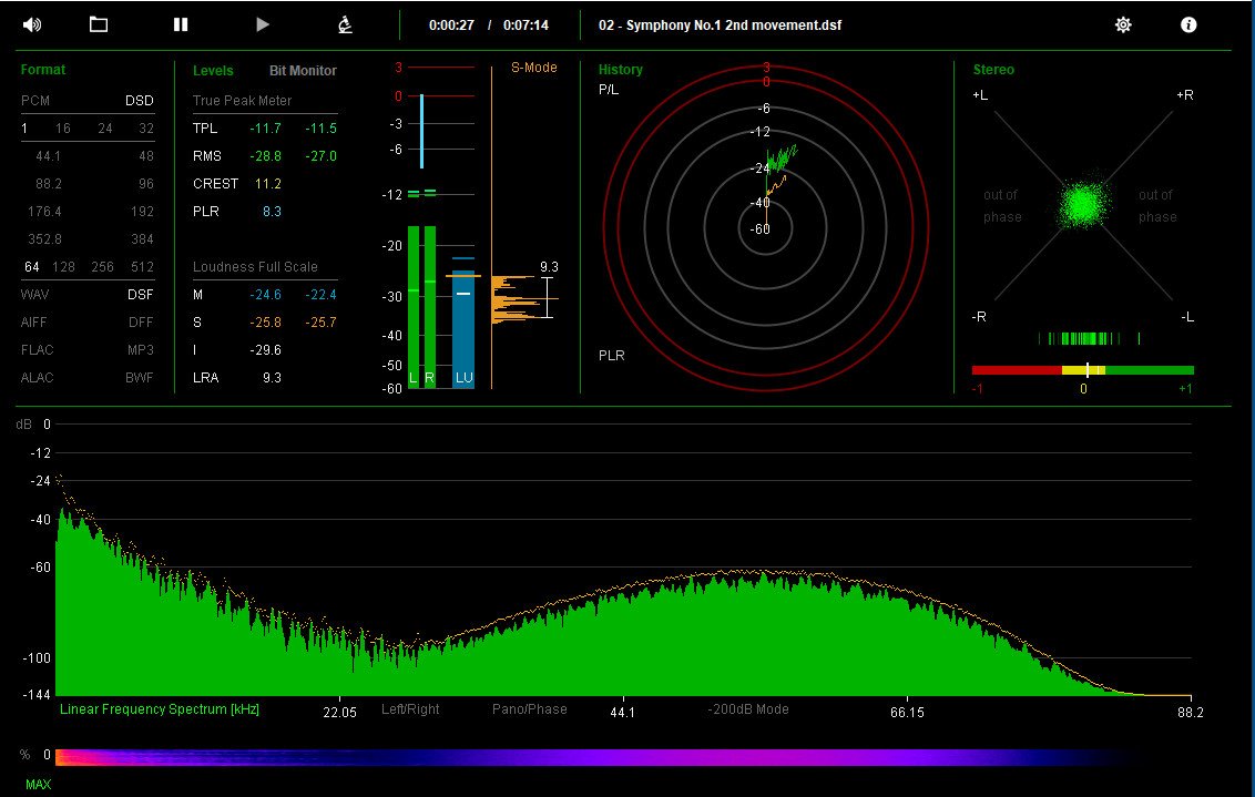

Вот спектр 2-й части симфонии:
Прослушал как в DoP, так и в Native модах. Звук, по моему мнению, нормальный с поправкой на то, что это оцифровка МТ, DR=16, грязи не слышно. Когда будете слушать, уберите все фильтры, если они у вас есть.

6 часов назад, Френки сказал:
что я делаю не так?
Я сталкивался с некорректной работой из-за русских букв в пути к папкам.
Забросил и программу и файл поближе к корневой без русских букв и заработало нормально.
Некоторым программам это не важно. Если нужна эта, можно попробовать так проверить.

Михаил и CHAY спасибо за помощь, забросил всё в корень диска и всё заработало, поставил прогу от Михаила и тоже всё работает, разница на слух всё таки есть, ISO более слитный и текучий, слушал на foobar, DSP Manager полностью пустой, то есть, не какого мейкапа. Пока оставляю и ISO и DSF для дальнейшего исследования.
Вообще ISO не видит Roon и многие "управлялки", но за то его видит Audirvana и JRiver Media Center, так что есть чем стримить его на внешний транспорт, если такой вдруг появится у меня в системе.
