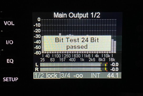

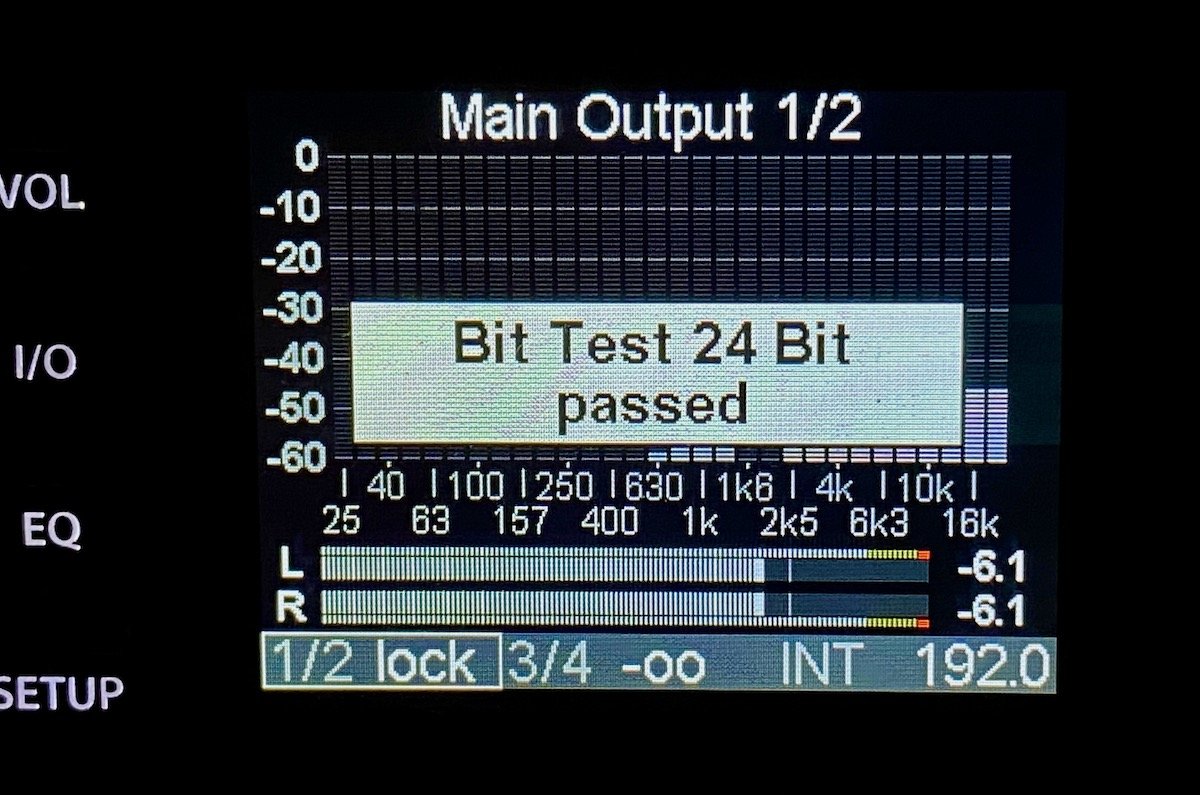

Ну почему же бред. Чтобы железно в чем то удостовериться, есть средства инструментального контроля. Например, в некоторых конвертерах есть средства проверки целостности данных (того самого "битперфекта") специальными тестовыми файлами.
Конвертер - RME ADI-2 Pro. Источник - MacBook Pro. Плейеры - iTunes, Vox, Colibri.
Как видите, ничего не теряется и не меняется.
Но, если изменить частоту дискредитации на выходе плейера на частоту отличную от частоты файла (ресемплинг) - тест не будет пройден. Если уменьшить громкость на выходе плейеры от полной - тест не будет пройден. Если запустить какую-нибудь программную обработку, например EQ и т.п. - тест не будет пройден.
Что собственно и естественно - вносятся изменения в исходные данные. Поэтому, как отметил выше уважаемый buyy - битперфект или есть, или его нет.

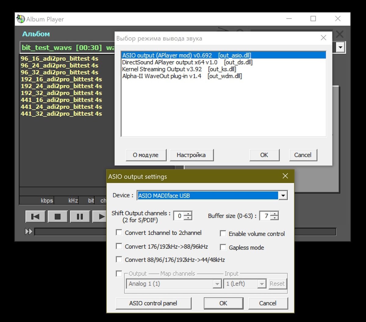

А может проверяли тоже самое на Винде, с Асио и без?
21 час назад, daniilphotos сказал:
Может ли Бит-Перфект, искаженный джиттером, оставаться Бит-Перфектом?
Я не специалист в передаче данных, однако, если выходной поток отличается от входного, то очевидно, что никакого битперфекта нет.
2 часа назад, AlexDH сказал:
Хорошая новость - битперфект на Windows есть, но только с драйвером ASIO.
Конвертер - RME ADI-2 Pro. Источник - HP ZBook Studio G7 (Win 10 Pro без оптимизаций). Плейеры - Album Player, AIMP.
В других режимах - WaveOut, DirectSound и т.п., тест не проходится.
Для daniilphotos. Переключение режимов воспроизведения (стандартный, direct input, full memory) в Album Player c выводом через драйвер ASIO , никакого влияния на успешное прохождение теста не оказали, что не удивительно, потому как "звук из файла улетает сразу в ЦАП как есть" :pardon:
