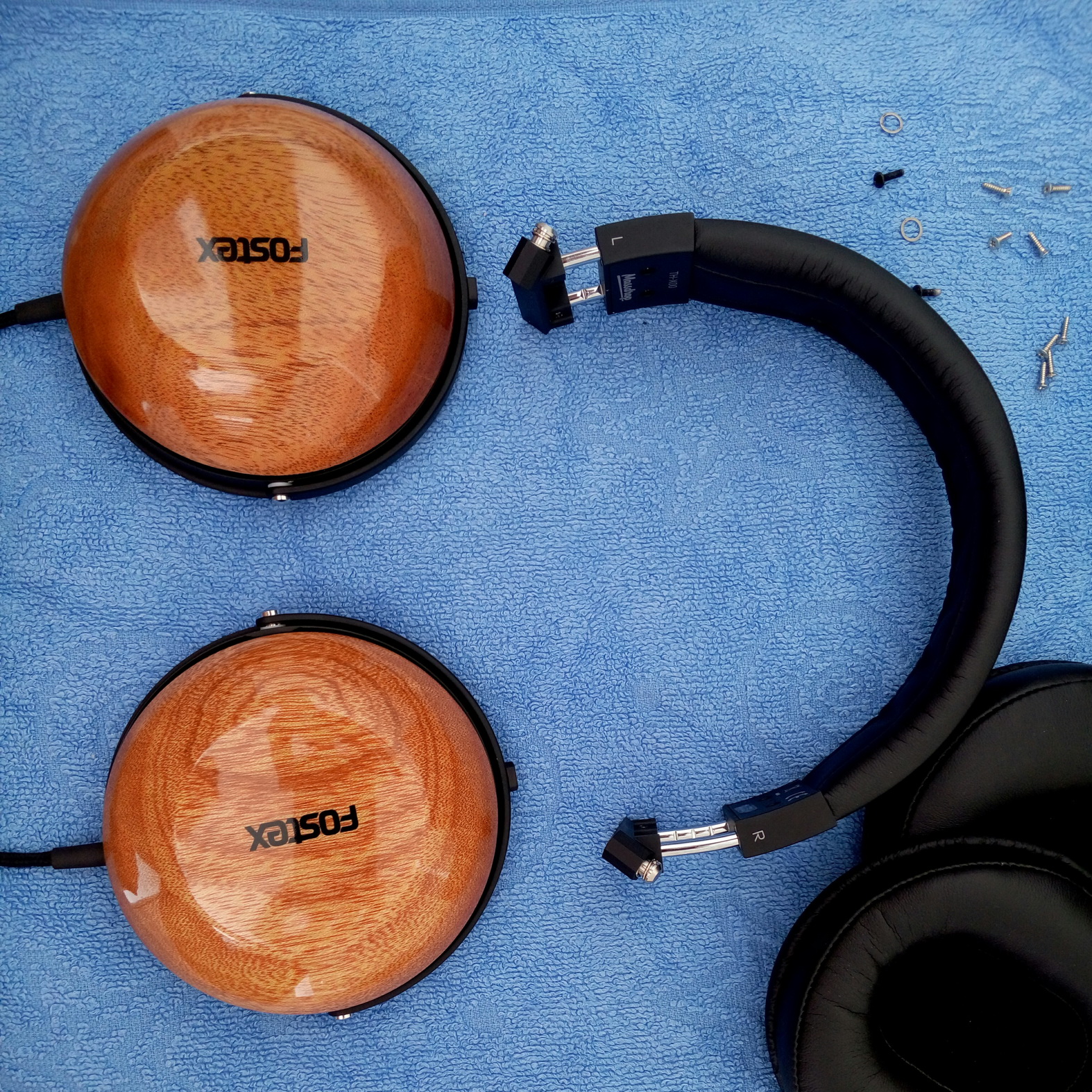

Пришли наушники, но вот казус, перепутаны каналы левый с правым. Как испавить?
1. Перепаять провода на вкладышах.
2. Переставить местами вкладыши без перепайки.
Разобрал, смотрю есть такая возможность, получится менее геморно, но переживаю правильно ли сделаю?
@blago,
jack разборный? Там перекинуть провода и всё, либо если не разборный, срезать этот и запаять другой, от того же нойтрика.
А так откровенно халтурное отношение поражает, за такие деньги.

Jack не разборный, перепаять не получится. Другой джек ставить буду в последнюю очередь, хочу оставить фабричный вид. Кто подскажет корректно ли переставлять вкладыши без перепайки? Другими словами получится, что наушники надевать задом на перед.
Вы не сможете переставить капсули не отпаяв кабель, ведь он проходит сквозь металлическое кольцо, на котором всё и крепится. Ну, а если отпаивать, то и менять местами ничего не нужно. Только паять нужно осторожно, хотя ничего особо страшного там нет. На своих Денонах много раз перепаивал кабель, просто 100 ваттным паяльником туда не стоит лезть :D , ну и лучше использовать припой с минимальной температурой плавления, правда мне хватало родного припоя, Вам в принципе тоже наверняка хватит "родного", ведь лудить ничего не нужно, просто нагреть и всё.
Если снять стопорные кольца с осек, можна перекинуть вместе с кольцами.
Ну, если это не проблематично, то почему бы и нет :notknow: . На этих Фостексах ведь не маркируются чашки(лев. прав.), да и собственно деревянные чашки поменять местами при необходимости вообще дело пары минут, и если сама сборка чашек с капсулями полностью идентичны(я имею ввиду симметрию), то должны быть полностью взаимозаменяемы.
Попробуйте, в крайнем случае, если что-то не пойдет, назад поставите и перепаяете кабель. Безвыходных ситуаций не бывает!
ЗЫ. Решил всё же дописать: я бы взялся за снятие стопоров только в случае, если бы был абсолютно уверен, что при этом не оставлю следов "вскрытия" всё-же краска черная... если внешний вид пострадает, тогда... В этом плане перепайка намного "надёжнее".
Изменено пользователем pollar

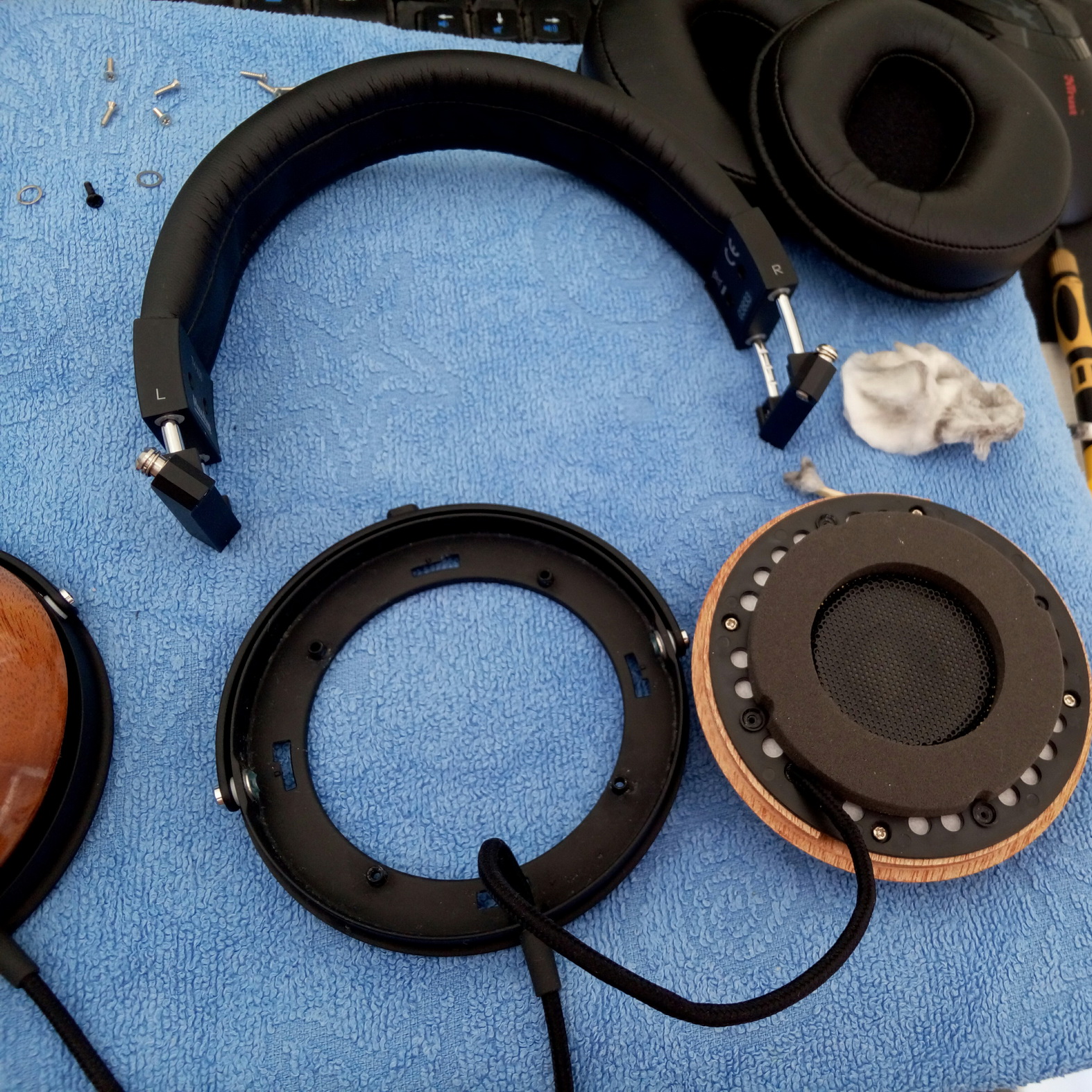

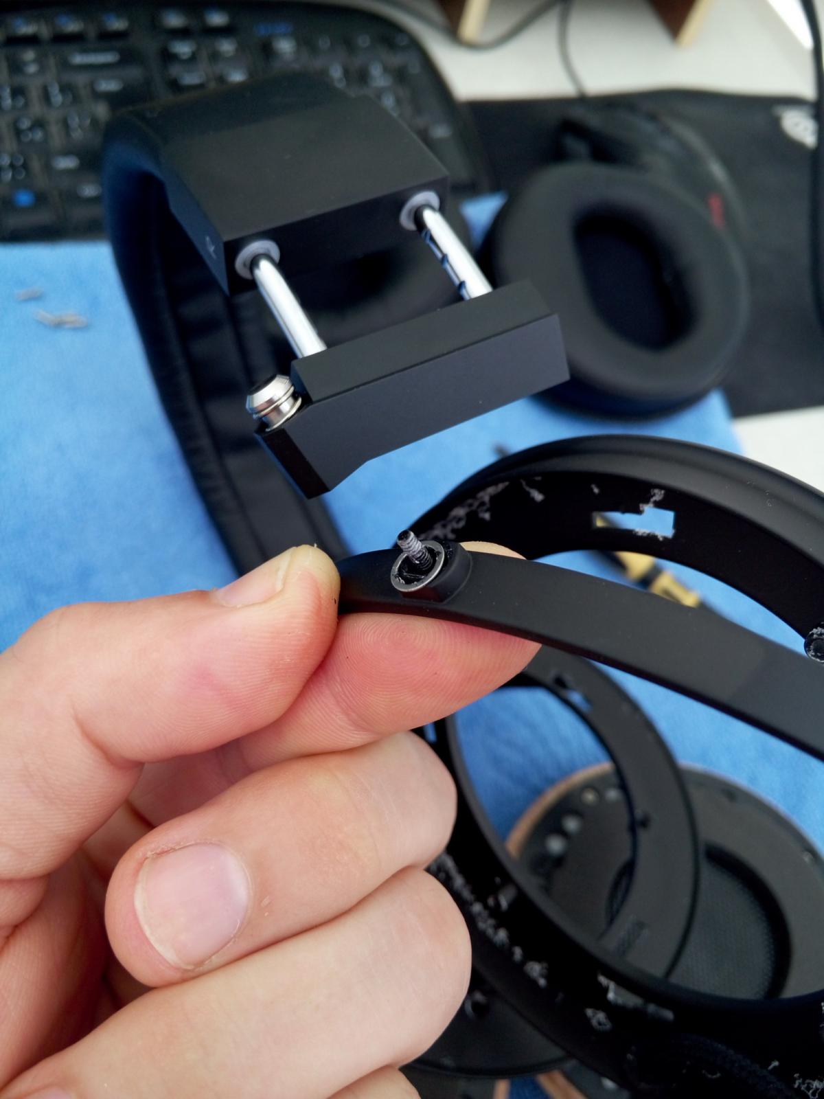

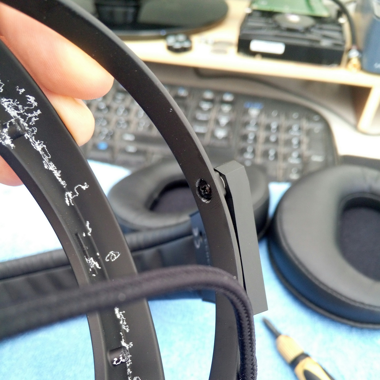

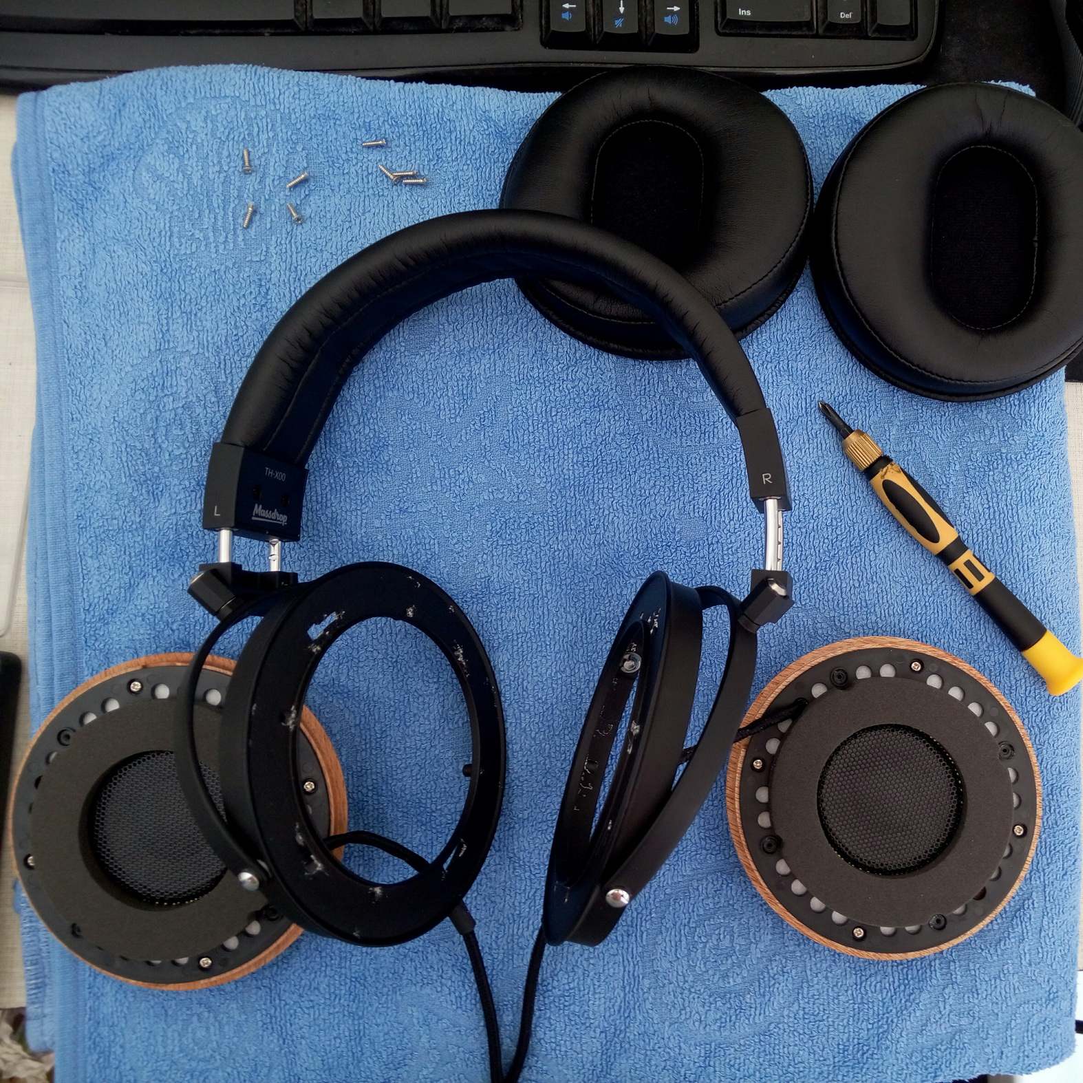

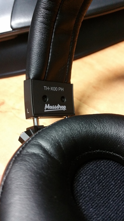

Решил проблему ещё проще. Разобрав ещё раз, обнаружил, что коромысло на котором крепятся чашки имеет болтовое соединение. Которое с легкостью снимается.
Разобрал, отслушал на предмет левый правый, проверил фазу, все заняло 10 минут.

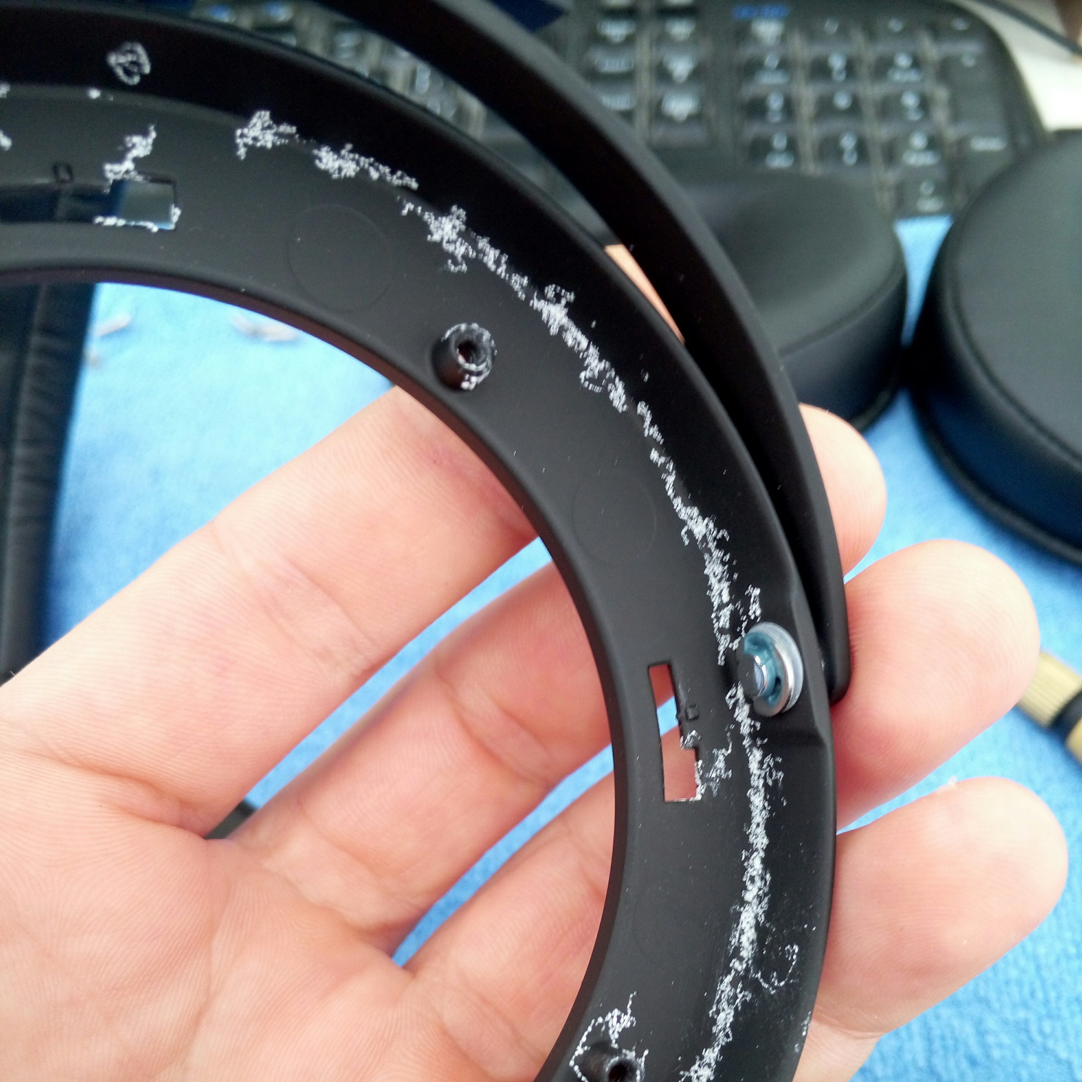

Вот ещё, разобрав, заметил на стенках колец странную субстанцию белого цвета.
Почистил спиртом, собрал, красота!
Наверное, масдропп в наушниках провозит кокаин в штаты, шутка!
Спасибо за советы, переживал, что конструкция не симитрична и переставлять местами нельзя, но там все просто.

это из дерева небось чо-нить вытекает
A M B I E N T
Берёзовый сок.

Из дерева вытекает хороший звук, а на кольцах, похоже, что то из аэрозоля, может какой то флюс хитрый. Кроме перепутанных каналов все на высоте, так что не стоит париться.
