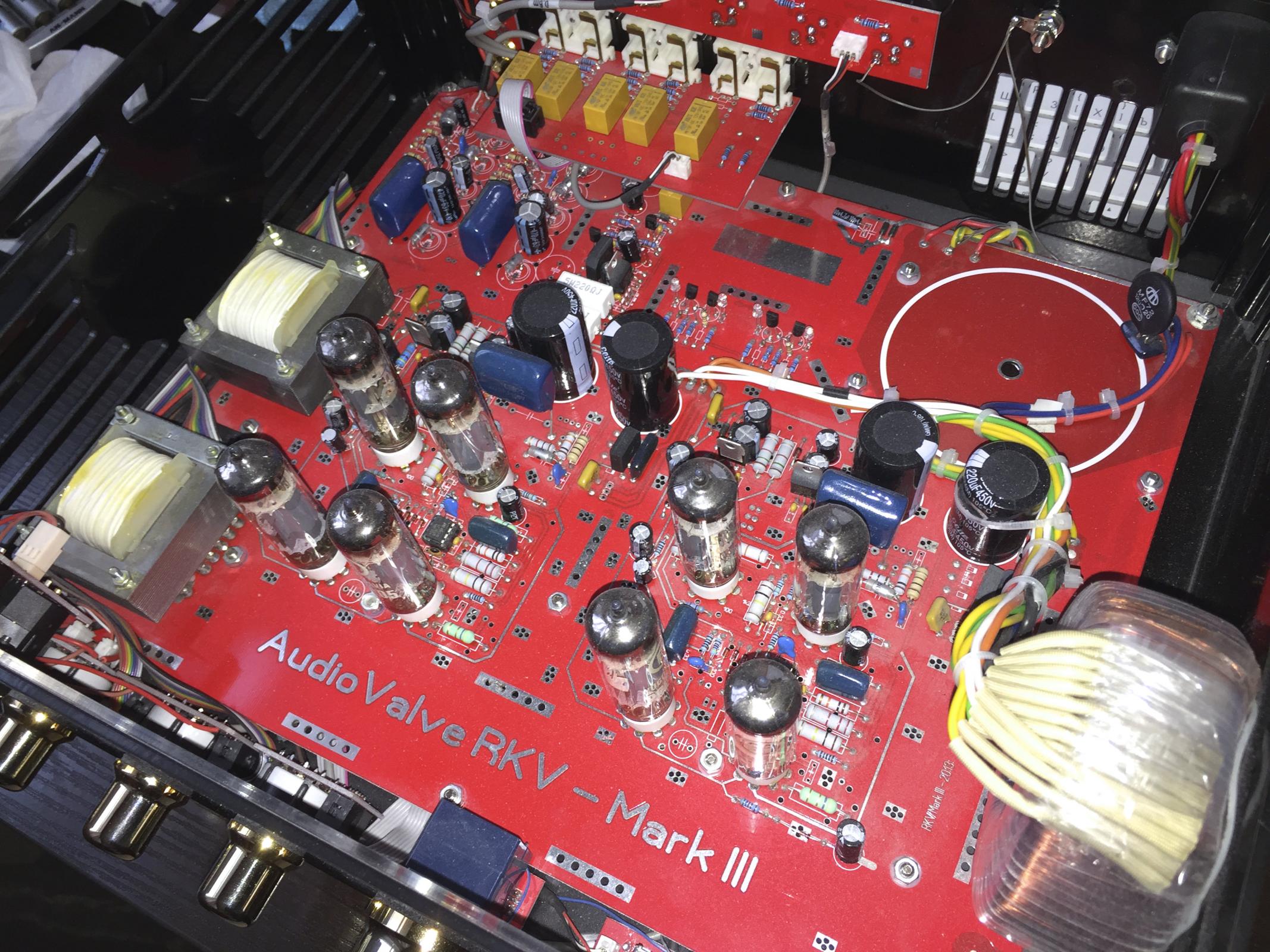

Заболел работать не могу - делать нечего.... Вот и за старое. И не стоит закрывать ветку. Можно просто работать и не отвлекаться)))
Есть несколько ноу хау.
В Abyss можно давать жару только если они на голове. Перед съемом с головы надо гасить громкость - ибо в камере между мембраной и ухом свой микроклимат. Свое давление. Был рад тем, что, если не прилегает (ни как в других наушниках) - то баса больше и он гуще. Но это не правильно совсем. 1) убивает сцену И басовые резонансы приятно щекочут барабанные перепонки. Но это совершенно неправильно. 2) Просто опасно, если амбущюры не плотно прилегают.
Век живи - век учись))) Как только появляется щель - усиливается как раз басовая вибрация... Баса много больше становится - это мембрана идет в разнос. Ибо у нее нет давления перед ней. Короче - громкость только на хорошо прижатых наушниках.
Еще понял, что я лошара. Да. Аудиофил кислых щей.

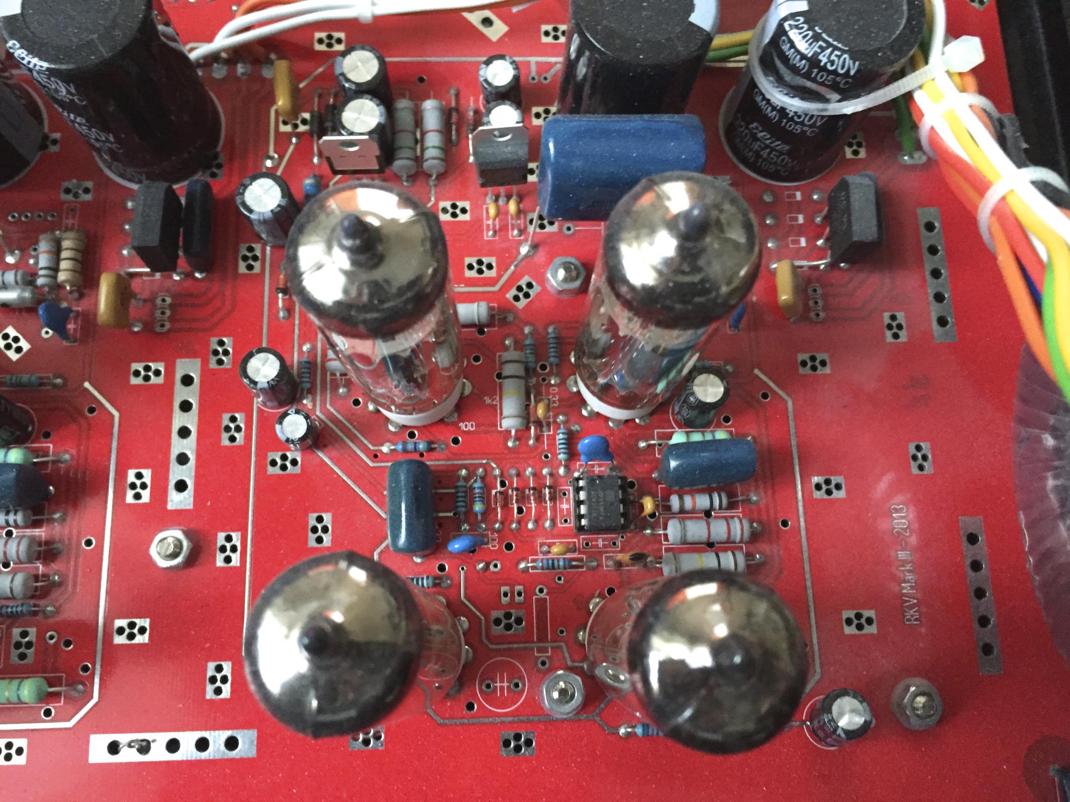

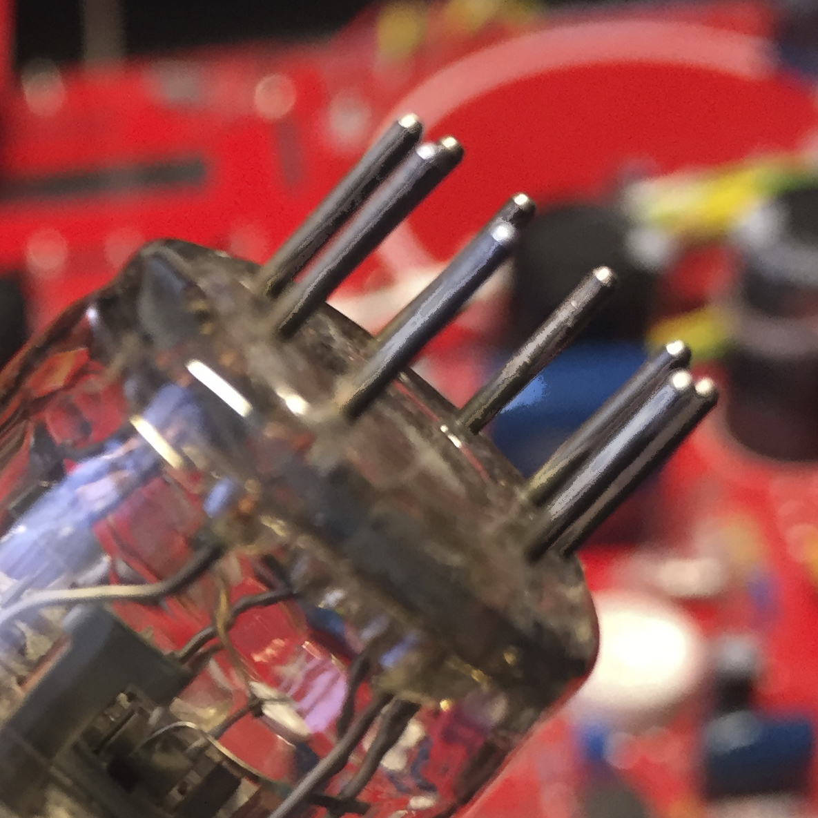

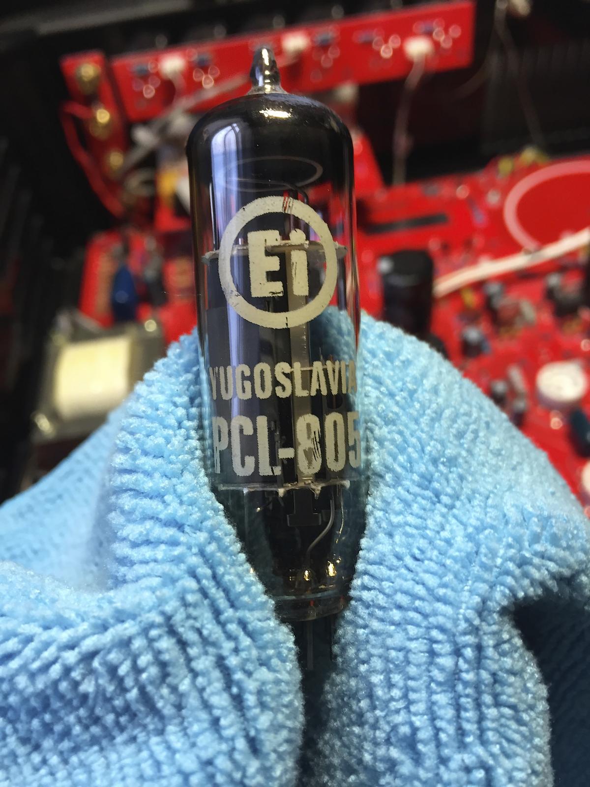

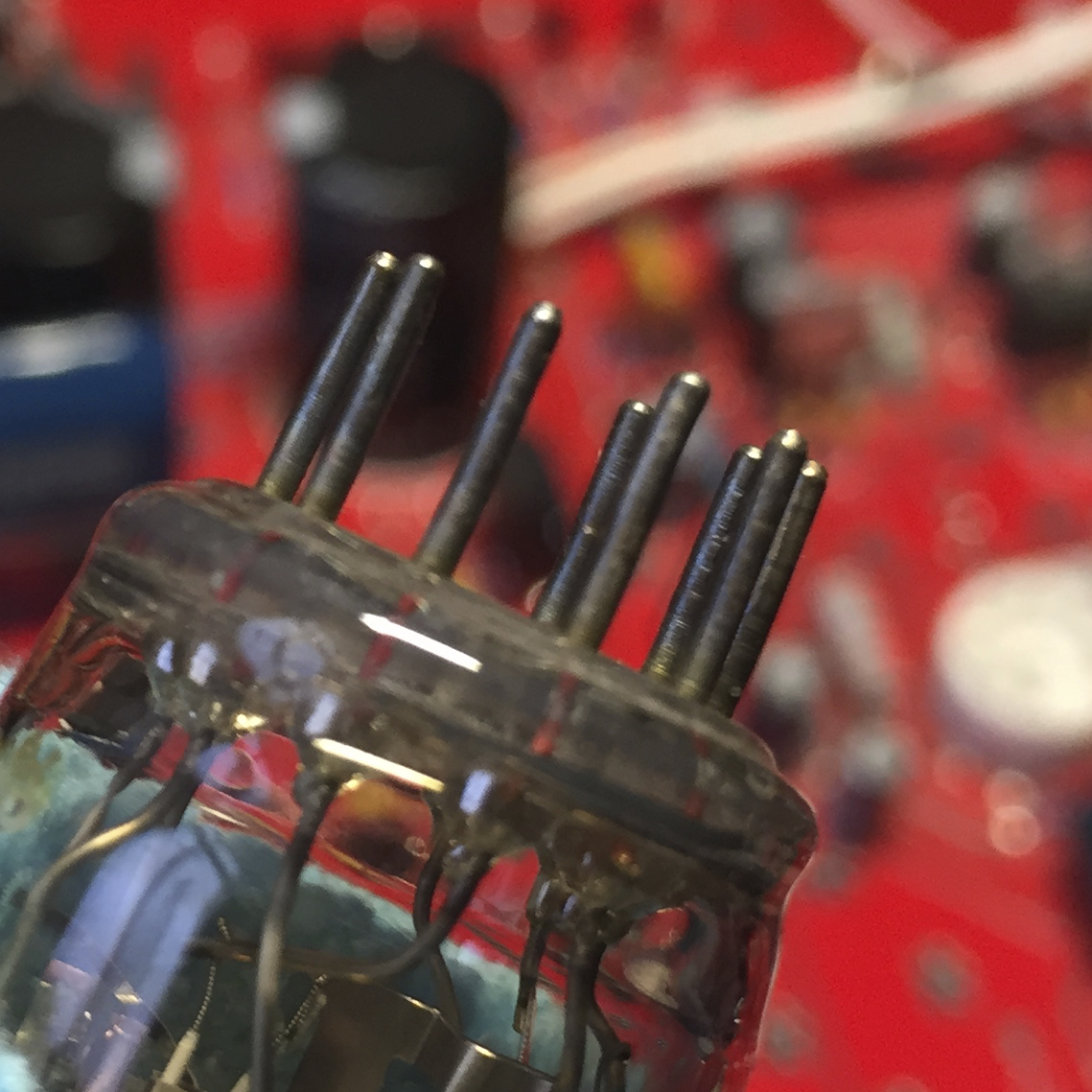

Тут включаю - нет одного канала. Только левый... И так и так. Перевключил - появился. Все хорошо. Но загадка. С утра опять...
Звоню в магазин - где брал (у них там сервис при магазине прямо), а они мне - а лампы больше, чем полгода назад чистили? Я говорю - совсем не чистил... А они - посмотрите. Смотрю, а ножки совсем черные. Я ластик в руки и - о Боже. Так я не помню когда я нормальный исходный звук слышал....)))) Ну не все сталосовсемдругим, а прозрачнее стало точно.
Потому и бумкало при перетыкании наушников... Но это посмотрим...
Пыли опять же было много...
И фона меньше на низкоомных наушниках.
Уверен, что все об этом знали кроме меня... Но все же. Вдруг кому пригодится.
Простой ластик рулит.
Изменено пользователем prod67

толи еще будет,если вообще заменить лампы на достойные винтажные
лично у меня -это вообще первое дело для любого ламповика
,Миша. класс фото. Себе сохраню. Блин ... надо у себя глянуть! а чего оно так окисляется? в мск вроде среда нормальная вокруг. Это же не мой город Алчевск с хим. мет. аглофабрикой, так там медь так окисляется, шоОо мама не горюй, не говоря за остальное, металл ржавеет на раз два три ...
а как тер? давай видос))))

, Михаил, раз такое дело - профилактика, почистите контакты межблоков и входы-выходы на всех устройствах. Тоже может "посветлеть в горнице"
Если нет спецжидкостей, то обычный спирт подойдет.
Латунь это? Точно не знаю, но проблемы начались где-то месяцев 7-8 назад. То есть через больше года после покупки.
Температура высокая.
Спасибо - Начал.)))
Кабеля новые, но контакты - это да. Первая цель))))
Кстати по ощущению после чистки ножек совсем исчезли искажения там, где я думал, что запись плохая.

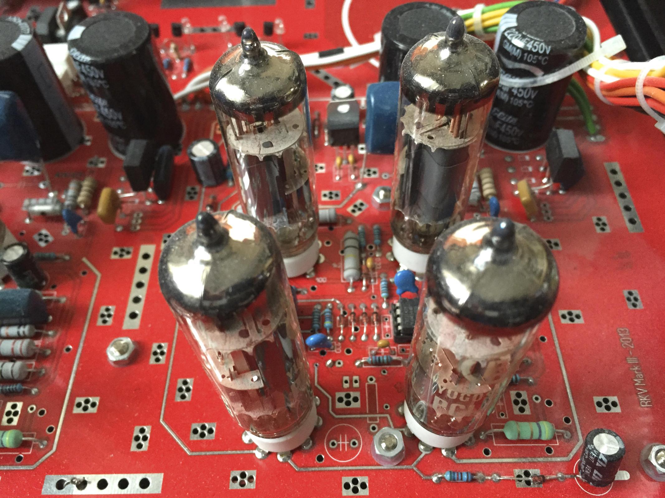

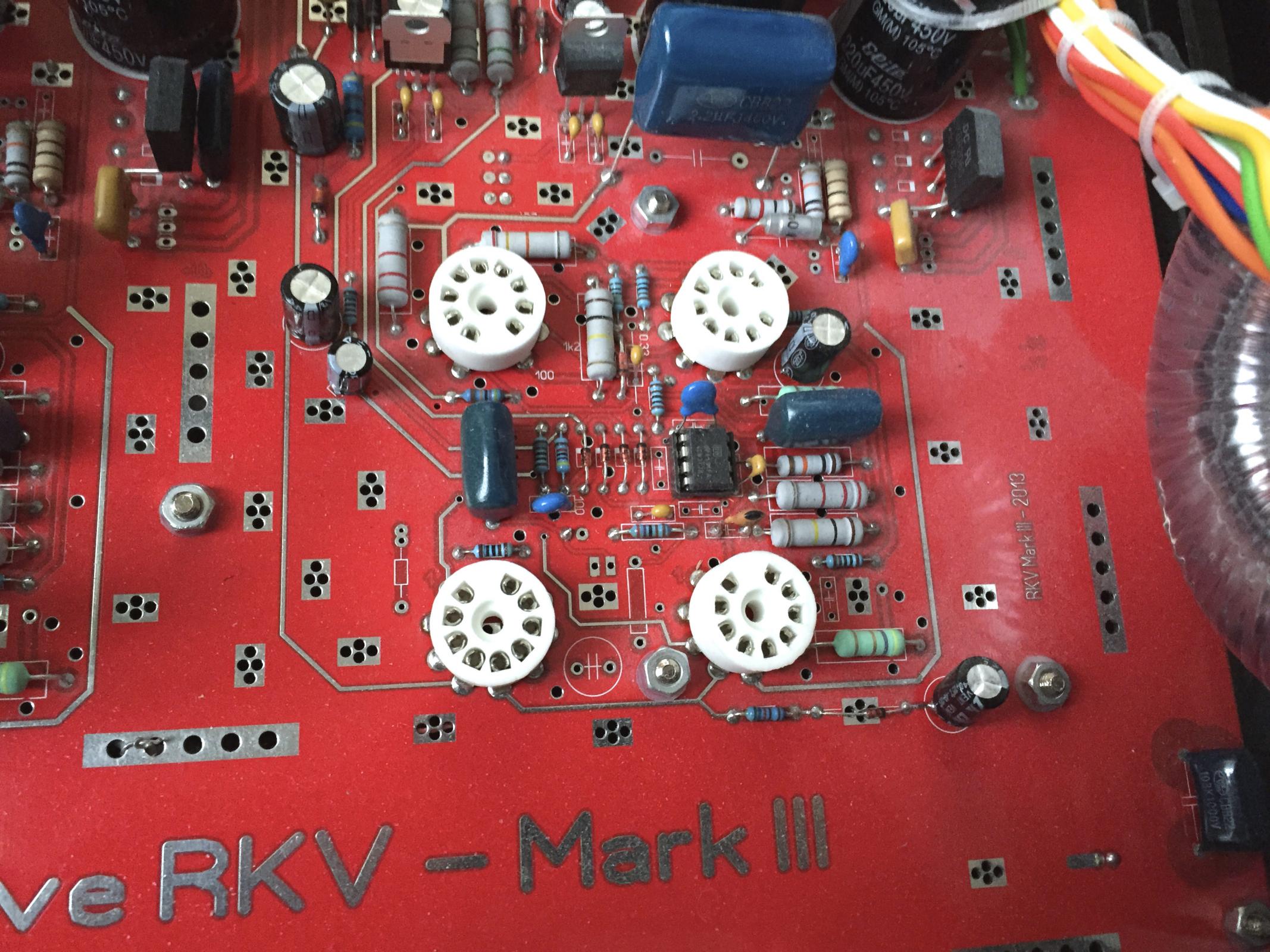

Кстати основной транс стоит не на месте - это по фото видно, о его так на заводе поставили. Это странно. И у меня нет ответа на этот вопрос. На всех фото на страничке - он стоит в месте, обозначенном белым кругом.
                                                             Алиса в Стране Чудес
, все в порядке. Так лучше. Это я о трансформаторе.

Может бублик наводки давал). Сменили поставщика, изменились габариты, не стал влезать в уже выпущенную ревизию платы, да много причин может быть.
Ну какой завод, у Нельмута работает три- четыре чела, по русски говорят, кстати. Многие его усилы фонят, решается обычно поворотом транса или подбором ламп. Может проблема была более выражена и потребовала перестановки транса, скорее всего уже дилер переставил.
Проблема, кстати, вылезает именно в России из за сети, видимо.
Я покупал свой Евротуб в Европе, все было нормально, привез в Россию, стал фонить.

Это вполне могут быть наводки от транса в соседнем устройстве.
