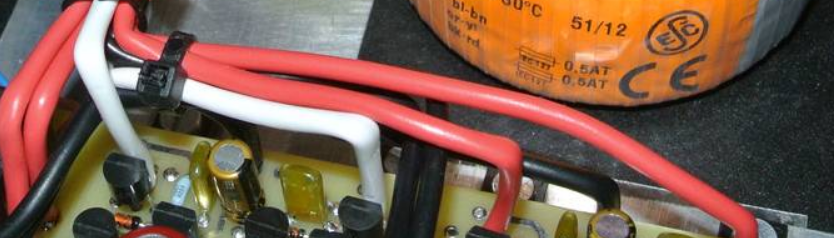

усилок от фирмы в подписи pollar'a,
К стати я то-же не в восторге был от стокового варианта этого МС Аудио. Поменял входные гнезда RSA на WBT(NextGen), гнездо джека на Нютрик, сетевой разъём на Фурутек, точно так-же, как и создатели Вашего усилителя на слух подбирал кабели для внутренней разводки, даже с учетом направления(включая силовую. Остановился на Мундорфе(серебро-золото) миллиметровой моножиле на горячей линии и гиперлиц 3 по 0,5 на холодной, и Ояд на силовой разводке. Собственно на плате ничего не делал(пока :D )
ЗЫ. Конечно убрал рег. баланса, и заменил рег. громкости.
Изменено пользователем pollar
Работал электриком, при монтаже в щитках всегда гнул медь под 90 градусов, не задумываясь и всё работало. Кстати, в моем варианте данного усилителя другие проводочки, гибкие многожильные, если вас это успокоит. :)
Да я не сильно беспокоюсь, уже писал - просто придирка. Ну а то, что в электрощитках и сборках все гибы сделаны малым радиусом - знаю. :D

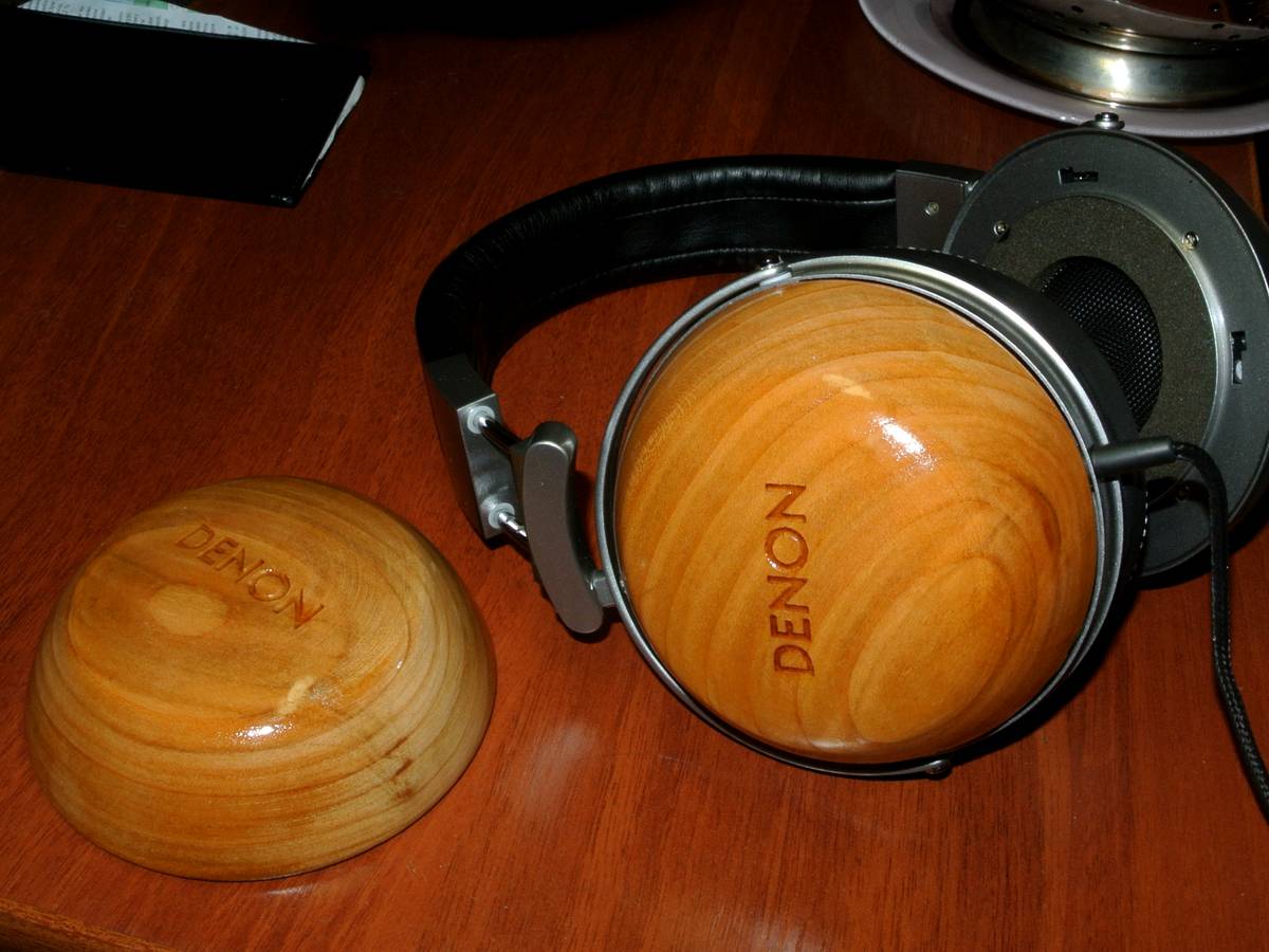

Собрал.
Двойной слой лака, как и у меня, логотип больше... В реале чаши смотрятся лучше, чем на фото.
Скажу честно, я бы не стал делать такую большую надпись DENON. Можно отдельно покрыть несколькими слоями лака, чтобы заполнить все углубления дерева, а затем написать на чашке краской ( это легко делается в спец местерских), то что захочется человеку. Сверху еще покрыть двумя слоями лака.
Сама работа мастера просто изумительная. К ней нет придирок, так как человек знает толк в расчете оформления.
А визуально я бы доработал. P.S. Говорю как судомоделист. Не хочу никого обидеть :drinks:
Ну, не знаю, мне например эти чашки очень нравятся, нравятся именно такими. Есть какой-то шарм в них(как в "правильных" подтертых джинсах :D )
:good:
@pollar, возможно=) У каждого свое восприятие. Но сама форма чашки мне очень нравится.
Два слоя лака и венге становится почти черным, но на свету ещё видать структуру. Б0льшее количество слоёв лично я бы не стал рекомендовать, но тут пожелания клиента. :) Может быть существует иной лак, который не темнит, однако Сергею виднее.
Лаков существует большое количество. Два слоя это только чтобы закрыть сверху надпись. При правильном подборе лака венге не становится черным. Дерево приобретает очень красивый оттенок. На подобии JVC DX2000.
Мне самому нравится чистая фактура древесины. Перед нанесением логотипов, надписей, рельефов - обязательно уточняю, стоит ли.
@Farkhat вот тоже разделяет и свои чашки вообще будет покрывать, как ему надо, с воском, маслом, и дзен-медитацией ))))
Мне чисто визуально больше нравится светлая древесина с выраженной фактурой.
К примеру вот из остатков доски ореха.
Логотип тоже по просьбе владельца. Себе делал бы без логотипа.

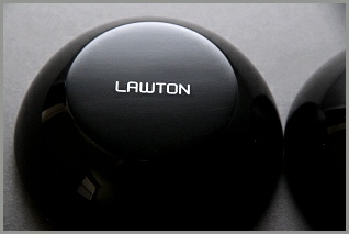

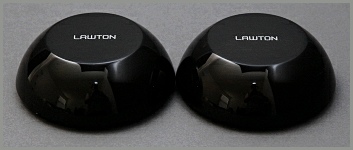

Красиво. Визуально мне чашки от Лоутона (те, что у меня стояли) очень нравятся, но звучание ты слышал - ужас.
А из венге я бы вообще зачернил, - видел у него же чёрные (Jet Black African Ebony) - круто смотрятся, но опять же... дело вкуса

      Идея самостоятельного моддинга этих отличных наушников родилась в момент, когда я задумался об их покупке. Существует несколько вариантов их доработки, есть и персонажи, сделавшие на этом свой небольшой бизнес, мы их всех прекрасно знаем. Мне показалось несколько несправедливым, что такие роскошные наушники имеют посредственную отделку, особенно в сравнении с теми, которые играют заведомо хуже, но имеют превосходный экстерьер. Амбюшуры и оголовье из искусственной кожи - это явный признак бюджетного сегмента, а мне очень не хотелось покупать вещь, которая прослужит мне не долго.
      Почему я не обратился к услугам того же Марка Лаутона (Mark Lawton), который предлагает всевозможные варианты переделки Denon'ов семейства 2000/5000/7000 и аналогичных им по конструктиву Fostex'ов ТН 600/900? Во-первых, мне хотелось попробовать сделать что-то подобное самому, а в прошлой жизни у меня был достаточно неплохой опыт кройки и шитья, во-вторых, мне хотелось сделать собственный вариант отделки, который мистер Лаутон не предлагает, в третьих, сделать самому это все-таки быстрее, и как оказалось намного дешевле, чем ждать заказ из Америки.
      Вариант отделки, который мне понравился, компания Denon уже воплотила в следующей серии своих топовых ушей 7100/600 - отделка с декоративной строчкой по периметру, которая заодно хорошо решила бы проблему сопряженности деталей в случае самостоятельной работы с кожей - об этом я напишу чуть позже. Декоративную строчку лучше было бы сделать белого цвета, она бы хорошо сочеталась с серебристым цветом металлического каркаса наушников, и заодно пустить ее по краю оголовья, которое так же нужно заменить на натуральную кожу.
      Нужно отметить, что данный способ переделки имеет в виду прежде всего эстетические цели, нежели конструктивные, которые должны улучшить звук. Форма амбюшур осталась практически стоковой, разве что немного увеличена высота - на 5 мм.
      Исходные материалы и инструмент.
      1. Для качественной работы с изделиями такого уровня нам понадобится самая тонкая натуральная кожа - ягненка или козленка, толщиной 0,5-0,8 мм., примерно такая же используется для изготовления перчаток. В Москве ее можно купить при среднем размере шкурки в 30-31 кв. дециметр за 300-350 руб. Мне удалось купить черную матовую кожу без тиснения, но она оказалась по толщине ближе к верхней допустимой границе, что в общем-то не сильно сказалось в работе, но чтобы добиться уж точно отличного результата, нужно искать кожу самой минимальной толщины, или же найти способ ее утончения самостоятельно - интересующихся отсылаю к знатокам технологии работы с натуральной кожей.
      2. Наполнитель. Стоковые амбюшуры не плотно прилегают к голове, требуется немного увеличить их высоту, стоковый наполнитель в дальнейшем потребуется или заменить, или дополнить его чем-то подходящим, для этой цели отлично подходит вискозная хозяйственная тряпка, которая продается во всех магазинах. При толщине ткани условно в 1 мм. мы получаем набор из колец, который позволит отрегулировать степень плотности наполнения новых амбюшур.
      3. Нитки. Для соединения деталей нам понадобится тонкая и одновременно прочная нить, подходящая по цвету. Для декоративной строчки нужна толстая нить, примерный ее аналог это нить в декоративной строчке на джинсах. Выбирая цвет, учтите тот факт , что в строчке нить всегда выглядит светлее, поэтому я купил светло-серую нить, а не белую, тем более дальше она все равно так или иначе испачкается. Нить нужно подвергнуть вощению - так называется процесс, при котором нитку несколько раз протягивают через кусок воска. Воск можно заменить стеарином или парафином из свечи. Это нужно для того, чтобы нить не впитывала в себя влагу (и грязь), и в работе не спутывалась, создавая узелки - это особенно актуально, когда рабочее поле тесное и неудобное.
      4. Детали стоковых амбюшур, которые нам придется использовать. В качестве дна в стоковых амбюшурах используется пластиковое кольцо, которое потребуется нам в новых изделиях. О самом кольце - чуть ниже.
      5. Игла для шитья кожи не должа быть толстой, ведь каждое отверстие в коже она фактически прорывает, и лучше эти разрывы делать минимальными по размеру. Оптимальный размер иглы выбирайте таким, чтобы нить плотно проходила в ушко. Для работы с иглой используйте наперсток - иногда придется прилагать усилия, протыкая такой плотный материал, как кожа.
      6. Разметочный ролик. Куплен в магазине для рукоделия за 50 руб. Ключевой элемент в ручной работе. Мы не используем швейшую машину, а для хорошего качества нам нужна красивая ровная строчка как внутренняя так и отделочная. Понятно, что стоковые амбюшуры сделаны при помощи швейного оборудования, но у меня такового нет. Шаг зубцов ролика был выбран подходящим по размеру - чуть больше 3 мм. В технологии работы по коже предлагаются такие же инструменты со сменными роликами с разным шагом зубцов. Купленный ролик был доработан - зубцы были заточены трехгранным напильником подобно зубцам пилы для того, чтобы разметить и одновременно проколоть отверстия для строчки. Кладете выкройку на ровное твердое основание (деревянная разделочная доска), проводите роликом с помощью линейки по коже с некоторым усилием, в результате у вас готовая заготовка с отверстиями для шва. Дальше я поясню как разметить строчку на неровной изогнутой поверхности.
      Разборка стоковых амбюшур и их конструкция.
      Чтобы понять, как что-то сделано, нужно попытаться это что-то разобрать на составные части.
      Подвергнем стоковые амбюшуры распарыванию с помощью канцелярского ножа. Делаем это аккуратно, чтобы не испортить сами детали, напрявляя разрезы ровно на шов. Стоковое изделие состоит из нескольких последовательно соединенных деталей, которые мы назовем так:
      1. Крепежное кольцо. С его помощью изделие надевается с некоторым натягом на пластиковое кольцо с выступами, которое в свою очередь вставляется с поворотом для фиксации с обойму металлической конструкции. Кольцо имеет особенности, благодаря которым оно сохраняет свою форму и достаточно прочно держит амбюшур на пластиковом кольце. Эти особенности мы запомним и в дальнейшем к ним вернемся. Обратите внимание на тканевую основу искусственной кожи, из которой выполнена эта деталь, в отличие от остальных, выполненных на трикотажной основе, эта деталь практически не деформируется.
      2. Внешняя стенка имеет переменную высоту, большую к задней части головы, меньшую со стороны лица, если надеть наушники.
      3. Наружное кольцо. Это лицевая сторона или поверхность, которая прижимается к ушам.
      4. Внутрення стенка. Так же имеет переменную высоту аналогично п. 2.
      5. Наполнитель. Поролоновое кольцо переменной высоты.
      6. Пластиковое кольцо - дно. Закрывает снизу изделие, создавая опору для наполнителя. Соединяется по внутреннему отверстию с внутренней стенкой, по внешнему краю с крепежным кольцом и задней стенкой. Контур пластикового дня мы будем использовать в дальнейшем как шаблон при раскрое кожи.
      7. Защитная ткань. Приклеена к пластикому кольцу, выполняет защитную и эстетическую функцию - защищает от посторонных предметов и маскирует внутреннее пространство.
      Особенности конструкции.
      Все детали собраны с помощью швейной машинки с минимальными припусками на швы. Я затрудняюсь опеределить ее класс, но это совершенно точно оверлок, который позволяет сделать терхмерный шов, при дальнейшей работе это не позволяет швам вывернуться наружу и испортить внешний вид изделия. Все детали соединены без смещений по осям, для облегчения сборки этого на пластиковом дне сделаны метки по горизонтальной и вертикальной оси. Соединение внутренней стенки и пластикового дня выполнено таким образом, чтобы край стенки закрывал собой ребро кольца и само место соединения. Внешняя стенка и крепежное кольцо вначале были сшиты вместе и уже потом соединены с пластиковым дном. Крепление защитной ткани производится на клей к пластиковому дну и не представляет затруднений.
      Продолжение.
      Часть 2-я "Кройка и шитье" http://forum.doctorh...28
      Часть 3-я "Оголовье" http://forum.doctorhead.ru/index.php?showtopic=25428&st=50&do=findComment&comment=569686
      Ссылка на остальные фото в галерее
      http://forum.doctorh...llery&album=152
