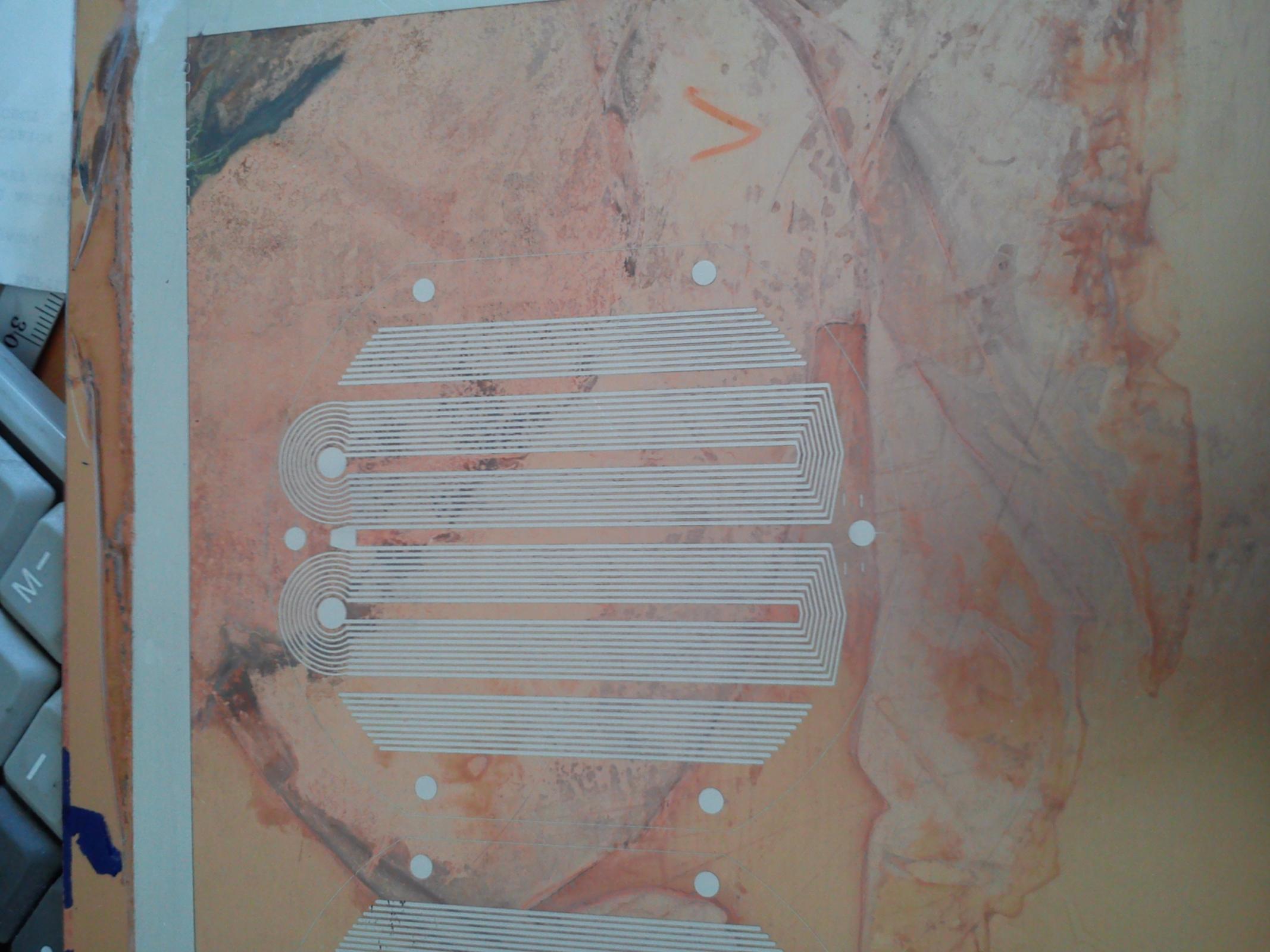

@safary147, какая ширина самой мелкой дорожки? Отлично получилось. Какая толщина пленки,фольги? Наклеили пленку я вижу по периметру на двухсторонний скотч?
Я перехожу к ширине дорожки 0.4мм.
Метод позволяет. Вот получу скоро аванс, закажу фоторезист и приступлю. Ламинатор есть в наличии)
Изменено пользователем Floydik
Тракт: Lehmann Black Cube Linear (Clone), ТДС-5, ТДС-16, Koss UR-30 100 Ohm Mod.
@Floydik,
Дорожки 0,5 через 0,3.
Узкие 0,4.
Сам материал гуано, "мятый".
Соответственно накатить фоторезист идеально не получилось.
Из четырех мембран рабочая одна, сопр. 26,7ом.

Разумеется. А также в качество фотошаблона, накатки фоторезиста и особенностей травления. Там очень много особенностей.
Если это вдруг ещё кому-нибудь интересно - статоры моих наушников :music:
