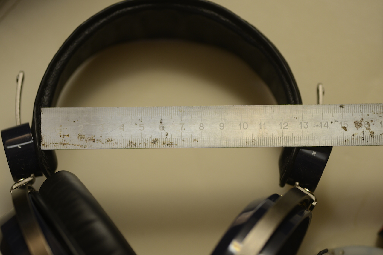

Владельцы HE-400 или HE-5 скажите пожалуйста какой у них размер оголовья, а именно его приблизительный радиус. И диаметр кругляшей-регуляторов. И полную глубину (толщину) чаши без амбушура. Пожалуйста) :thank:
Тракт: Lehmann Black Cube Linear (Clone), ТДС-5, ТДС-16, Koss UR-30 100 Ohm Mod.
Так пойдет? и заодно мой источник натурального фетра :good:

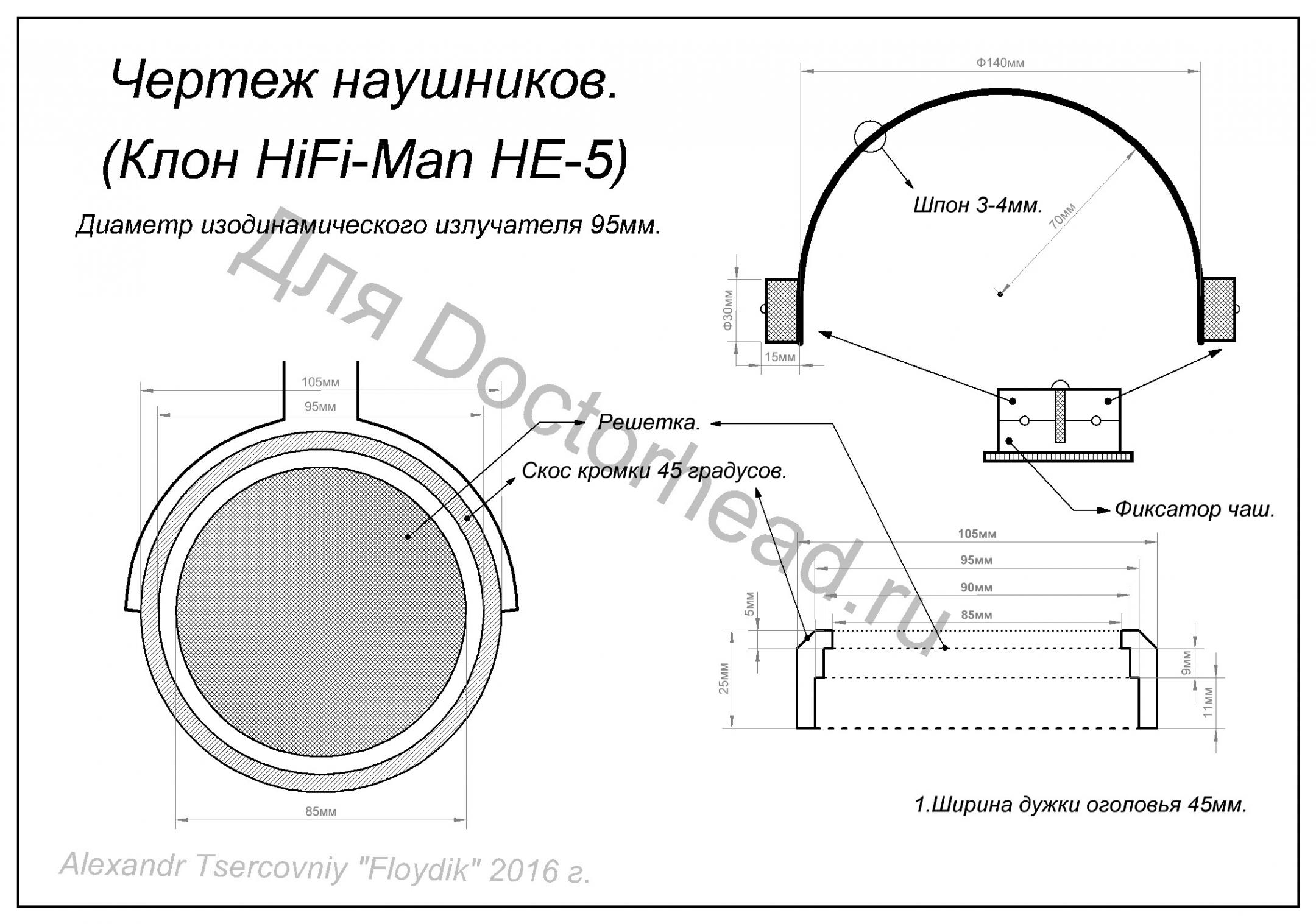

Вот накидал будущий чертеж. Буду вместе с отцом на работе делать. Оголовье сделаем как Snorry для своих модов ТДС-7 и ТДС-15 из шпона. Чаши думаю из тика делать, если будет. У нас там из него палубы на яхтах делают) Воды не боится, имеет шоколадную однородную приятную текстуру и очень-очень прочный и твердый)
Некоторые значения буду подгонять в процессе изготовления)

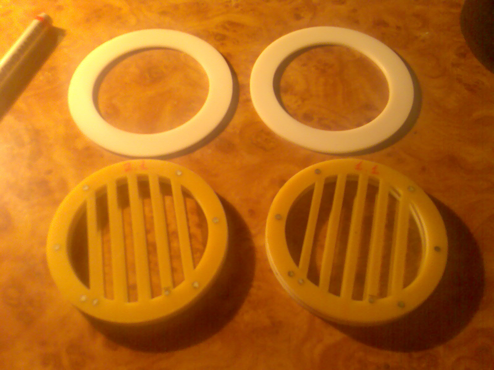

Ну как ошибка, мне теперь тяжело понять где полюса ;) Они же квадратные в сечении. Приходится мучаться и каждый краской отмечать.
До укропочты думаю доберусь в среду и отправлю вам металлизированный пэт.
По чертежу есть вопросы - почему решетка на 5мм ниже плоскости чашки. Зачем такой конский отступ?
p.s. В среду должен получить кожаные амбушки по моему чертежу. Удивительно, но ближайшее место где ВРОДЕ КАК нормально их шьют - ДНР :shok: Вот скоро и узнаем.
Изменено пользователем Гаруспик
Не знаю получится ли врезать глубже чем 5 мм в месте крепления решетки. Я конечно постараюсь всё же расположить решетку ближе к плоскости задней стенки, но тут уже как тех возможности позволят. А так пока расчитываю на это. Место под демпфер есть. А по ходу работ я всё равно буду делать кое-какие правки в размерах.
Если правильно отметите магниты и сделаете двухсторонку то чуйка выше 93дб вам обеспечена) Что очень и очень хорошо будет) От любой дырки играть будет :music: .

Так?

Нет, по большей) Других найти не смогу.
Ходил сегодня по рекламным агенствам и местам где пленку режут. Поговорил в одной с технарем и говорит что по идее даже меньше миллиметра толщиной может вырезать. Интерестно стало однако. Но все же есть шанс при такой толщине порвать или подцепить пленку в процессе резки. Попробую, сделаю в кореле несколько мембран, а там увижу уже.
Изменено пользователем Floydik

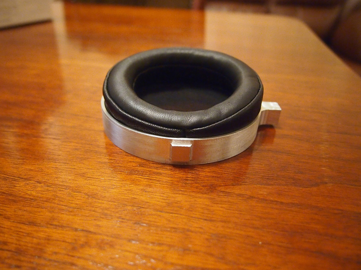

Пришли амбушки из ДНР сегодня (циркуляция товаров и услуг ещё раз наглядно показывает весь фарс, впрочем речь не об этом). Ннууу, не идеал. Но с этим можно работать и тестировать.
105 мм внешний диаметр, 70 мм внутренний.
Вот скоро и узнаем, как это звучит в сравнении с обычным вырезом. Моя идея в том, чтобы ухо полностью было внутри амбюшуры, а амбюшура, в свою очередь, соприкасалась с черепом, а не ухом.

Что за защитная сеточка? Выглядит крупной и вероятно будет заметна в звучании. и еще как будете располагать проводящие дорожки: со стороны уха или со стороны "улицы"?
тракт: mac mini i5-teac ud-501-усилитель для наушников авторский от shoker-а (класс А) и ламповый однотактник ушной на 6п6с и 6н 8с Наушники: электростаты-stax srs-2170; излучатель Хейла Precide Ergo AMT, ортодинамика -ТДС5м,ТДС5 (две модификации),ТДС16(Эхо, Спектр),yamaha: YHE-50a, HP-1(две модификации);HP-2 (две модификации),HP-3,HP-50(a,s); Bang Olufsen U70; Dual DK330, Audio-technica ATH-2, HOK-80-2, Oppo pm-3; Sawafuji ss-8 изодинамика-[topic=http://forum.doctorh...0055&st=0'][/topic]из твиттеров HIVI FR-600, Audeze LCD-2,Audeze sino, ТДС15 (кишиневские,свердловские,ленинрадские со знаком качества и без; Snorry mod, Супермод),ТДС7,ТДС7 Snorry mod Hifiman: he500,he400,he-4, Fostex t50rp,t40rp mk2,t20rp mk2, t50rp mod; Victor HP-d30,-35,-50; пьезо-Pioneer se-300 se-500 se-700; электреты - stax sr-44, Philips N6325 и куча электродинамических ушей...
Она вклеена на скотче и я предусмотрел её съем. Сетка из радиоткани аля грили колонки. А какая разница в какую сторону дорожки если пленка микронная? Но вообще к уху дорожки.
Съемная - это хорошо. Амбушки с большим вырезом - забавно, интересно как там будет гулять ухо... Самое интересное и сложное - игры с амбушками и демпфированием.
Насчет дорожек - первоначально предполагалось отрицательное влияние продуктов жизнедеятельности кожи (пот, кожное сало и т.д) на жизнь металла (алюминия), ну и я стараюсь к уху располагать максимально ровную и однородную излучающую поверхность мембран, т.е. без дорожек. Но это более на уровне самовнушения, чем объективных замеров, посему не настаиваю на данном варианте.

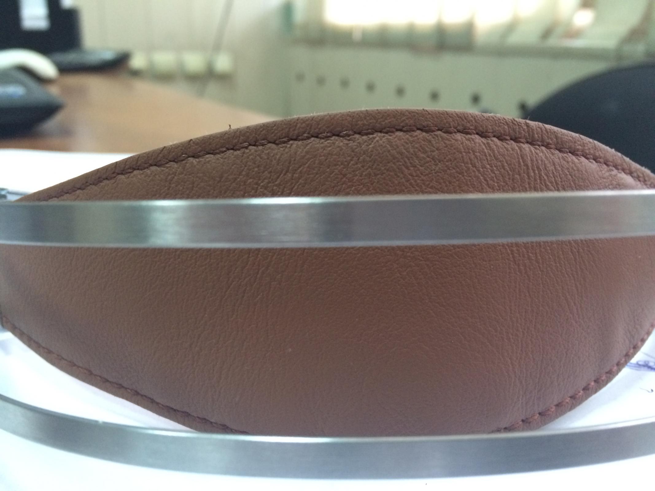

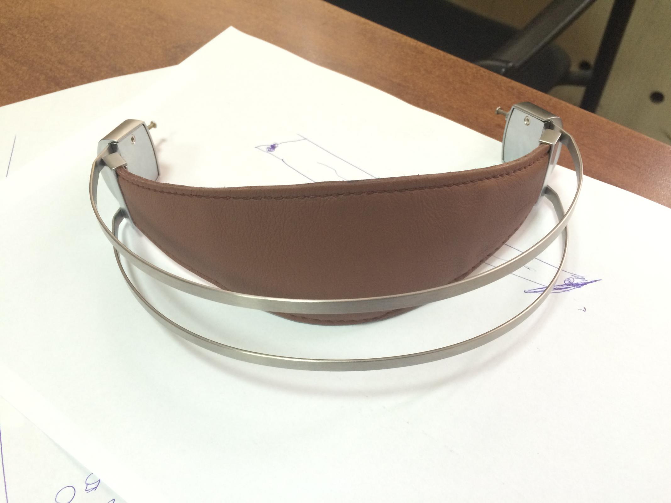

Оголовье у вас отличное получилось. На голове будет сидеть идеально. Я тоже хотел попытаться сделать такое, но решил остановиться на простом хайфайменовском.
