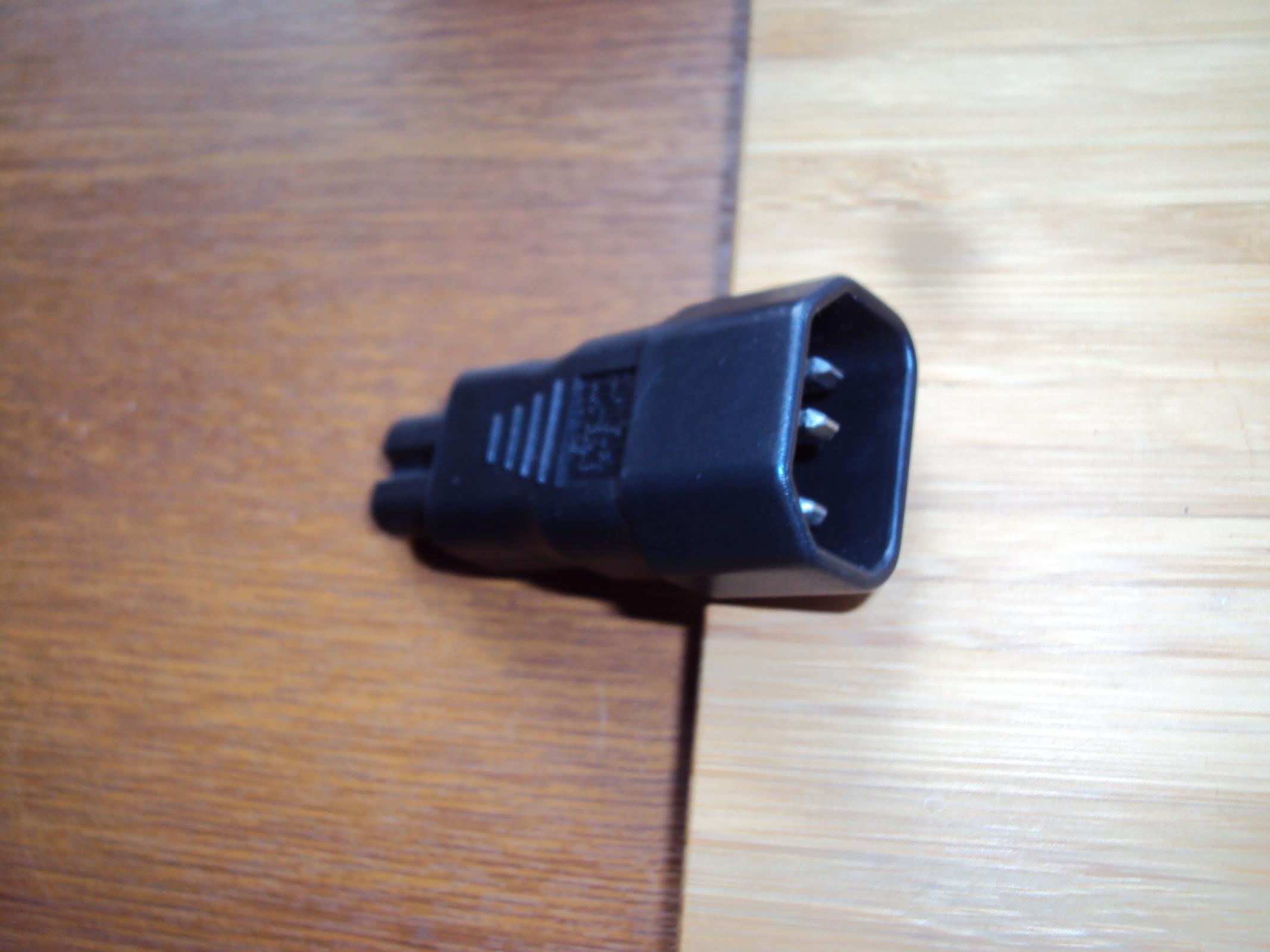

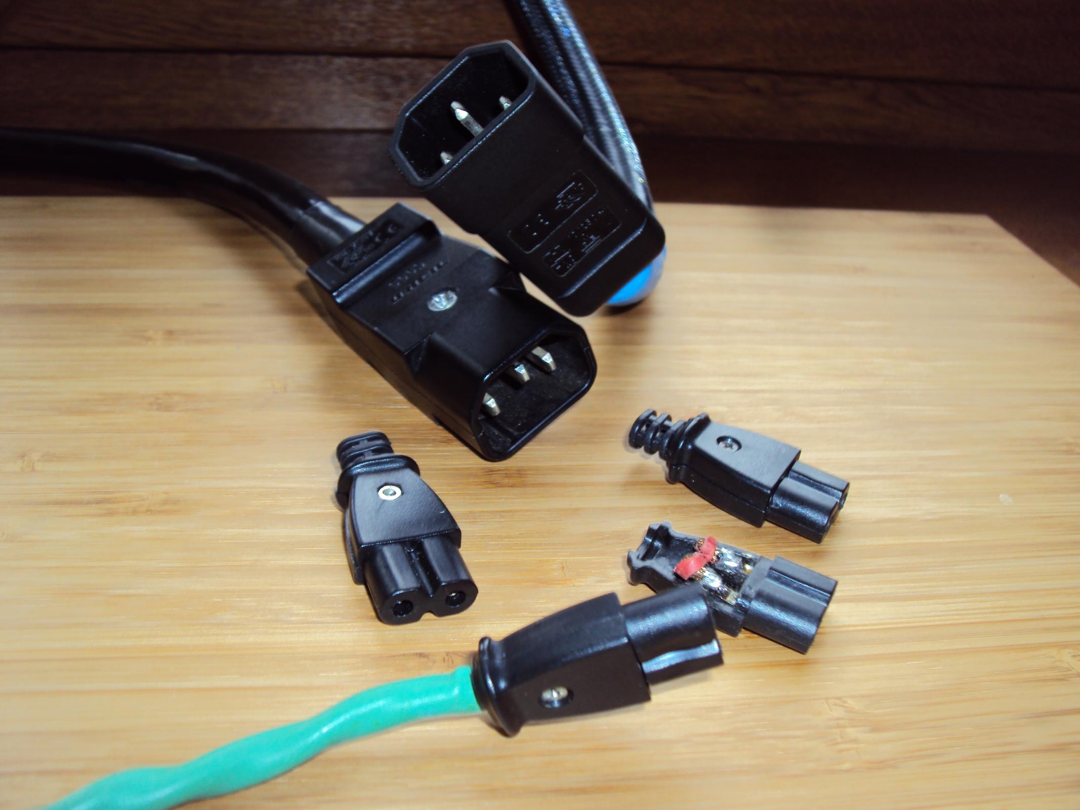

А там хватит места, чтобы встал полноразмерный инлет?
У меня на Ямаховском блюрике восьмерка, пользуюсь переходниками
или брендовым
или можно собрать самому из
и куска кабеля.
Но, конечно, врезать путный терминал - это самое лучшее. Ну, или на Супру приличный коннектор С7 установить, правда тогда штатный терминал "слабым местом" останется.
Изменено пользователем pollar
Мда, печальный разъем. Наверное чтобы в ванной или в вагоне поезда слушать ) Я бы просто впаял провод, но курочить новый девайс никому не охота. Женя, поздравляю с приобретением )
SACD: Sony SCD-555ES -> Audio-Technica AT-HA5000 -> ТДС-15 от Snorry, Sennheiser HD 650, Audio-Technica ATH-W3000ANV
Спасибо, Стасильо, думаю, что припаять-вариант
Для себя, припаять - это вариант. Однако разъем позволяет попробовать варианты без пайки и вскрытия, которое не всякий решится делать. Восьмерка отличается тем, что не передает землю. Но ушнику земля ни к чему, он ее получит от источника. Вот балансный ушник уже можно землить, поскольку земля не участвует в передаче сигнала.
Твикать кабелем можно, но и тут легко попасть в ситуацию, что выгоднее взять усилитель следующего уровня, а то кабель легко может переплюнуть по цене усилитель.
Так и ситуации, когда дома уже есть несколько свободных кабелей, тоже ведь никто не отменял. И покупать ничего не надо, просто попробовать, но ведь не получится корректно это сделать, если в стенке восьмёрка.
Вообще-то этим "отличается" любой коннектор, у которого не активирован заземляющий контакт.
