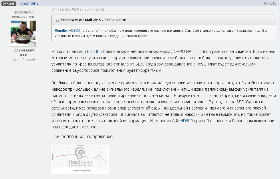

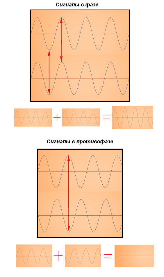

Если не затруднит, объясните как "тупое" железо определяет четные гармоники и вычитает именно их, а нечетные оставляет. Спасибо.
ЗЫ На бумажке рисую, рисую ни как не выходит.
У меня, например, с первого раза всё получилось, см. рисунок.
При балансном включении нечётные гармоники приходят на катушку наушников в фазе, а чётные в противофазе.
А дальше всё происходит по законам математики, железу ничего определять не нужно.
Ну дык на первой картинке сигнал в фазе , на второй в противофазе (без относительно четная это или не четная гармоника), все хорошо, если пририсуем следующую гармонику(нечетную) будет то же самое. Четные-не четные ониж не по фазе, а по номеру (1-ая,, 3 тья-нечетные, 2 ая, 4 -ая-четные)
Я совсем перестал вас понимать. Возможно я конечно дурак, но насколько я знаю при балансном включении весь сигнал со всеми его гармониками на один канал идет в фазе а на другой в противофазе. При взаимном вычитании в итоге полючается удвоенный сигнал, а синфазные наводки вычитаются.
То есть по законам школьной математики:
10 - -10 = 20(это полезный сигнали и все его гармоники как четные так и нечетные, хоть серобуромалиновые в крапинку)
1 - 1 = 0 (это синфазные наводки имеющие одинаковую фазу и поэтому вычитающиеся друг из друга)
Вроде уже на пальцах объяснил, куда уж проще. Можете закидывать помидорами ели они у вас найдутся.
У нас идёт сумма 2 сигналов. sin( x ) и сдвинутый по фазe sin ( x + phi ).
sin( x ) + sin ( x + phi ) = sin ( x ) + sin ( x ) cos ( phi ) + cos (x ) sin( phi ) =
sin ( x ) [ 1 + cos( phi ) ] + cos (x ) sin ( phi ).
При разности фаз 180 (pi) имеем cos (phi ) = -1, sin( phi ) = 0. Т.е.
sin ( x ) [ 1 - 1 ] + cos (x ) * 0 = 0
Т.е. сложение двух гармонических функций, сдивнутых по фазе на Пи равно нулю.
