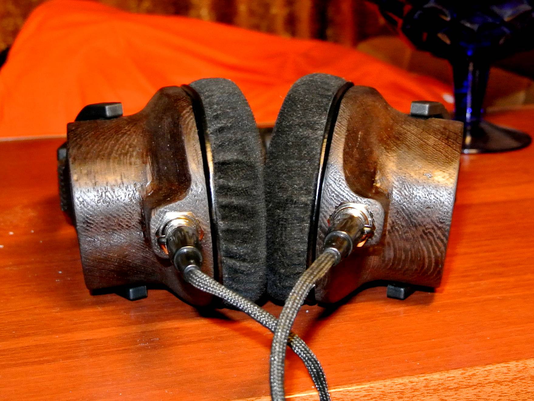

Звучат весьма хорошо. На мои особенности слуха и вкусы ложится нормально.
На фоне привычки к изодинамике не хватает разрешающей способности и детальности, конечно. В остальном - отлично.

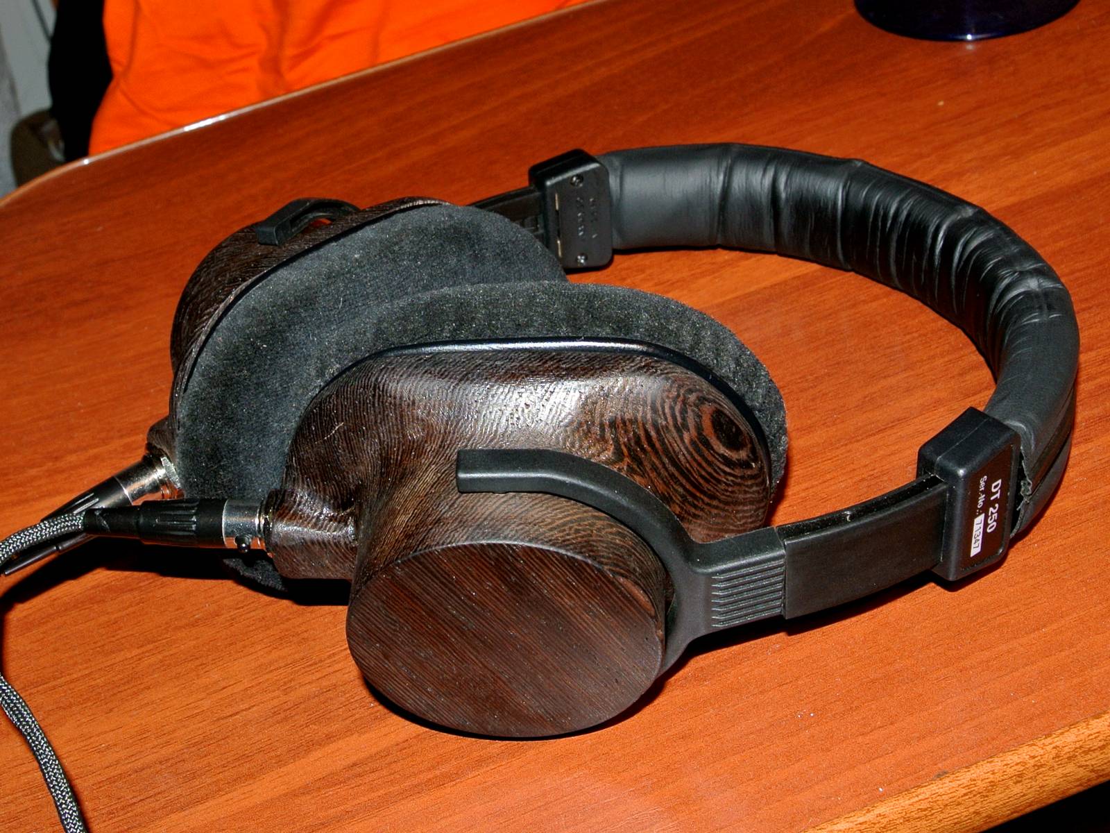

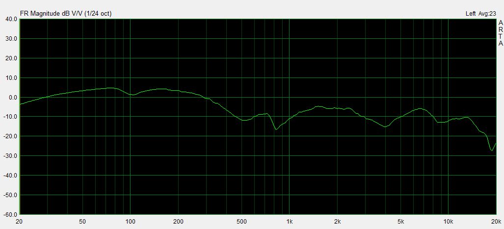

Вот вариант настройки звука без провалов на СЧ, с приподнятыми НЧ для любителей этого дела:
Насчет оголовья.
Если бы владелец попросил сменить - я бы делал чашки иначе.
В данном случае плясали от оголовья с его посадочным размером, ну и в рамках оговоренного бюджета )))
Изменено пользователем snorry

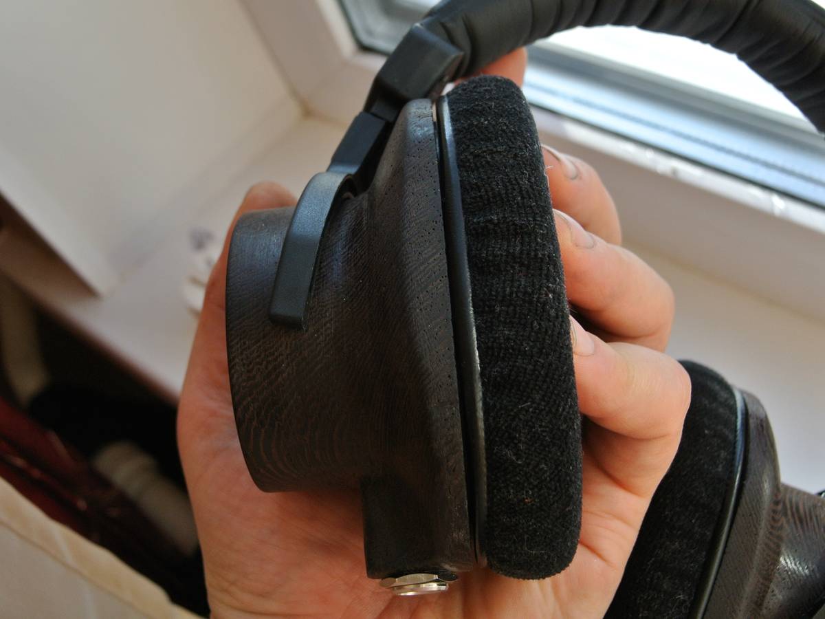

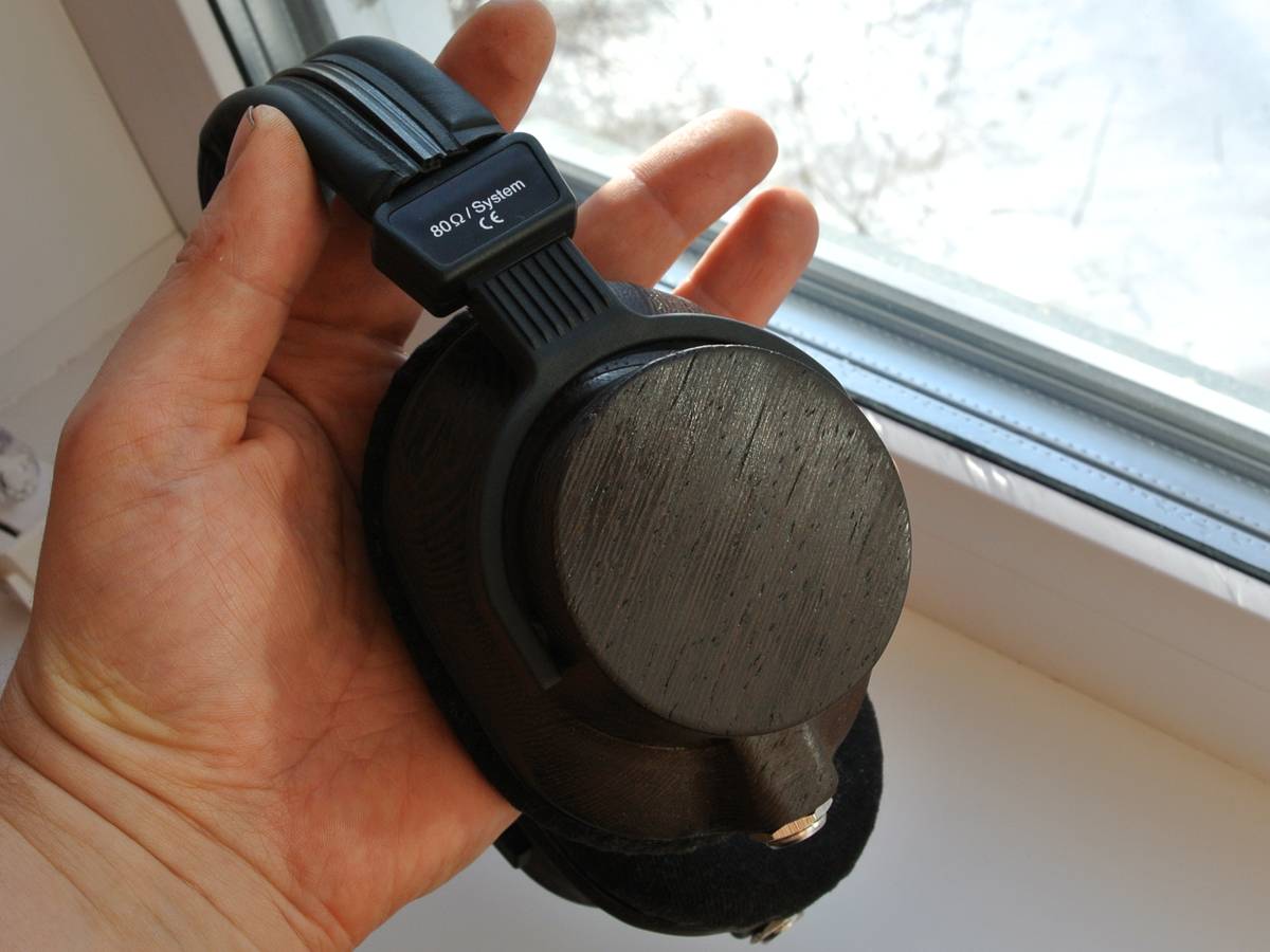

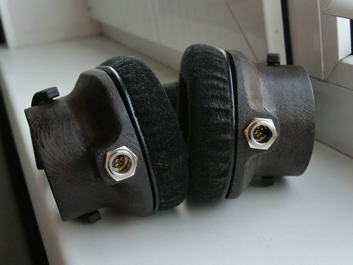

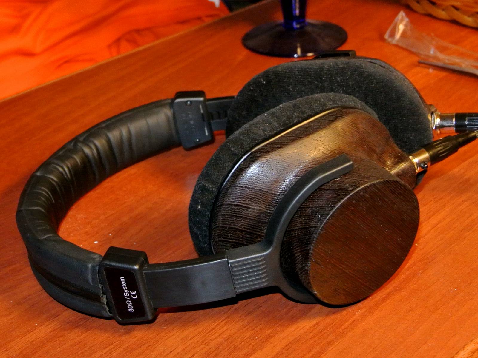

Ракурсы:
post-7150-0-09157800-1423514518_thumb.jpgpost-7150-0-04623500-1423514512_thumb.jpgpost-7150-0-87099900-1423514523_thumb.jpg
Жутковато выглядит, однако..
Дерево в самом тонком месте 0,7-0,8см, в самом толстом 1,2 см.
В стоке пластик 0,7 мм. Увеличение размеров неизбежны. Объем то внутренний нужно сохранить.
Фото без вспышки, при дневном освещении, ночью фотал со вспышкой, фактура дерева плохо передается и бликует все:
post-7150-0-28051200-1423546886_thumb.jpgpost-7150-0-83094900-1423546890_thumb.jpgpost-7150-0-45235800-1423546895_thumb.jpg
Классная переделка. Немного винтажный вид в духе немецких радистов второй мировой войны, но эти наушники этого достойны!

Немецкие же ж. Так и написано на дужке - Made in Germany. )))
Jedes Land hat seinen Tand
Даже так совпало, что первое попавшееся на прослушку оказался Раммштайн, кстати.
выглядят отлично (только пластик оголовья рядом с деревянными чашками немного выделяется, хотя темный цвет дерева стушевывает этот контраст). Жаль что модель на 80 ом.

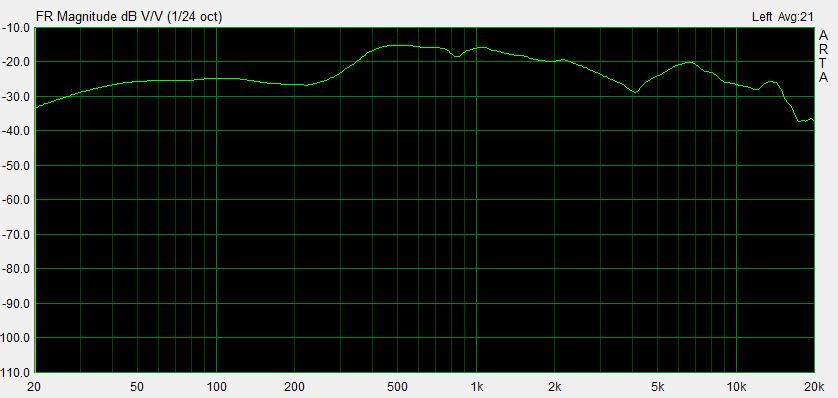

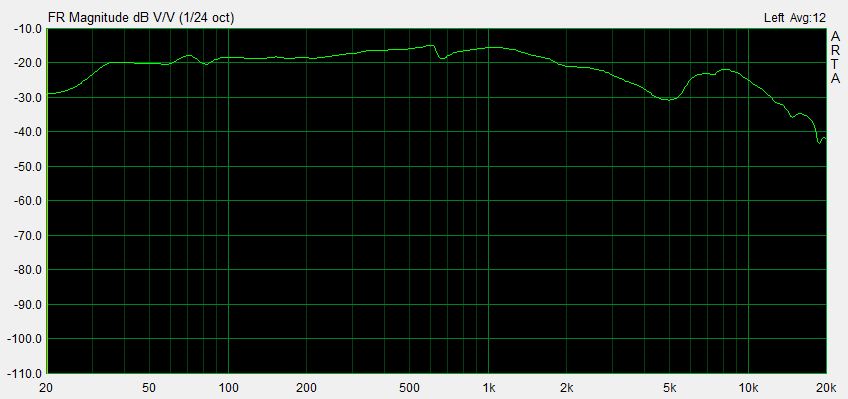

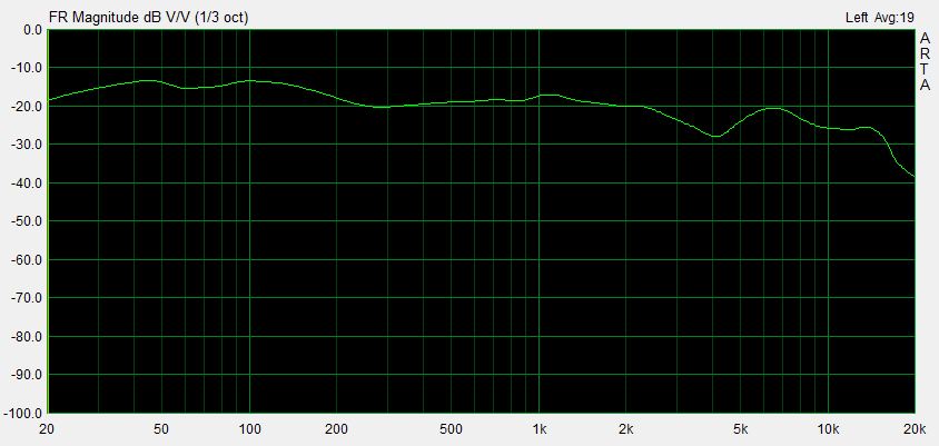

Мод 250-х. Итог:
В стоке там есть проблемы пластикового корпуса (помимо не особо хороших акустических свойств):

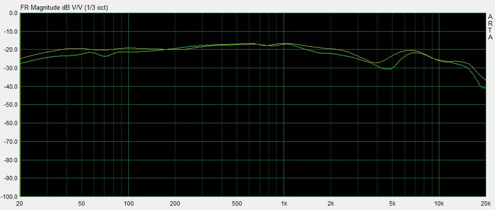

Сначала измерил стоковую АЧХ и удивился:
Разобрал-собрал, ничего не менял вроде, опять удивился:
Стал разбираться.
Из-за пластиковой конструкции утечка давления где-то происходит в акустических камерах.
В данной конструкции это может быть где угодно.
1. Чашка скрепляется двумя винтами, без всяких прокладок, пластик к пластику. Причем заметно, что прилегание не вполнее плотное, пальцем надавливаешь - шевелится.
Просто сняв/надев амбушюры можно удивиться - куда пропал бас, или же наоборот - чего-то подгуживают на мидбасу. Или пронеся по улице от перепада температуры...
2. Заход кабеля через дужки. Кабель при сборке может лечь как угодно. Может шель остаться или нет - как повезет.
3. Коннектор на одной чашке - пластик в пластик. Крепится вместе с платой на 2 винтика. Чуть по разному закрути - будет щель разного размера. Которой на другой чашке просто нет.
Звук в стоке будет как повезет с изначальным качеством отливки пластика, сборки и т.д. С большой долей вероятности с рассогласованием каналов.
А для 250-ти омных наверное какую-нибудь высокопотенциальную пластмассу разливают. Вот оказывается какая она, настоящая фишка 250х баеров. "Самые ровные, мониторные" :D)
