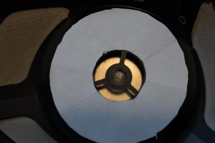

Я пробовал полностью закрывать защитную сетку кружком из акустически полупрозрачного материала, похожего на тот, что на последней фотке. Высоких становится меньше, но теряется ощущение присутствия на многих бинауральных записях. Например в первой композиции известного демо-диска Audio Stax есть момент, когда открывается окно справа от маникена. Звук улицы невероятно реалистичен в стоковом варианте. С перекрытым драйвером эта реалистичность теряется.
Наверное надо эксперементировать с радиусом перекрытия и степенью прозрачности материала. Ну и собираюсь прикрыть фетром все пластиковые ребра внутри дабы исключить возможность переотражений. Сейчас закупаюсь материалами для эксперементов: уже нашел 2мм войлок на самоклейке и 3мм пену.
К сожалению, померить результат мне нечем, придется ориентироваться только на слух.

Итак, вернулся из отпуска и сразу приступил к делу.
Сначала проверим гипотезу о влияниии демпфирования внешнего радиуса сетки драйвера на высокие частоты. Измерить АЧХ мне нечем, по этому результаты оцениваю на слух, в качестве тестового материала использую несколько маркерных композиций, демонстрирующих позитивные и негативные качества 700-к.
Что мы хотим убрать? Сибилянты, конечно! А кто у нас сибилявит? Леди Гага, естественно. Ну и иногда Луи Армстронг (удивительно, он сибилявит, а подпевающая ему Элла Фицжеральд - нет). Эти вещи я специально отслушивал на разных наушниках (о результатах писал в ветке по Тику 501), но, так или иначе, они (сибилянты) присутсвуют всегда, даже на темных наушниках. Но на HD700 слышен реактивный свист, а на темных 650-х - просто гиперакцентированные шипящие. Цель поиска относительно этих композиций, смякчить эффект хотя бы до звонкого цыканья.
Что мы не должны при этом потерять? Прозрачные и детальные высокие. В первой композиции известного сборника бинауральных записей Audio stax есть момент, когда Гюнтер (или как его там?) открывает окно слева от манекена. Так вот, такого реалистичного звучания шума улицы как на HD700 я не слышал еще ни на одних наушниках. Правда 800-е, стаксы и топовые ортодинамы на этой композиции мне слышать не приходилось. На 650-х, к слову сказать, шум улицы идет через тяжелую пыльную портьеру.
В общем, пока просто хочу посмотреть можно ли убрать первое, не потеряв при этом второе, безотносительно остальных звуковых характеристик. Чтоб сразу расставить точки над "и", и исключить фактор самовнушения, делаем кольцо из плотной бумаги и садим его на двухсторонний скотч.
И... теория работает! Звук стал потише, пришлось поднять уровень громкости дб на 4-5 до комфортного звучания. Но результат! Там где раньше стоял звон-перезвон, теперь обычное ТС-ЦЦЦЗЗ-ссс. В общем работает. Высоких стало меньше и(или) басов добавилось. С натуральностью звучания все хуже. Яркость с высоких уползла куда-то на средние и они звучат неестественно, вероятно, "подпевает" бумажная перегородка. Улица из второго пункта звучит глухо и безжизненно. Но, демпфирование сетки явно дает результат. Теперь надо экспериментировать с полупрозрачными материалами...

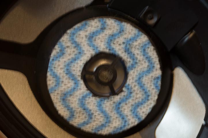

Сейчас приклеил салфетку из неплотного и к тому же перфорированного синтетического волокна. Середина выровнялась, высоких добавилось (и акцента на сибилянтах тоже), но неприятного свиста нет и в помине. А звуки улицы почти вернулись к первоначальному реалистичному варианту.
Думаю, пока можно остановиться, послушать пару дней разную музыку, а потом уже решить куда и в каком направлении двигаться дальше. У меня еще 2 листа фетра разной толщины на самоклейке лежит, войлок и 3 миллиметровая пена - я хорошо подготовился к борьбе за правильный звук))

Советовал же не использовать волокнистые, советовал попробовать меламиновую губку вручную нарезанной разной толщины. Советовал что то из фетра в стороне наклеить.

Ввиду отсутствия измерительной аппаратуры, выбирал полупрозрачный акустически материал, т.е. неплотный, дабы не вызвать лишних переотражений и не заморачиваться демпфированием задней дырки. Это максимально подходящий материал, который я нашел. Поскольку высокие стали мягче, пусть и не на столько, чтоб сказать что проблема решена полностью, считаю, направление выбрано верно. Искажений пока не наблюдаю, но особо придирчиво "с и без" не сравнивал, времени нет. В перспективе наклею фетр и попробую другие варианты на внешнее кольцо, пока собираю "сэмплы". А чем вам волокнистые ткани не угодили?
Ворсистое, поглощение высоких частот может быть на пример, не могу в этот глубоко ночной час сказать.
