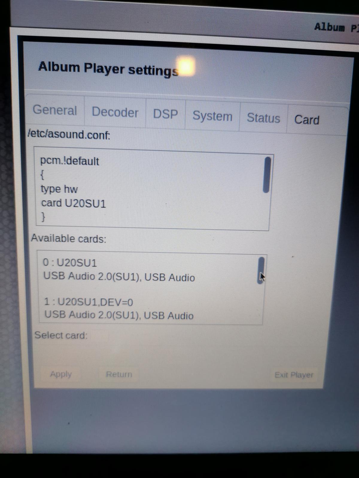

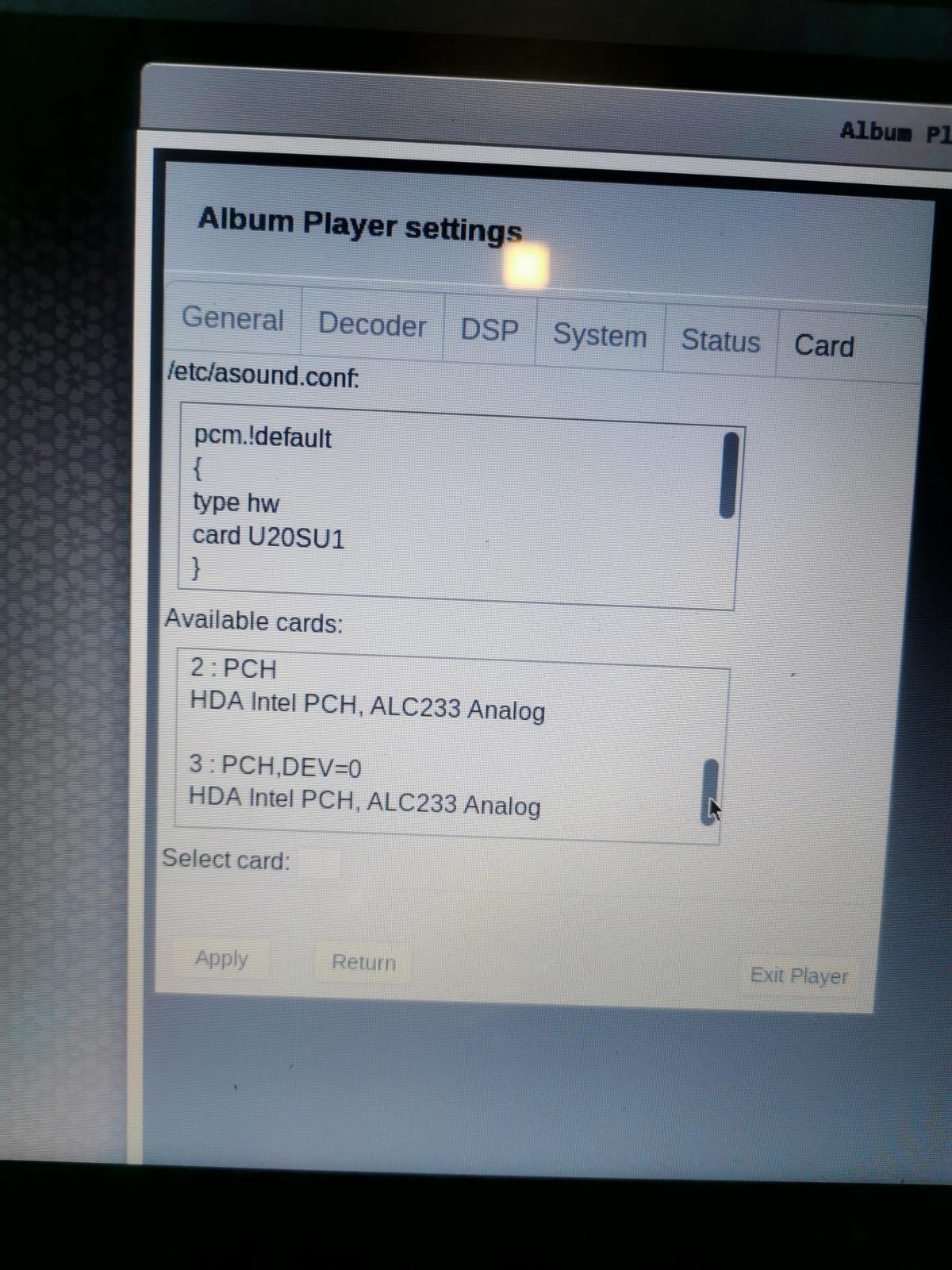

Но устройством вывода точно является конвертер.
Это честно говоря странно, так как именно ЦАП выводит окончательно звук. А Вы список точно весь просмотрели до конца, у меня по началу были с этим проблемы. Изменено пользователем АНДРЕЙ Л.
Cayin N3 (Album Player (Aplayer)+ноутбук) + DAART Canary + Sennheiser HD600
@audioshock, А вот и фотки
@АНДРЕЙ Л., На Windows версии в списках цапа точно не было. Да, строго говоря, он к компьютеру и не подключён напрямую
Блин, так его и не будет в списках, нука друг подсоедините ка ЦАП к компу, в списках должен появиться.
