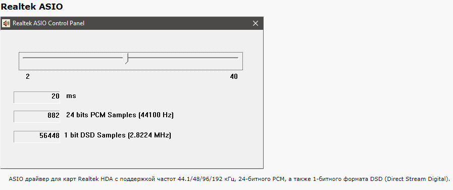

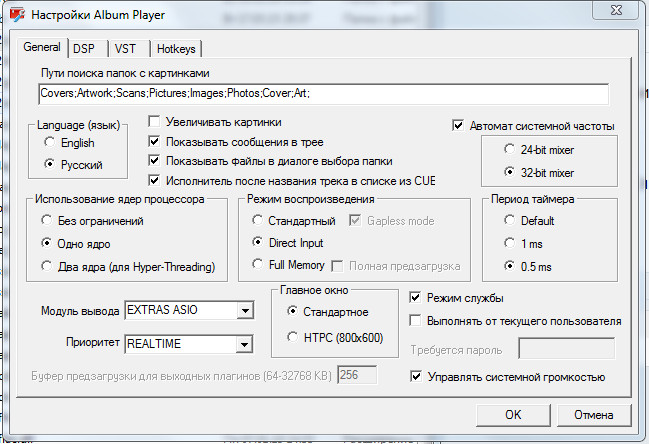

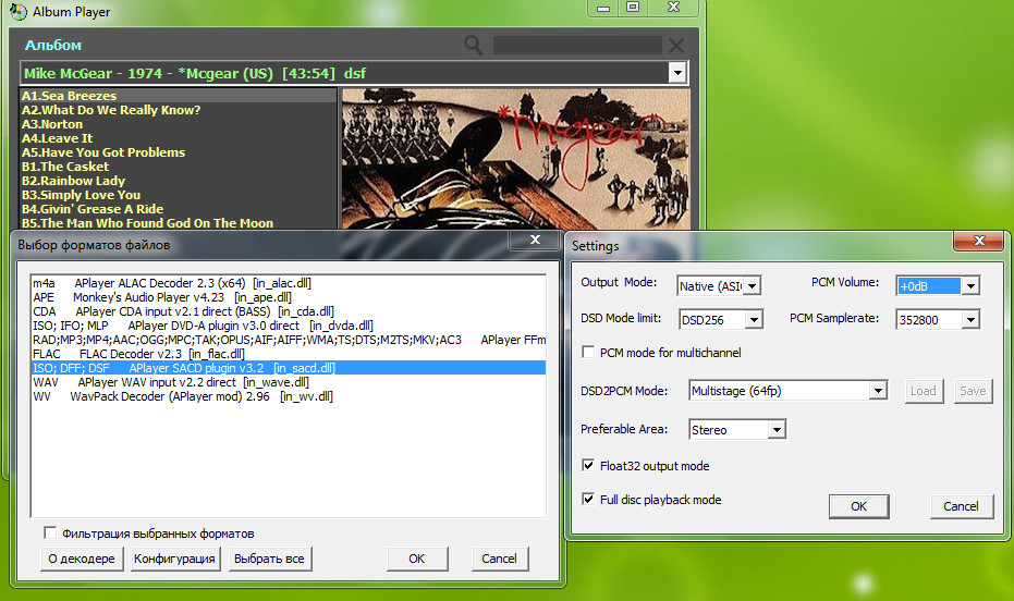

@IgorA, подскажите пожалуйста, что не так в настройках?
Проблема: Полный релиз с указанными настройками напрочь не воспроизводит DSD. Перепробовал все варианты вывода в ap2config_x64.
Мини воспроизводит ОДИН раз после первой конфигурации, после перезапуска проги или смены альбома звук исчезает (дорожка идёт).
Win 7x64, Vendor:Realtek Module:ALC269, Realtek ASIO 1.0.0.3, ASIO Realtek HDA 44.1/48/96/192 ��, 24-PCM, 1- DSD (Direct Stream Digital).
Можно попробовать выключить режим службы. И 32-разрядную версию плеера вместо 64-разрядной. Native DSD от Realtek - специфичная вещь. Сам ALC269 про DSD ничего не знает. Видимо, DSD в PCM преобразует драйвер. И, скорее всего, сам плеер сделает это не хуже.
Спасибо, попробую.
DSD вот откуда вылезло
Попробовал, не помогло ни х32, ни кнопка "режим".
Отказываюсь от режима ASIO (Васапи- динамики Реалтек) - ошибка воспроизведения файла.
