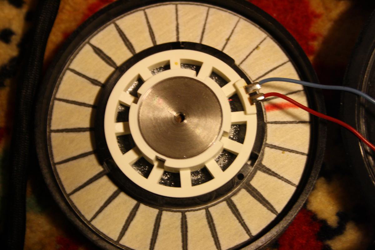

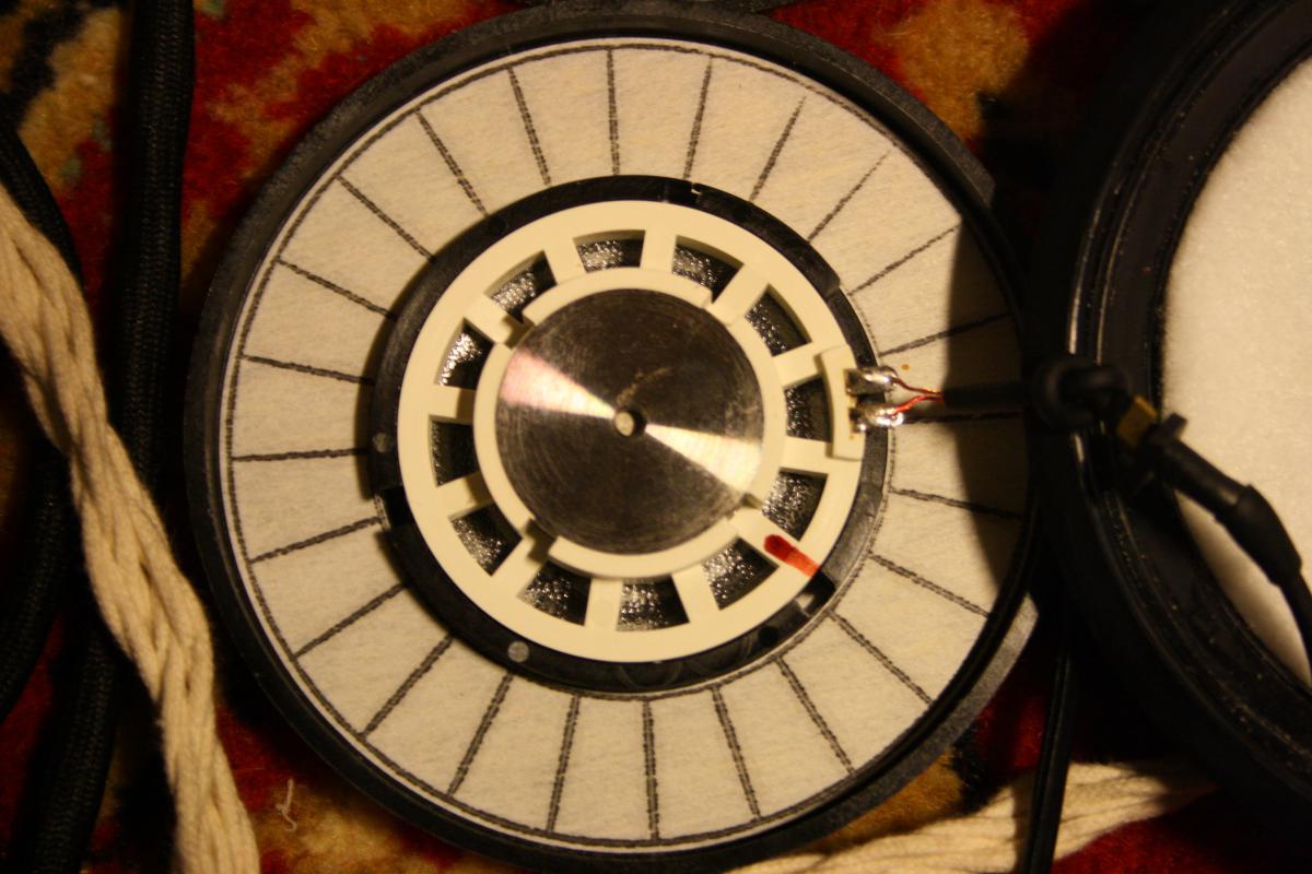

менял амбушки у 911, и заодно заглянул внутрь.
драйвера у ранней версии и поздней оказались чуть разными - у поздних круглая металлическая пластинка чуть больше в диаметре.
Да, они разные, я тоже обратил внимание в свое время. А еще-же были с 3 контактами.
Спасибо за фото, очень интересная инфа! Что мне бросилось в глаза, кабель у них похоже тоже разный. Пайка у более новых аккуратней.

Провод у позднего экземпляра очень странный. Не витой. Выглядит хлипко, чем то похож на стоковый кабель от akg k1000. Но каких-то следов замены обнаружить не удалось, пайка кач-нная, на проводе внутри чашки присутствует металлический ограничитель, свойственный некоторым баерам.
