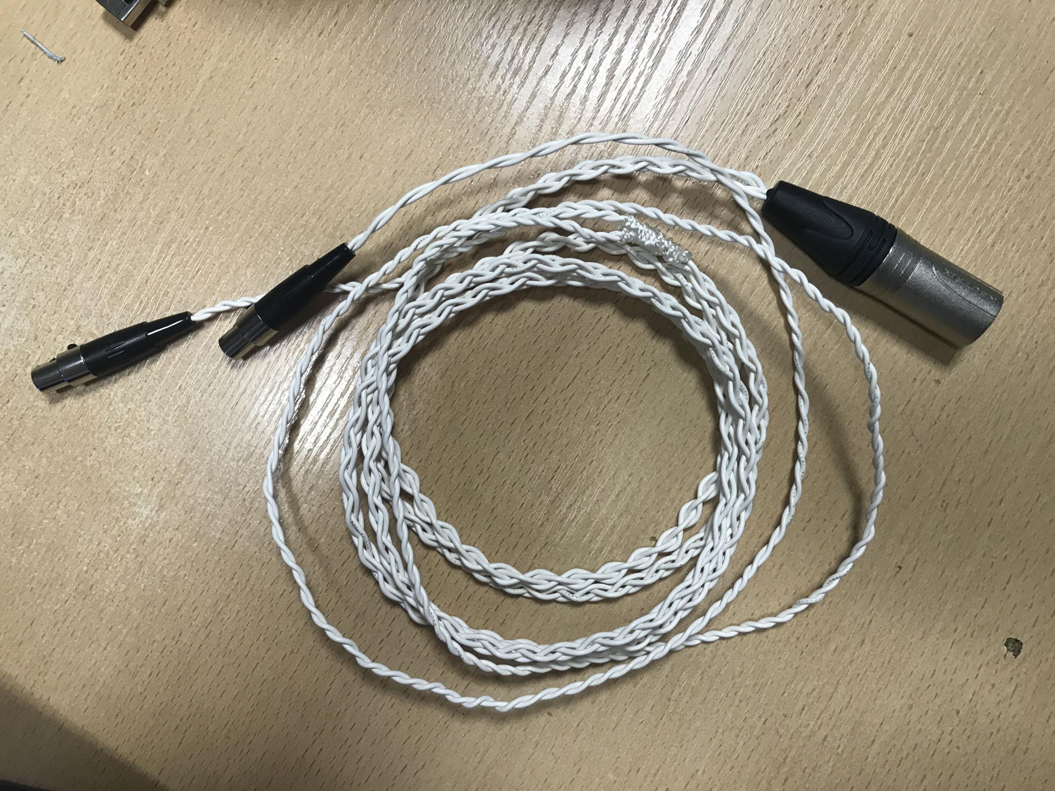

Я из этого провода делал так.
От основного конектора 4 проводника переплетались плетением похожим на косичку, но не коса (сейчас нет фото под рукой), а после разветвления просто скручивались попарно и дальше оканчивались конекторами к чашкам наушников.

Описанная вами конструкция - это первое, что приходит в голову, и, наверное, лучший вариант. Но, видите ли, я не просто так попросил сравнить именно два упомянутых мной конструктива. Дело в том, что у меня длина готового провода должна быть больше 7 метров, а несвитого - около 10. Как плести в одну косу 4 хвоста по 10 метров я не очень представляю. Даже попарно их свить не так просто будет при такой длине.

Нашёл фото своего провода.

@individuuum, а он такой, гибкий, но с памятью? Неикак в силиконе?
Изменено пользователем Alt37
Совсем никак в силиконе, жесковатый
