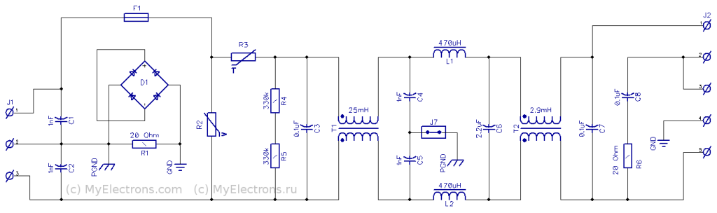

....не для нашего случая так как не эффективен от синфазных помех на фазе и нуле.
Подтверждаю путем эксперимента, но опыт все же был интересен. :)
P.S. У меня их 3 штуки, поэтому моделировал простенький синфазный фильтр. Покупал от жадности из-за дросселя. Если кому интересно, то L=0,17mH, проходные C1-C2=1,0. Методом тыка фильтр для своей сети подобрать сложно. Широкополосные деградируют звук. Была бы какая нибудь выездная лаборатория с соответствующим измерительным оборудованием, заплатил - измерили и действуй. А так только игра в лотерею.
Изменено пользователем Al-ich
Неплохой фильтр ,эффективное подавление начинается от 300кГц (52dB) и на 1 мГц составляет примерно 76dB, в отличии от пилота про у которого на 300кГц ~ 32dB, на 1мГц ~45dB и только на 3,5мГц подавление 73dB.
Да фильтр просто отличный---сам не ожидал такого результата, теперь даже слушаю по юсб со встроенным юсб от си-медиа)
Цифра XMOS XS1-L1----оптика MONSTER ----Asus one LT1498---THS4032----AD797 edition----усилитель мощности DIY с токовой ООС--- акустика Cerwin Vega AT-80----уши MBQuart QP220
Фильтр наверное хорош, но можно ли его купить в рознице в Москве? Такое ощущение, что это что-то из винтажа.

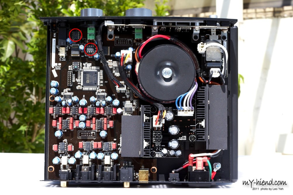

В ушном усилителе One каждый ОУ отвечает за свой канал, поэтому для сохранения симметричности нельзя применять разные микросхемы.
А на наушниках 49720-Muses02 оказался лучше чем Muses02-Muses02 или Muses02-49720.
Я может не совсем правильно понял, но разве тогда у меня не должно было получиться, что каждый канал играет по своему?
HP Microserver Gen 8 [ubuntu Server] => Asus Essence One + DSD Upgrade kit [LT1498 - AD845 - Muses 02] 9907 AXEO => YBA YA201 => авторская акустика 10" коаксиал с рупорным твиттером
Если речь идет только о ушном усилителе то установив разные ОУ в отмеченные на фото позиции, каждый канал будет играть по своему.
]Если речь идет только о ушном усилителе то установив разные ОУ в отмеченные на фото позиции, каждый канал будет играть по своему.
Весьма странно, не заметил такого эффекта. Но поставил 49720 в обе позиции ради спокойствия.
Вы услышали разницу звучания между комбинациями 49720-Muses02 и Muses02-49720, а также отличили их от Muses02-Muses02 это и есть лучшее доказательство различного влияния на каналы разных ОУ.
Для эффективной работы сетевого фильтра нужно заземление, если его нет, пользы от такого фильтра почти нет. Пробовал разные варианты, без заземления не катит. Если нет заземления можно попробовать согласующий сетевой трансформатор в качестве фильтра. Вот фильтр, который собирал сам. Положительный эффект есть, но только при подлл. по оптике. По usb и коаксиалу разницы с фильтром и без на мой слух нет. post-12576-0-64865000-1423136887_thumb.png
