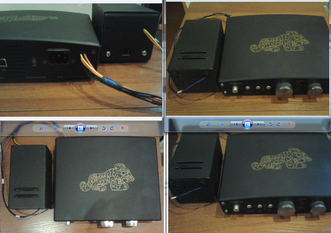

Можно не тратить время, делать блок питания для цифры в одельном коробке( 5в, 3.3в, 1.2в) прицепом и DC/DC стабы откинуть, а штатный блок оставить для питания аналога( 5в. 12в и -12в). :blush:
правда фото с телефона.
а как устроены кишки этого блока питания?
@a-deksix,
Мне то же интересно. Теперь можно считать это коллективной просьбой :).
@a-deksix, Ну наконец-то. Не прошло и трех лет. :) Похоже новый год удалсЯ :) С удачной модернизацией тебя.
Изменено пользователем Dimmka69
