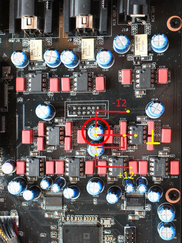

Остаток дня ушел на на поиски почему обе канавки конденсатора CE9 показывают землю, ответ пока так и не найден. Есть ли у кого возможность посмотреть показывют ли у вас то же обе ноги землю? Картинку конденсатора обвел на картинке.
Стоит CE9 Плюсом на землю, минус -12вольт. Соответственно одна звонится другая нет.
Схема аналога есть PDF даташите на РСМ1795 страница 37 рис 52, до регулятора громкости.
