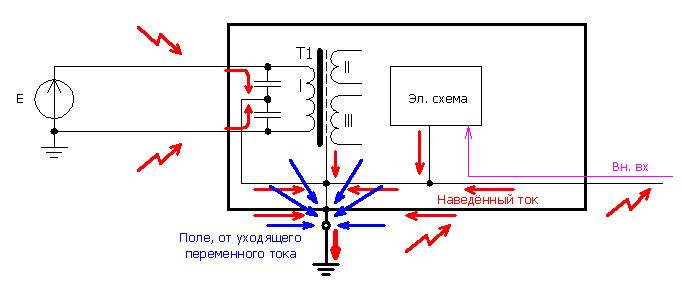

короче если опустить подробности условий электро сети как избавить пк от статического электричест ва!?
Сеть должна быть трёхпроводная, с защитным нулём.
Профи от звука все эти тонкости знают, поэтому организация правильного заземления в студии, пусть даже домашней - для них это важнейшая вещь для хорошего звука.
И электричество там совсем даже не статическое. В блоке питания есть конденсаторы небольшой ёмкости, подключенные к защитному нулю, а через него - к корпусу компьютера. Если третьего провода в розетке нет, то через эти конденсаторы на корпус компа приходит порядка 110 вольт переменного напряжения, но с очень небольшой силой тока.
Многие замечали, что корпус компьютера "щиплется", если его слегка тронуть тыльной стороной руки, или возникают небольшие искорки при подключении шнуров к разъёмам - это оно.
Это напряжение не опасно (ток маленький), но оно вполне способно не только навести кучу помех и испортить звук, но и просто спалить входы аудио-видео. Сколько звуковух и даже видеокарт подохло по этой причине при соединении с внешним аудикомплексом или телевизором - не сосчитать :stopit:
