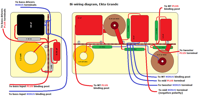

post-10595-0-38893500-1395228703_thumb.pngpost-10595-0-38893500-1395228703_thumb.png@list9,
есть риск спалить твитер, а не всю колонку. нагрузка валит вся целиком как есть из усилителя и там, где твитер играт не должен он просто начинает работать "на всю" и если нагрузка большая и долговренменная, как нефиг. потом будете бегать за новой катушкой или купите новый твитер (таких спейов по подключению, очень любят в сервисных центрах).
Про динамики: в теории, да в старой акустике по факту ставили один конденсатор на пищалку и весь фильтр. Панас в свое время делал фильтр прямо в усилке и 4 провода прямо в колонку, но кроссовер (цифровой) стоял уже в усилке, а колонка была пустая. Теперь поменялась идеология, никто не потащит в дом машину с динамиком в размер унитаза. Появился фазоинвертор, пассивный радиатор навороченые фильтры.
Тоесть в совреннном мире делят порой ВЧ, и НЧ или ВЧ СЧ и НЧ, причем может стоять и фильтр и на нижний диапазон, и резать 35 Гц, что и резонно, все равно маленький динамик ниже не сыграет, так зачем его нагружать. У меня перед басовиком в частности стоит фильтр с завода, на басовых динамиках.
вот пример фильтра http://www.troelsgra.../ektagrande.htm там написано, что куда подлючасется
тоесть даже при варинге деталюшки будут мешать прямому подключению

срасибо Вам большое за такое подробное объяснение. Теперь точно никогда не стану ставить подобные опыты. Купить так колонки тыщ так на 50 и ушатать их... А для чего же по вашему мнению делают эти 4 клемы на колонки. Выходит что производители специально гадят ?
