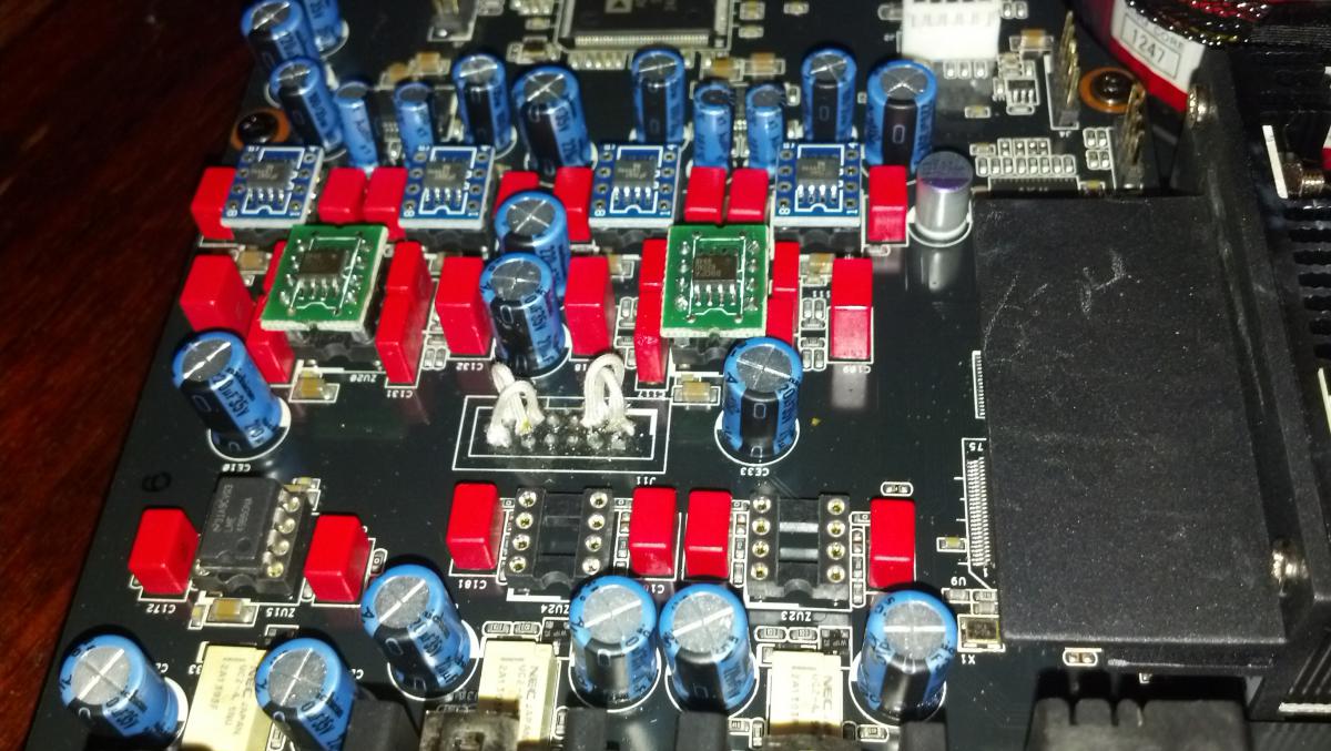

Kernel Streaming. Сегодня закоротил потенциометр. Одел наушники и ... улетел))) Не буду много писать, только скажу что сделать это надо обязательно. Звук как-будто открылся, повысилось разрешение, ВЧ стали чище да и бас улучшился. Сейчас сижу слушаю как-будто совсем другой аппарат, если честно, не думал что вообще будут какие-то слышимые улучшения. Не эффект плацебо 100%. Кстати насчет вывода через KS мне уже так не кажется) Изменено пользователем gizl
Как это сделать?

Если исключить из цепи потенциометр то звук улучшается, причем это слышно очень хорошо)
Так а как это сделать? Просто закоротить крест-накрест? Как вот тут на рисунке http://forum.doctorhead.ru/index.php?showtopic=7305&st=7200#entry613079
Или шлейф отсоединять снизу еще?
Так а как это сделать? Просто закоротить крест-накрест? Как вот тут на рисунке http://forum.doctorh...200#entry613079
Да, как на рисунке. Шлейф остается, его не трогаем.
А чем вы соединяли? ) я просто кусочками проволоки медной, но как закрепить, припаивать как-то не хочется. Я попробовал закоротить два контакта, а не 4 и регулятор не работал, нужно именно 4?
Вот фото. Провод брал такой http://www.audiomani...re_silk_5n.html и припой с содержанием серебра. Не уверен что стоило так заморачиваться, пусть лучше знающие люди скажут))) Насчет двух контактов не знаю - сделал как советовали гуру, экспериментировать с аппаратом не хотелось)
