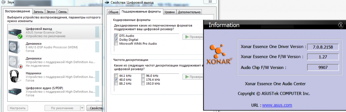

это что-то аппаратное, или неисправность или может ОУ не те вставили, третьего варианта быть не должно
Вы о чем, о свисте, так он не у одного меня проявлялся, или spdif out, так тоже я не одинок.
Да и 0111 работает без проблем, кроме как выяснилось не того генератора клока :)
Или дождик или снег... вы уже три варианта сами назвали. ОУ у меня стоковые и тыкать "правую верхнею ножку вместо левой нижней справа" это не мое.
В появившейся вкладке снял галки с форматов DTS... и выставил все поддерживаемые частоты, спорадический свист пропал.
Вообще появление данной вкладки явный баг в демо прошивке, если частоты дискретизации применимы, то DTS и иже с ним каким боком.
А что там еще могли тогда нафантазировать писатели прошивок одному богу известно.

@SimplyNik,
spdif out и вкладка не есть баг, т.к. (предположу) в 0111 эмулировалась звуковая карта, но так не работал клок от кварцев. Теперь чип работает напрямую в режиме usb-to-spdif, (в One у чипа CM6631 задействован вывод сигнала по spdif-шине вместо i2s). Windows это видит и выдает соответствующее название, вкладки и опции для таких устройств. В 2203 все выдается также. А если у вас стоковые ОУ и нет аппаратных неисправностей может неисправность программная - некорректно ставится прошивка (антивирус, права доступа или задержки на usb - сразу шнур не дергайте) или что-то с настройками плеера, фоновый процесс, ведь у большинства нет таких проблем, как я понял. У меня сейчас 9907, тестирую - косяков в работе не обнаруживаю
@a-deksix,
цифровой выход это и есть spdif out, у меня второе пишет - видимо разница в обновлениях или версии windows, непринципиально - там можно переименовать как угодно
но вот почему у @SimplyNik отсутсвует частоты 88.2 и 176.4, как у 2203? может это не тот скриншот?
но вот почему у SimplyNik отсутсвует частоты 88.2 и 176.4, как у 2203? может это не тот скриншот?
Так и я про это, что не поддержки 88.2 и 176.4 почему?

@SimplyNik,
У меня все частоты на месте. Попробуйте переустановить прошивку. У всех так ?
Частоты все есть, тут действительно я по ошибке прикрепил риалтековский скрин, извиняюсь.
Попробую драйвер еще переставить посмотрю какой выход будет писать spdif out или Asus....
По поводу что прошивка ставиться не корректно, с этим ясности меньше, таже 0111 сама предлагает именно полную перезагрузку и спонтанных проблем со звуком не имеет
