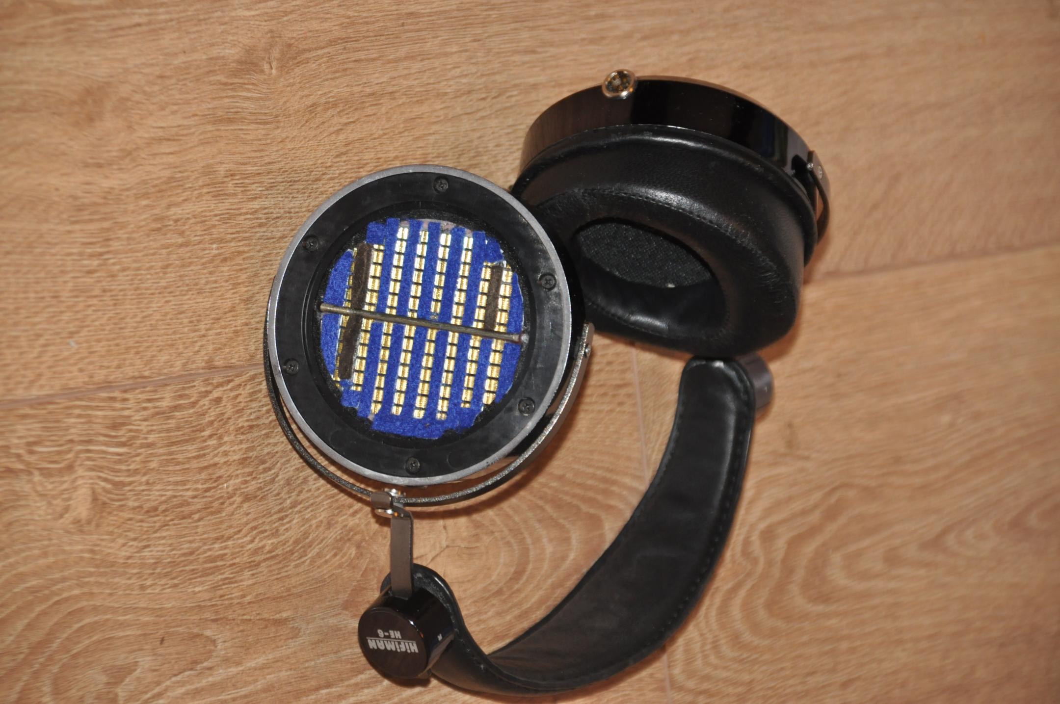

Всем привет!
Отпишусь по применению Fuzzor мода. Фотоотчета делать не буду - все несколько кривовато наклеено, хотя внешне получилось более чем прилично.
Применил 2 твика: поменял решетку на более звукопроводящую, обклеил фетром внутреннюю и внешнюю стороны магнитов. Звучание и до этого было увлекательным, не было пилящих ВЧ, все играло относительно ровно. Но баланс все таки был высветлен, поэтому длительное прослушивание в оригинале утомляло.
Со снятием решетки появилось гораздо больше пространства. Этого так не хватало в оригинальной версии HE-6, звук до этого был в голове. Инструменты стали играть дальше, в звуках природы чувствуется пространство леса, поляны. Конечно можно привыкнуть и к зажатому звуку, но смысл привыкать к кривой "матрице". Определенно присутствует эффект WOW.
С увеличением пространства больше стало и кривизны в балансе. Что бы это исправить обклеил 2мм фетром обе стороны магнитов на каждом драйвере. Физика процесса здесь довольно проста: ставим тот материал который поглощает вредные на наш взгляд частоты. Можно даже бас уменьшить если наклеить автомобильную битумную шумоизоляцию. После установки с внутренней стороны фетра звук стал менее криклив, появился сверхнизкий бас. Когда тестировал и слушал композиции поймал себя на мысли что не переключаю судорожно с дорожки на дорожку, что бы оценить изменения, а могу комфортно слушать даже ранее не любимые мелодии до конца. Не могу сказать что звук стал "вялым и ватным". Определенный огонек, детализация, и даже аналоговость звучания остались и всего это стало больше и качественней. Не могу сказать и то что стало на 2-3 головы лучше. Чудес ждать не стоит - и так все играло замечательно. Но с модом очередной шажок в сторону референса был сделан. С модом тип амброшур принципиального влияния на звук не оказывал: пробовал объемные кожаные, оригинальные кожаные, велюровые.
После обклейки внешней стороны, установка внешней решетки особого влияния на звук не оказывала. Но я все таки поставил более звукопроницаемую решетку + звукопроницаемую ткань. Оставлять драйверы открытыми - это кощунство. Решетку поставил тонкую оцинковку с шагом 5мм.
Наушники: moded HifiMan HE-6, кабель hybrid UP-OCC Silver+Copper; усилитель: balanced beta22; DAC: ES9018; HTPC: PCI-E USB3.0+MPD, электростаты Перуны "Живой звук", KG Carbon, KG GG

@death.chem, вот собственно
post-856-0-37113900-1488818662_thumb.jpg post-856-0-43140000-1488818670_thumb.jpg
https://cloud.mail.ru/public/82LQ/ba3XMbG2m

Не пойму что вы хотели сказать: либо у меня уши кривые либо чего то не договариваю? Естественно это мое субъективное впечатление на моем оборудовании. С велюровыми амброшурами играет к стати чуть более грязно и смазано. За неимением приборов измерения не могу сделать. Но между многими нулями в измерениях и моими ушами выбор будет сделан в пользу последних.

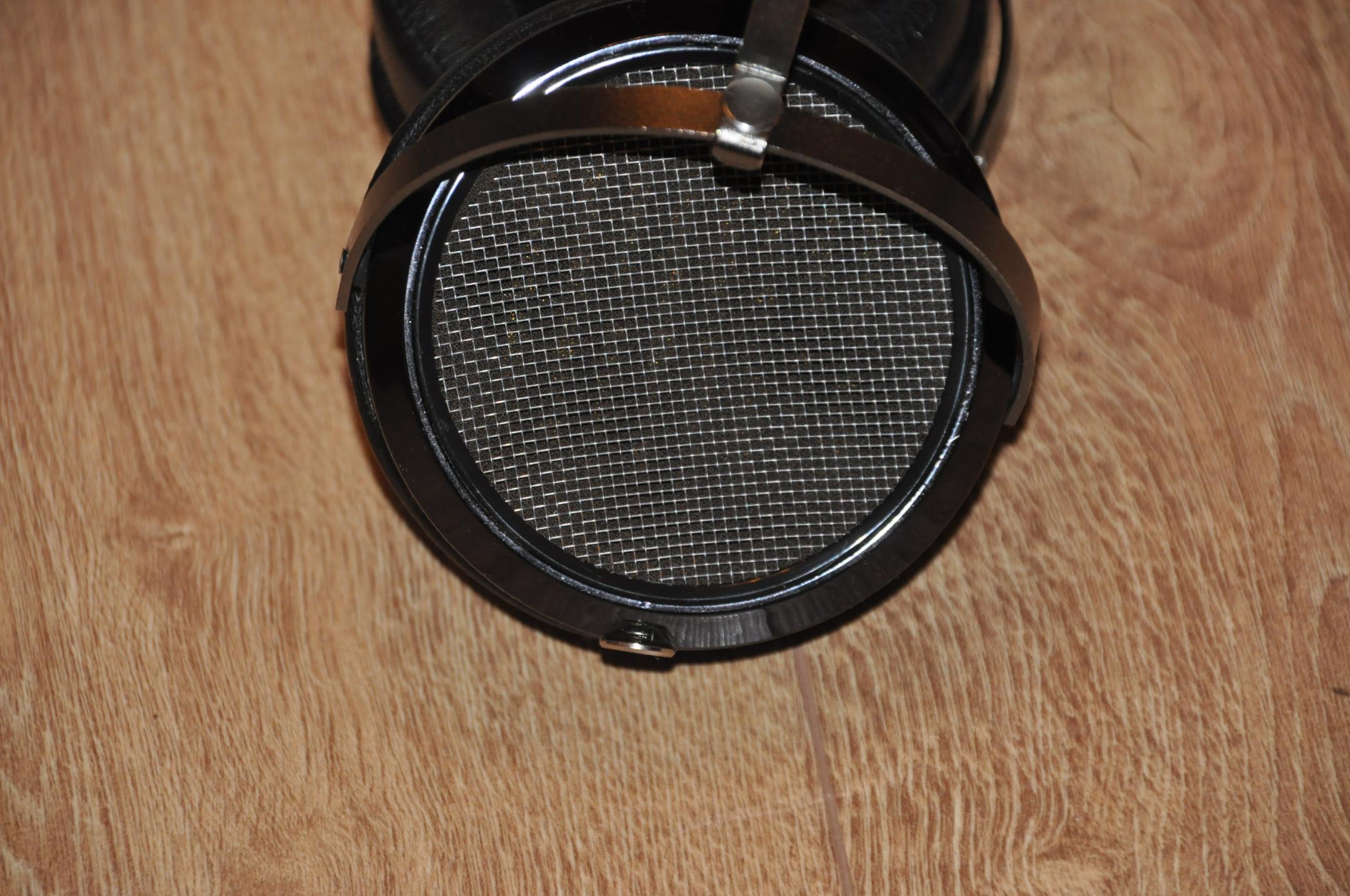

Спасибо за фото. А из чего сделали защитную сетку?
Писал уже - из обычной оцинкованной сетки, только ошибся в первом сообщении - шаг не 5 а скорее всего 2.5 мм или около того. Я выбирал по принципу что бы сама проволка в ячейках была как можно тоньше. Но после обклейки внешней стороны магнитов особой разницы даже с оригинальной сеткой не заметил. Ткань взял звукопроницаемую, так в магазине и сказал "для колонок", продавцы знают о чем речь.
@snorry, понял ваши заблуждения. Для меня принципиальная разница была когда убрал внешнюю решетку и ватку под ней. Тогда полностью изменилась фактура музыкального материала. И в своем сообщении я и не говорил что разницы совсем нет, написал что тип амброшур "принципиального влияния" на звук не оказывал. Даже нужное выделил. После мода можно спокойно жить и с теми и с другими амброшурами. По поводу модов, можно поиграться с толщиной поролона или войлока. У меня сейчас на одном драйвере стоит войлок 5мм высотой со скошенными краями, в другом драйвере просто фетр 2мм. Так вот с тонким фетром баса больше и за счет этого я выровнял подачу музыки в обоих драйверах, до этого они все таки не много по разному играли.

5 мм или 2,5 мм сетка, какая разница, положим прибор на приборы... Я вот вижу что она 2 мм. По ширине около 45 ячеек и диаметр около 90 мм.
На одном драйвере 5 мм войлок, на другом фетр 2мм. И разные акустические свойства. И все без измерений замечательно выровняли на слух, просто удивительно.
Главное, чтобы вас наушники радовали, а на меня не обращайте внимания. Я зануда и люблю точность, уж таковы мои "заблуждения".
