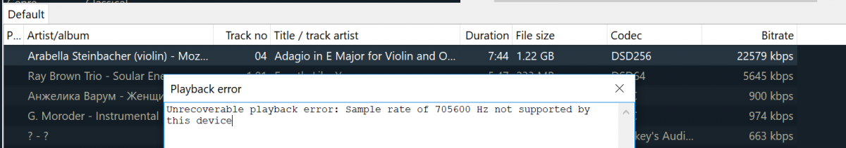

UPD Попробовал. Не меняется. Желтый, гад на DSD 64 и на 256.
Изменено пользователем maro

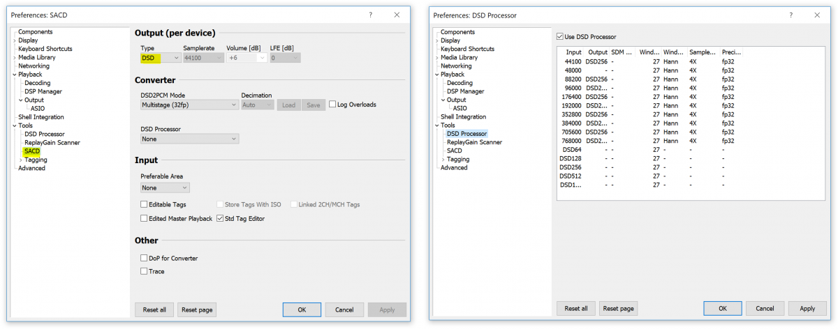

1 час назад, maro сказал:
Что надо сделать? Может быть дело в настройках Foobar?
ХЗ, насчёт остального, но DSD процессор должен быть установлен и включен, а не None....
Изменено пользователем HOOD

16 минут назад, CHAY сказал:
Фубару не доверяю. DSD без преобразования он не играет
Если не секрет, откуда и что за информация?
Понимаю, что здесь это скорее оффтоп, но в свете последних постов, думаю, вполне будет уместно.
13 минут назад, HOOD сказал:
ХЗ, насчёт остального, но DSD процессор должен быть включен, а не None....
Поправил)) DSD 256 отказался играть)))

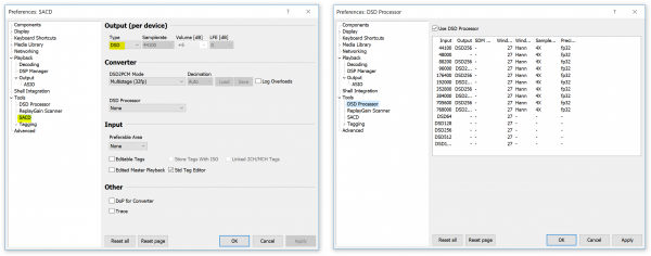

ХЗ, сейчас Аккорд подключен - проверил, играет, индикация светится белым при DSD....

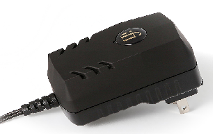

Приобрел на авито блок питания Ifi iPower2 б\у в два раза дешевле оф цены, приемлемо. Использую бп с Zen Dac от PC, подтверждаю, звук меняется в положительную сторону. При отключении блока питания от DAC звук становится тише и менее насыщенным что ли. Действует как будто гейн переключаешь. Оф цена не гуманна. Особенно на обновленную версию бп, светлого цвета.
А вот использование фирменного 4.4 межблока в сравнении с комплектными RCA  для соединения Zen Can и Zen DAC не выявило на мой слух каких либо различий существенных. Так что можно смело экономить на нем и не докупать, если кто то вдруг докупал себе Zen Can.

14 часов назад, Must сказал:
Светлого цвета - не "обновлённая версия", а совсем другая модель.
У меня обновлённая (вторая) версия Ifi iPower - выглядит точно так же, как на Вашем фото.
Единственное отличие - "паспортный" ток в обновлённой версии 3А, а не 2.5А, как в первой.
