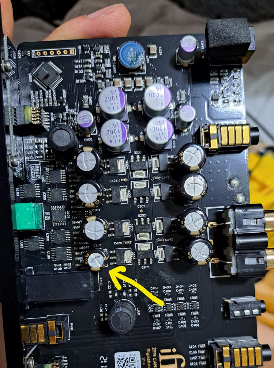

serega088@inbox.ru а к звуку есть претензии? я свой не разбирал.
Слушал только пока с небалансного выхода все звучит ровно,на сл.неделе куплю ушки зенхайзер hd660s2 послушаю по балансу.
P.S в качестве цап у меня Ifi zen dac v2 с усилком соединен балансным кабелем наушники takstar pro82 так вот заметил что с самого цап если слушать то звучит лучше нежели если с усила.там звучание суше становится не такое масштабное что ли.Ладно думаю по балансу ситуация поменяется и усилок раскроется в полной мере с новыми ушками.
разобрать не сложно 5 болтов и все выдвигается вперед.
Изменено пользователем serega088@inbox.ru
12 минут назад, serega088@inbox.ru сказал:
Я свой разбирать не буду из принципа.
На сайте iFi нга снимке платы вашего уся все кондеры одинаковые.
А вы де покупали? гарантия надеюсь есть? Если что - возвращать или менять.

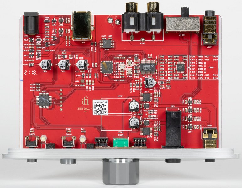

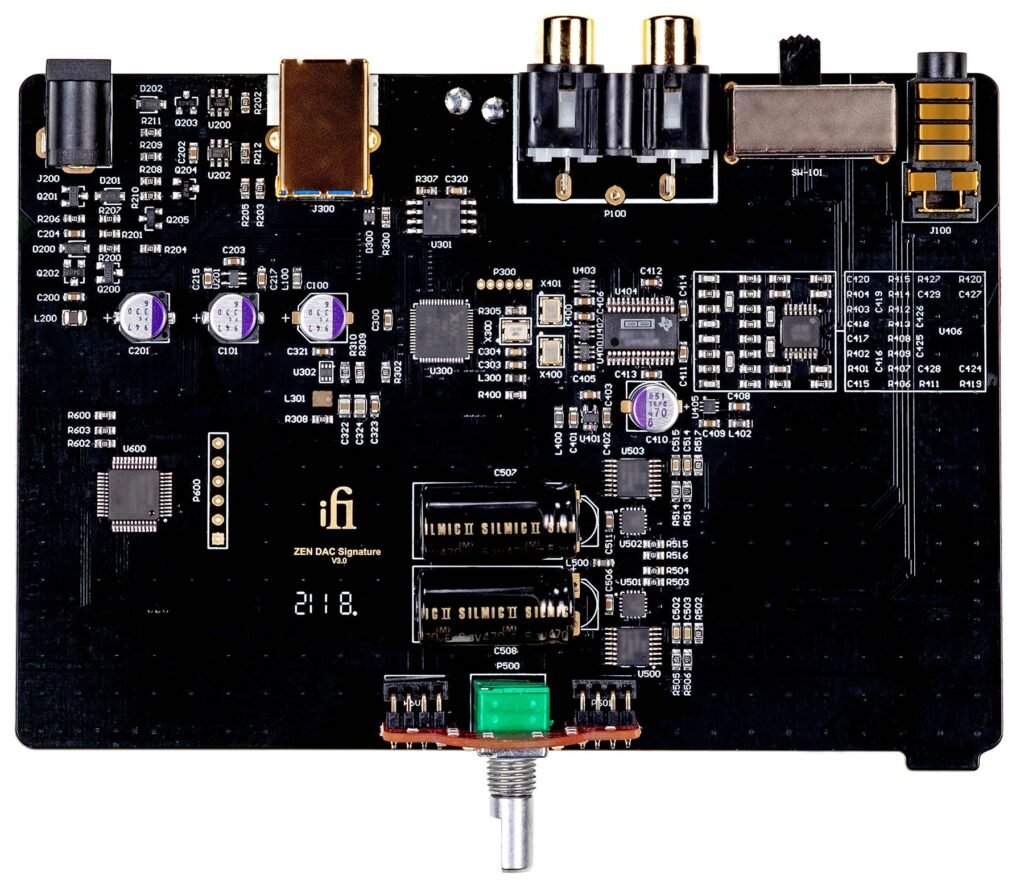

Есть у меня одна идея по поводу модификации Zen dac v2,просматривая фото внутренностей Zen dac v2 и Zen Dac signature v2 заметил что они очень похожи,отличия у них в том что у Zen dac signature нет усилителя на плате плюс конденсаторы как и производитель заверяет elna silmic2 и Panasonic os-con,у zen dac v2 стоят просто непонятно какие конденсаторы,вот думаю может закупиться такими же кондеями и перепаять в своем zen dac v2 так сказать попытаться приблизить его к старшей модели)
красная плата это Zen dac v2 ,черная Zen dac signature v2 обе взяты с просторов.
на красной причем отчетливо есть очерченые два прямоугольника около потенциометра под конденсаторы (но впаяны там  два мелких боченка скажем так)у Zen dac signature v2  там впаяны два кондея Elna Silmic 2.Остальные 4 кондея в старшей версии кажется и есть те самые Panasonic os con а в младшей непонятно какие.Я конечно вообще ни разу не спец в этих делах(просто у меня руки чешутся на паяльник после того как модифицировал свою поделку из китая в виде Zishan u1) но кажется что разница у них двух только в этих конденсаторах,отсюда и отзывы об их сравнении что Zen dac signature v2 звучит не на много но чуть прозрачнее по детальнее.Понимаю что большинство тут запариваться над этим не будет,но я так поделиться с вами своими непрофессиональными мыслями,пишите кто что думает..Спасибо за внимание)

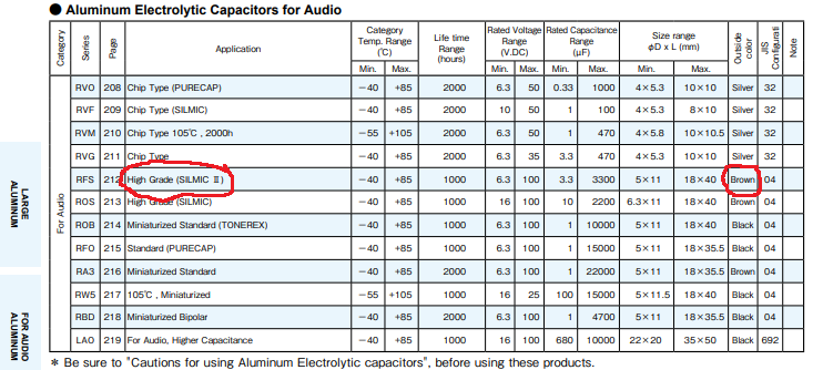

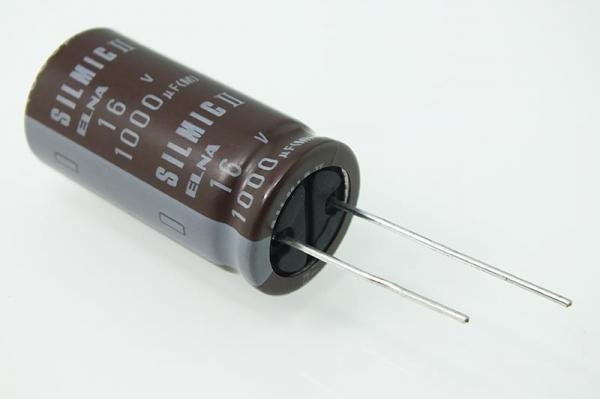

В 29.05.2023 в 00:55, serega088@inbox.ru сказал:
Оригинальные ELNA SILMIC II коричневого цвета, да и полиграфия другая. А это продукция алиэкспресс, никакого отношения к этим легендарным конденсаторам не имеющая. На Али можно найти даже номиналы, отсутствующие в даташите производителя. Смотрю iFi подобным творчеством не гнушается...
Изменено пользователем SAE
  • Досада 1

В 06.06.2023 в 18:17, SAE сказал:
Да я смотрю они вообще не гнущаются,ставят кондеи не одинакогвого номинала как в моем случае в усилок воткнули один на 10v вместо 16v как на других,только емкость соблюли..ппц
  • Досада 1
21 минуту назад, serega088@inbox.ru сказал:
Ну если напряжение на них не более 80% от номинального, качественной разницы никакой, хотя осадочек конечно в наличии... Какая контора, такие и изделия.
