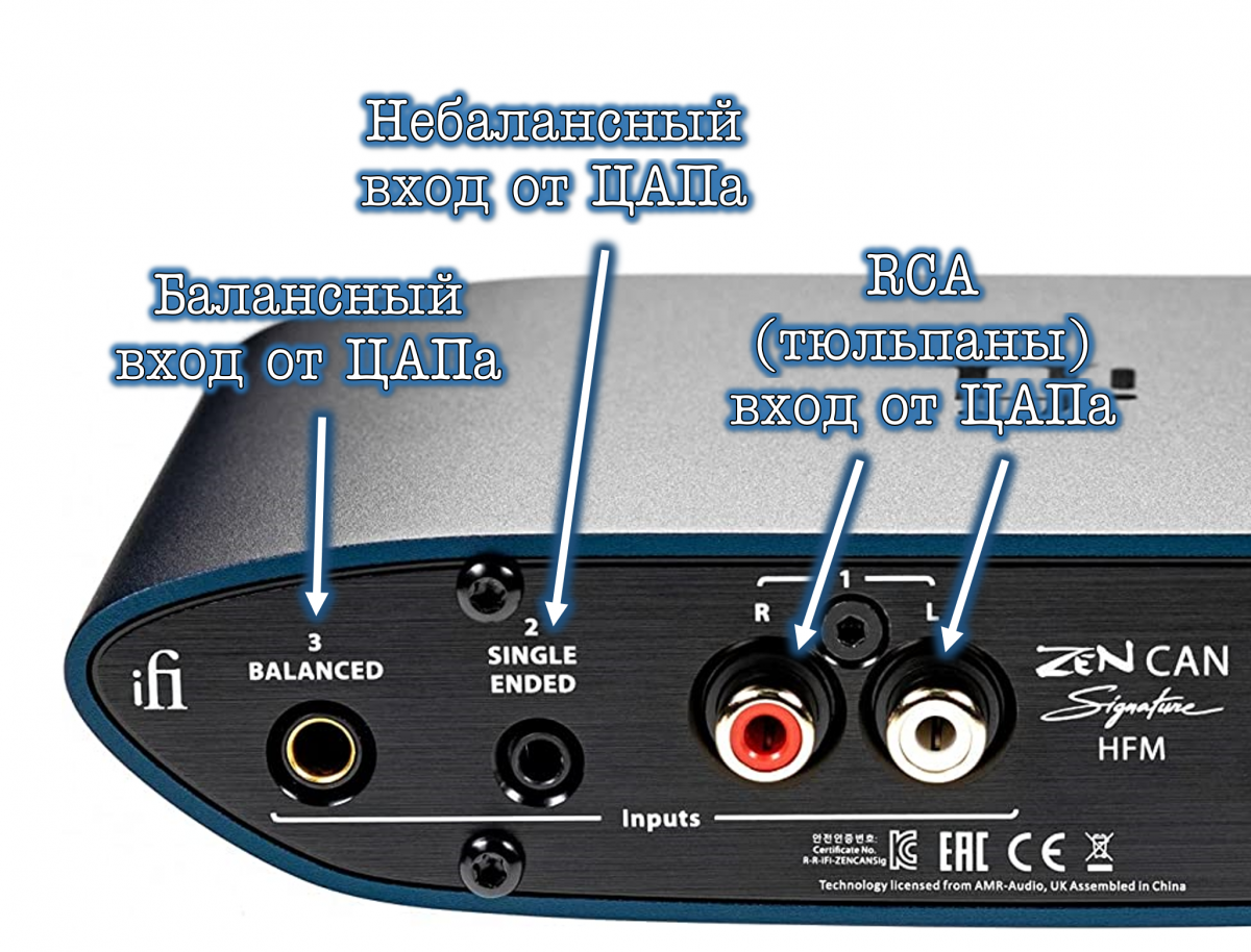

Доброе утро! Хочу приобрести ifi zen dac v2 и ifi zen can для наушников (AKG 712) и активной акустики (в которой начинка простовата). Пересмотрел кучу фото с входами и выходами этих устройств. Появилось несколько вопросов:
1) Что-за single ended на усилителе can? И могу ли я подключить в него aux кабель от колонок?

14 часов назад, Cmepkalocb сказал:
 single ended - это небалансный вход 3,5мм. Рядом с ним располагается балансный - 4,4мм. Как подключить - ваш выбор.
