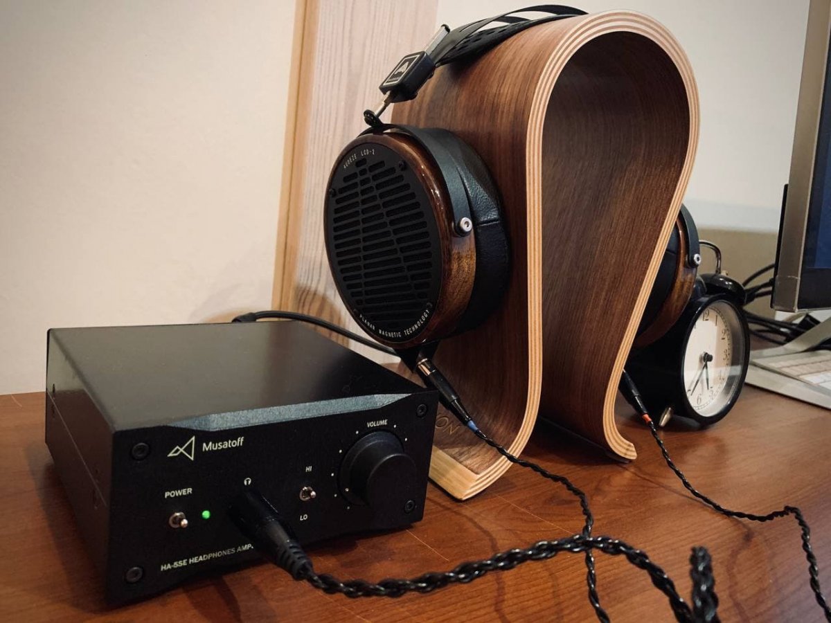

Приобрел давеча Audeze LCD-2 Shedua, сейчас играют с ЦАПом Audinst HUD-DX1 и усилителем Musatoff HA-5SE, источник - планшет с Tidal. Явно чего-то не хватает. Поэтому хотелось бы обновить ЦАП и усилитель что остались от предыдущих Philips Fidelio X1 (кстате отличные панчевые уши).

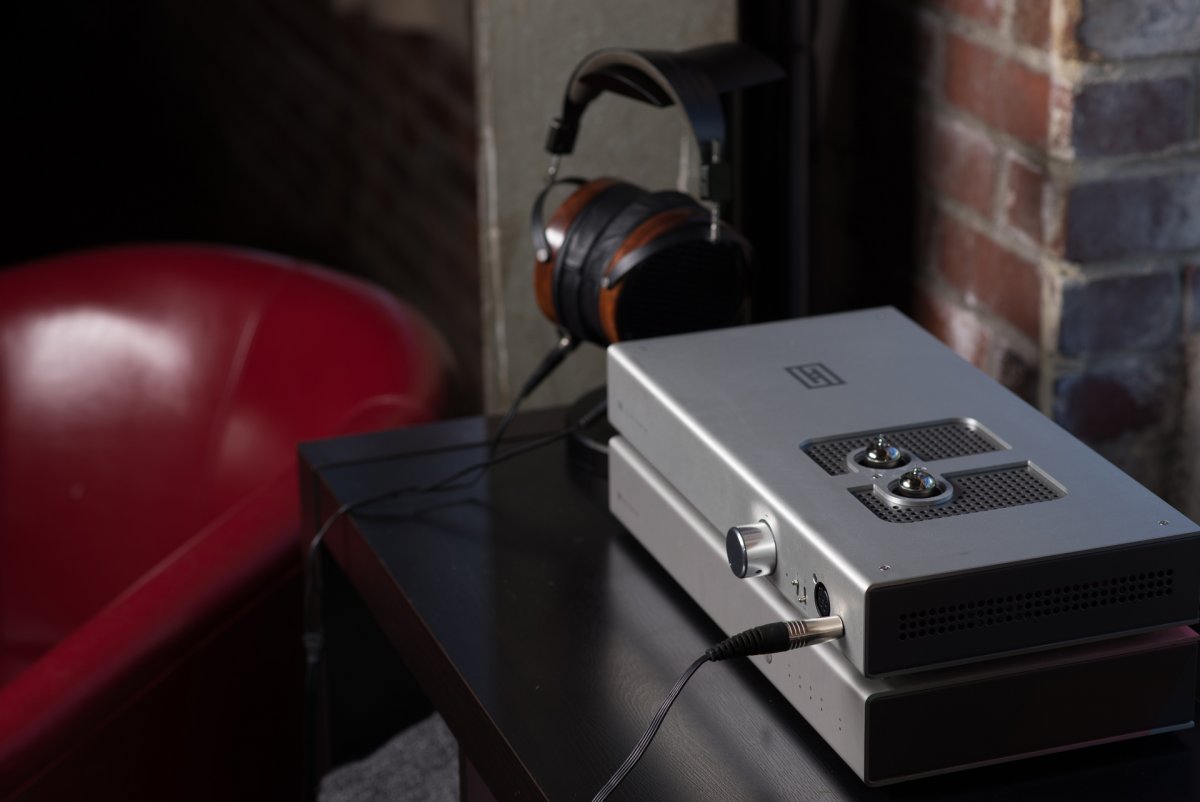

Думаю про связку усилитель Schiit Mjolinr + ЦАП Schiit Gungnir (пока не знаю мультибит или обычный) - вторая фотка. Как вам такой вариант? Какие тракты у вас с LCD-2?
Мб стоит посмотреть на какие-то другие варианты?
Также что думаете про балансное подключение этих наушников и обычное? Кто-нибудь сравнивал? Имеет ли смысл делать полностью балансный тракт?

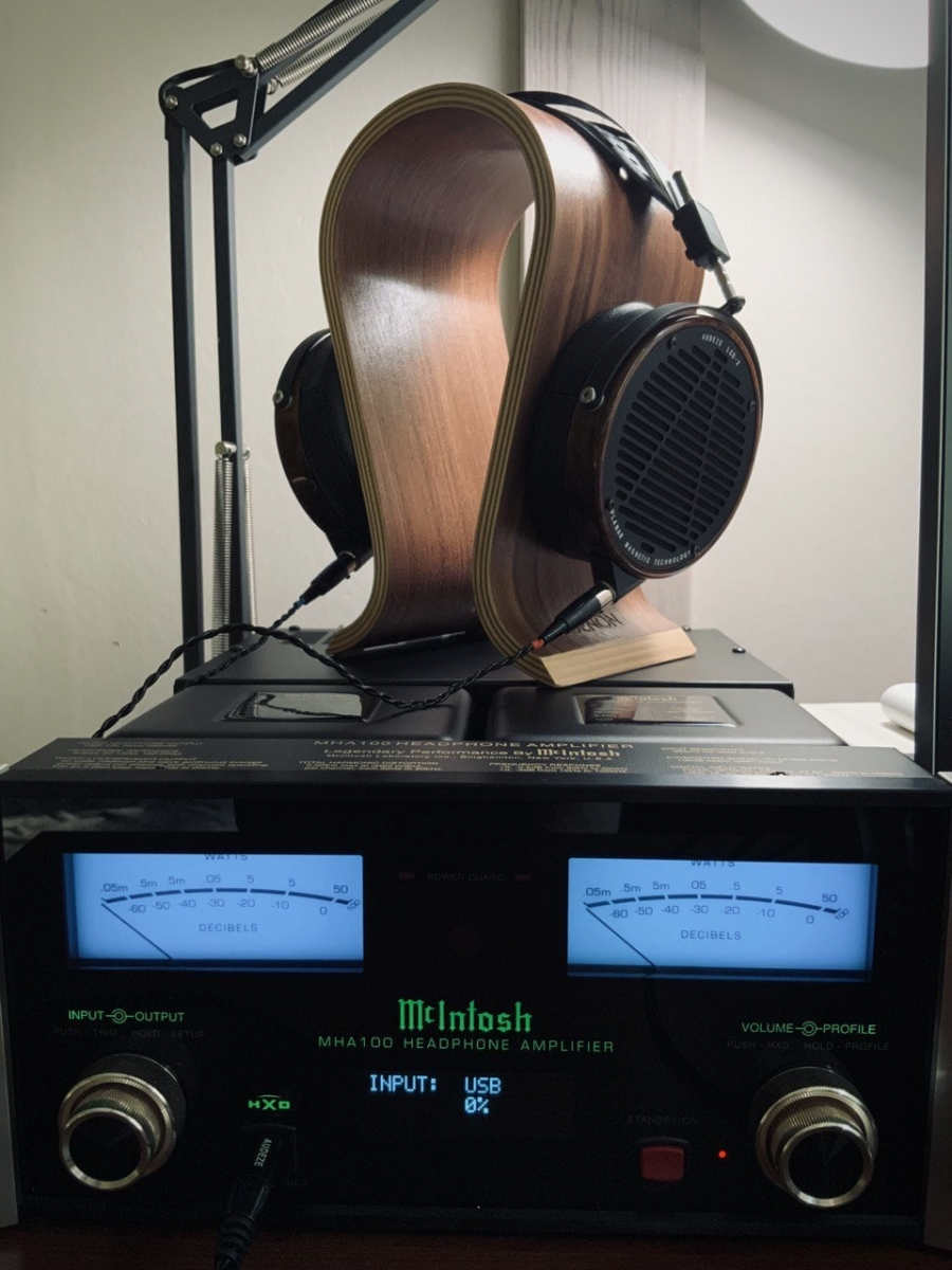

ИТОГ
Послушав некоторое количество усилителей остановился на McIntosh MHA100
(Позже распишу как звучит с LCD-2)

3 часа назад, Maes сказал:
Schiit Mjolnir
имел возможность слушать на нем одни и те же изодинамические наушники, с одинаковыми кабелями, только один кабель был с балансным подключением 4-pin XLR, а другой джек 6,3
так вот с балансного выхода играло сильно лучше - более панчево, шире/глубже...
там у Schiit архитектура такая, что всё под балансный выход и балансное соединение заточено
так что если именно его брать, то точно наушники по 4-pin XLR подключать
