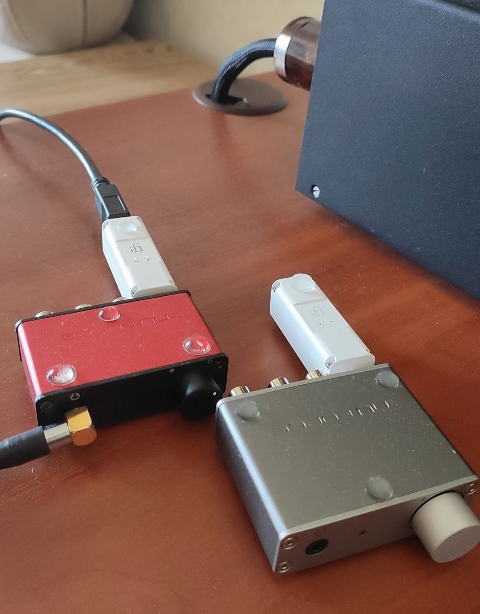

Продублирую сюда тот отзыв:
Вчера приехал с Yulong DA1 без блока питания послушать и сравнить наушники. Рядом находился плеер SMSL SD-9, попросил подключить его… У SD-9 сзади есть два USB: один вход для флешки или внешнего диска, второй USB выход на ЦАП. Есть разъём под сд-карту памяти. Переставил туда карту с плеера. USB выход поддерживает 32/384 и нативный DSD256, а остальные цифровые выходы: AES, оптика, кокс 24/192 и DSD65. Аппаратик считал карту памяти, дальше всё удобно: управление с дистанционного пульта, отображает обложки альбомов, всю информацию выводит на цветной экранчик. К сожалению, сравнить цифровые выходы у меня не получилось, как и подробно поковырять функционал, так как слушал не дома, да и вообще не планировалось вчера тестировать транспорт, свалилась возможность на удачу.
По USB разница с ноутом и плеером тотальная. SMSL SD-9 дал моему комбайну как раз то, что ему недоставало: отличную динамику, лучшую собранность, сделал ударней низ и лучше верха, несоизмеримо увеличилась прозрачность между звуков. И цена за девайс 30 тысяч рублей -  разумная. Плюсом - удобство управления, небольшой размер.
Добавлю:
На той прослушке был другой увлечённый аудиофил со своей аудио системой: Густард и не помню какой отдельный усилитель у него был. В качестве транспорта он использовал свой ноутбук, но под Линукс и специально настроен под вывод аудио, с полным исключением других сценариев применения этого ноутбука. Короче, заточен ноут под аудио транспорт. Влияние на звук от его ноутбука и от SMSL был похож и очень близкий, и в обеих случаях лучше нежели ноту под Видной или Смартфон/плеер на Андройде.
И вот это добавлю, про разницу ноутбука, смартфона на Андроид и плеера Cayin N6-2 на Андроид по USB как транспорт с внешним ЦАП, и про "космические" аудио транспорты, которые имеет смысл присмотреть не для бюджетных ЦАП:
В качестве транспорта сейчас имею возможность использовать: ноутбук по USB, плеер Cayin N6-2 с смартфон Самсунг - оба устройства на Андроид тоже по USB. Разница по влиянию на звук между ними есть, но разница даже не в полшага, а скорее поползновение туда-сюда. Когда в гостях послушал свой Yulong DA1 с Aurender N200 по USB был в шоке от того, как может круто играть мой комбайн: это широченный прыжок в космос в сравнении с ноутом и плеером. Была возможность послушать Auralic Aries G1 - по улучшению качества звука в комбайне G1 показался чуть лучше, чем Aurender N100, но проще, чем N200, но и цена за G1 200 т.р., а N200 - 500 т.р. Важнее, что у Аурендера и Ауралика разное влияние на общий характер подачи в аудио системе.
Изменено пользователем Dima Rodionov

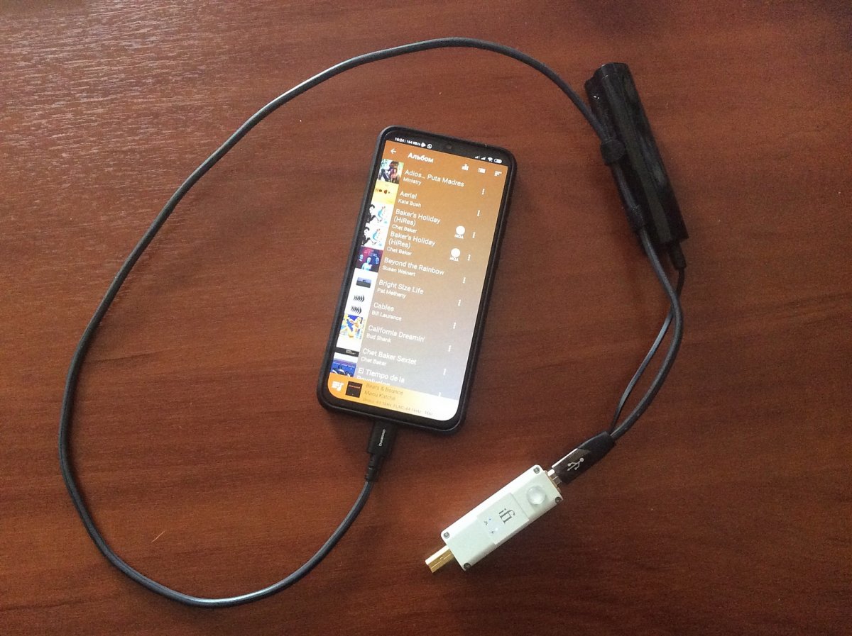

Поставил HiBy Music. ЯМузыка напрямую не играет. Qobuz вроде должен, пока пытаюсь улучшить тракт.
 вот так развлекался. Софт USB Audio PRO, Neutron Player, шнур USB-C -> USB B от аудоквест, дале приблуда от IFI (iFi iPurifier3 не обязательна, но с ней получше применительно к тлф.) ну и дал ее на любой USB вход цапа.
В сравнении с неподготовленным компом выигрывает на раз-два. С уровнем топ конечно тягаться не может. (да и никто всерьез этим заниматься не станет)
