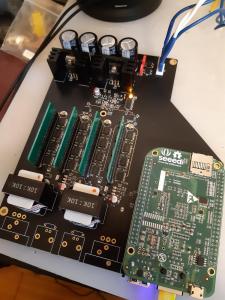

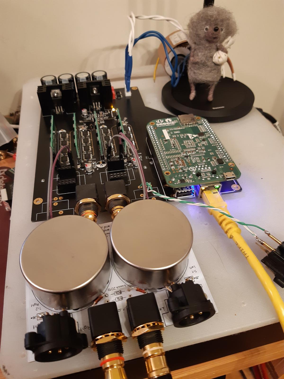

Очень интересный проект (пока макет) на базе - Signalyst DSC1, чистый DSD DAC:
Изменено пользователем Бруно
