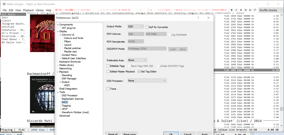

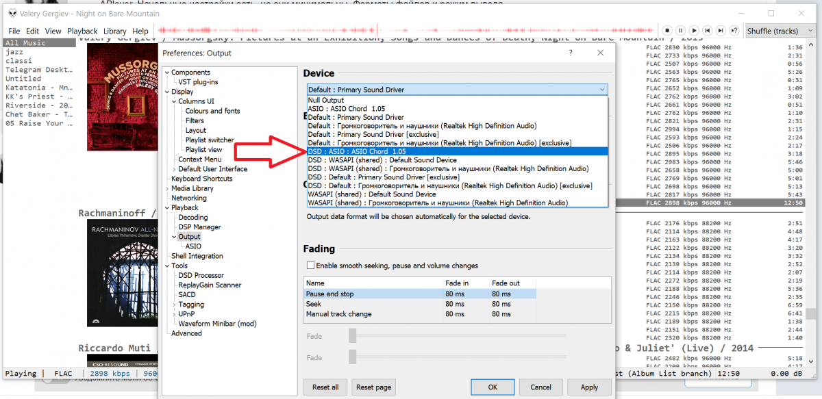

Как настроить фубар на максимальное качество? DSD, PCM, ASIO, DSP, SACD, ресемплеры. Чёрт ногу сломит. Или может посоветует кто плеер чтобы всё ИСКАРОПКИ работало? Вообще, по удобству, я бОльшую часть жизни пользую AIMP.
Для того чтобы Foobar смог воспроизводить DSD необходимы два компонента:
1. https://sourceforge.net/projects/sacddecoder/files/latest/download
2. https://www.foobar2000.org/getcomponent/d1b6ccaf4206736daadadd72667d49c3/foo_out_asio.fb2k-component
После их установки потребуется несложная настройка.

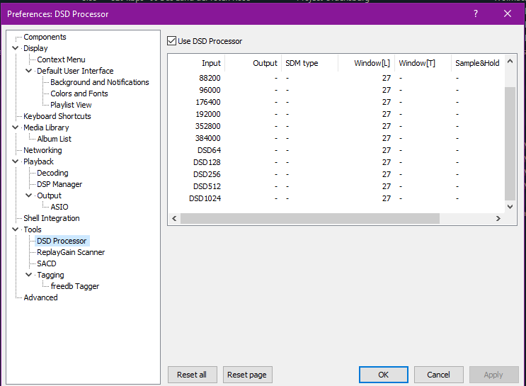

И не забыть настроить DSD процессор...  :smile83:

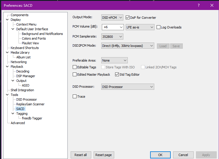

CHAY, спасибо, попробую.
У меня так натыкано было
image.thumb.png.86cc8041505214ba8ad439568f1daeca.pngimage.thumb.png.4bd25ede59ab65ca796093c4261a1470.pngimage.thumb.png.43106752f324b2385147fb7d9efe43a2.png
Всё, у меня играет ХАЙРЕЗ?
Ну и тут все мегагалки проставлены
В DSP манагере один ресемплер выбрал. Вроде как, он самый современный. Вообще тёмный лес для меня
