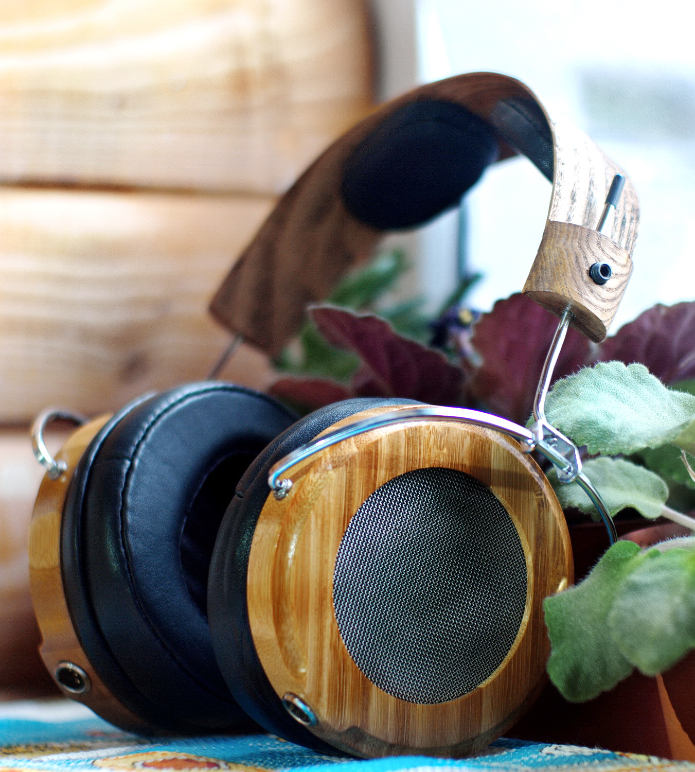

Разъемы стандартные для изодинамики - 4-х контактные mini-xlr, надежные крепления разъемов.
Так как сам, недавно был озадачен надёжным креплением в деревянных чашках терминалов miniXLR, хочу спросить, почему считаете, что здесь крепление сделано надёжно и с течением времени таким и останется? Они посажены на клей или на резьбу в деревянных чашках?
Я так понял, что глубина установки этих терминалов в чашки конструктивно ограничена (у меня тоже так было), поэтому гайки для внутреннего крепления этих терминалов к корпусу устройства, здесь поставлены снаружи и играют роль ограничителя длины крепления этих терминалов в чашке (если я првильно понял).

Термналы в дереве на хорошей эпоксидке с пластификатором. Как-то пытался извлечь из корпуса модов ТДС-15 для повторного использования. Для этого пришлось расколоть древесину, сам клей с терминалов счистить не удалось. Попробовал абразивом дремелем. Абразив забивается, а терминал выглядит ужасно. Поэтому ушли в помойку.
Гайки в некоторых случаях действительно ставились снаружи, но скорее как декоративный элемент.
По моему, лучше было поставить конусные шайбы, красивее бы смотрелось, но понимаю, что дополнительные заморочки.
Я вот на клей изначально не хотел садить терминалы (мало ли что, заменить надо будет). Можно сделать резьбу в дереве (хорошо получается) и клеем фиксировать только на выходе терминала.

Твердые породы имеют свою специфику. Вспомните треснувшие Аудезы.
Дерево от перерпадов влажности и температур "дышит", меняет геометрические размеры. Если при этом упрется в металл, его разорвет.
Я для профилактики сейчас деревяшки обрабатываю как минимум в 2 приема. Сначала черновая заготовка с припуском, 7-10 дней в таком виде выдерживается, потом по окончательным размерам. Также ориентация направления волокон делается так, чтобы вероятность трещин снизить
Отверстие под коннектор тоже имеет небольшой припуск, который заполняется пластифицированным клеем (для эпоскидки это дибутилфтолат). Для некоторых пород древесины и этого недостаточно. Например, было 3 случая с чашками из ятобы, их вот так и разрывало в районе коннектора или втулок. По этой причине от ятобы отказался.
Но в некоторых случаях все эти ухищрения могут не помочь, если например уронить наушники с полки с высоты 2 метра, или даже просто со стола грохнутся. При наличии чрезмерных внутренних напряжений в дереве - оно лопнет. И скорее всего в районе коннектора.
С резьбой в древесние без риска трещин - это разве что разные капы пробовать, где направление волокон всяко-разное.
Так что не все так просто с деревом. Поэтому и хочу на композиты типа карбона или ламината попробовать. Ну и эстетически интересно может получиться.

А насколько отличаются по весу чашки из карбона и дерева?
Может от древесины зависит, но там где я пробовал нарезается в лёгкую, только нужно предварительное отверстие делать сверлом нужного для этой дюймовой резьбы диаметра (сейчас не вспомню, надо смотреть). Но я дереву не доверил полное крепление этих терминалов и сделал дюралевые вставки в которых тоже нарезал резьбу для терминалов и доп крепление этой пластины болтами к чашке, теперь в надёжности крепления нет никаких сомнений (клей не стал применять).
Смотря какое дерево.
Махагони - древесина легкая, получается почти как карбон. 430-440 грамм.
Палисандр, венге - под 490 грамм.

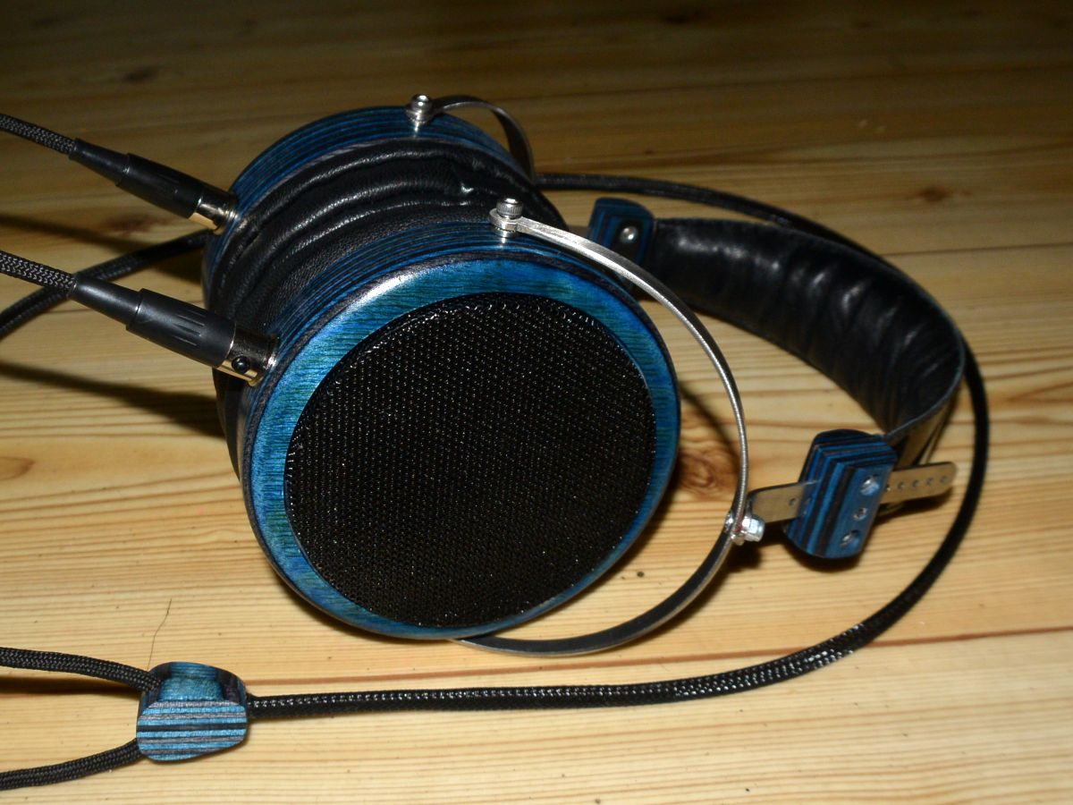

@snorry,
интересно выглядят! :good:
Лак глянцевый использовался?
Доделал проект из оружейного ламината, который упоминался выше.
Сеточка прям как у хайфайменов, шестёрок к примеру) Хочу в свои такую. Вместо ситечка.
амбушки к AKG 812
Лак глянцевый.
