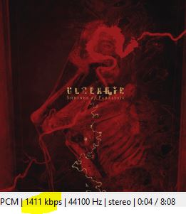

Да там все четко, если обычный CD rip, то 1411
Например,
или даже в 24 бит, вот
Но нужно понимать , что и стоит все это другие деньги

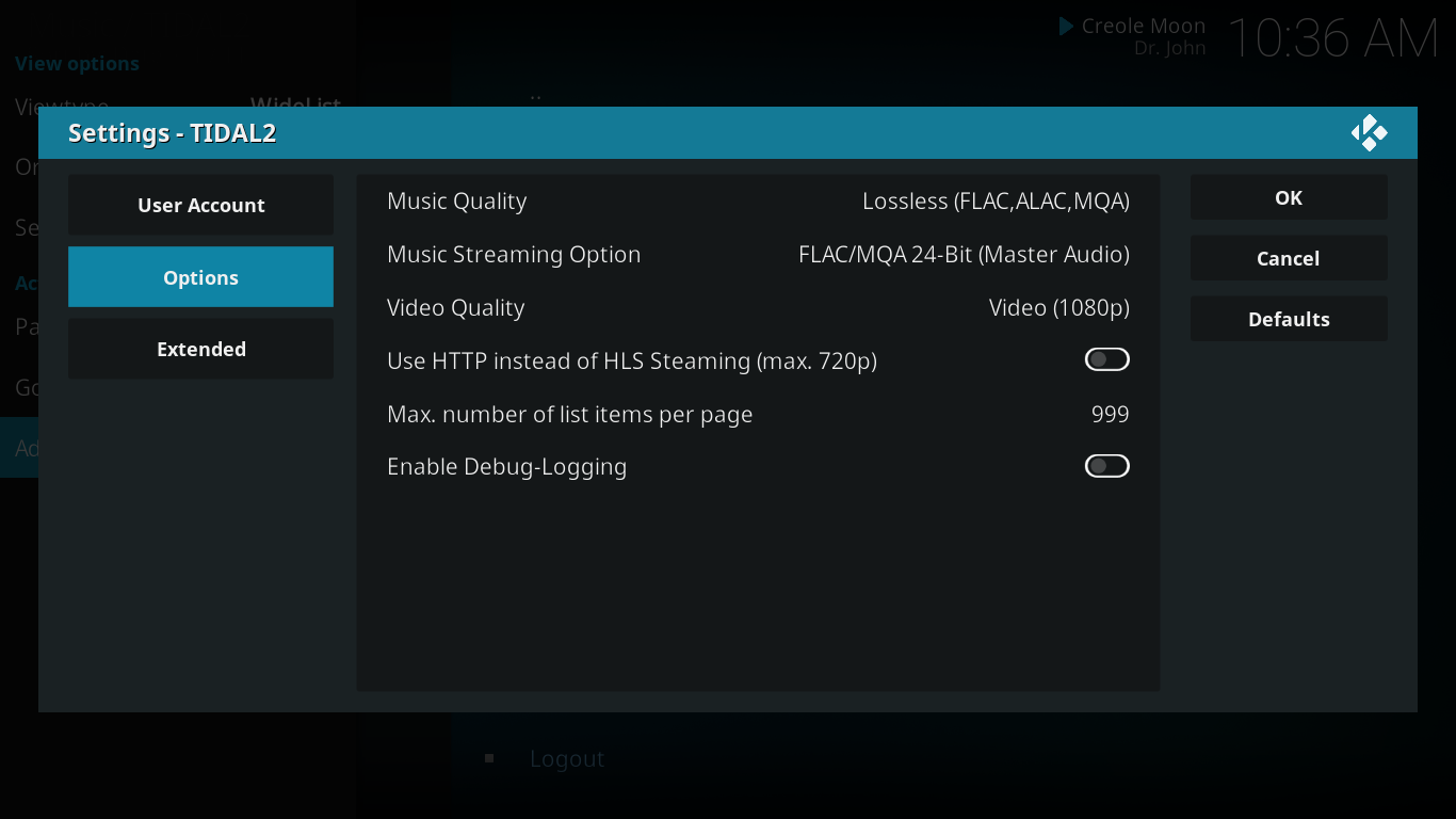

Kodi не хочет играть избранные треки в Лозлесс с Тидала
Проверьте настройки плагина. должно быть так: post-30417-0-39844800-1501573213_thumb.png
по умолчанию там 320 в качестве музыки и стриминге.
