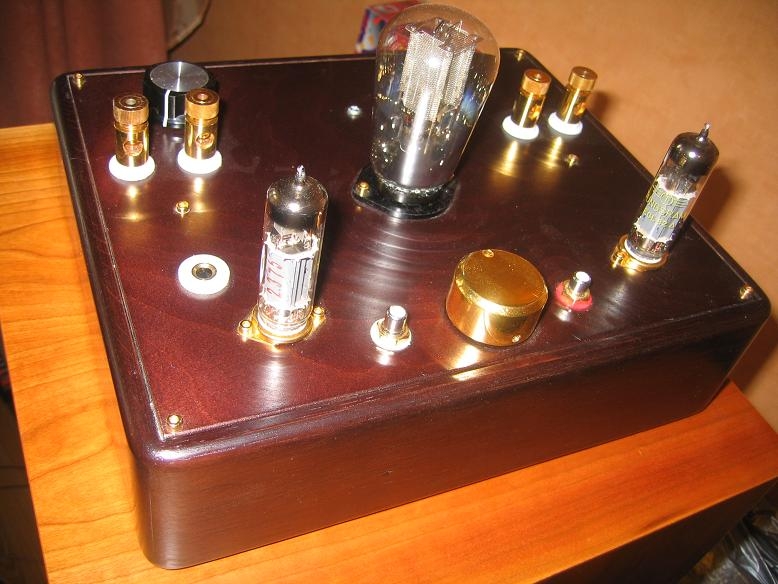

У Demograf его пентодник прекрасно работает на оба фронта.

рекомендую добавить "почти" во всех... Есть, например, Leben CS300X - я счел бы за честь использовать его как усилитель для колонок, так и для наушников.
