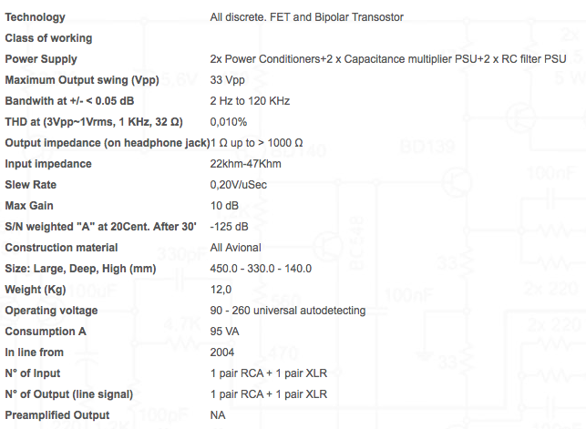

Выше (п..№ 508) грубая прикидка (но правильная можете проверить по ТХ своих аппаратов :), у подходящих для Т1 усилителей в ТХ должно быть:
0,2- 0,4 Вт при 600 Ом
10 - 16 В
Разброс обусловлен компрессией записи. Для качественных записей с большим ДД, верхние показатели.
Это конечно не все требования , а минимально необходимые, при несоблюдении которых говорить о качественном "раскрытии" потенциала не приходиться.
Собственно, в приведенной в п. № 818 картинке, maximum output swing 33 Vpp ,
т.е это 16,5 В - пиковое и 11,5 В среднеквадратичное (RMS), перейти просто Vpp /2 х 0,7.
Обычно в ТХ указывают среднеквадратичное измеренное для синуса 1 кГц, но могут быть варианты, т.е смотреть надо не только на V/Вольты, но и на последующее обозначение:
