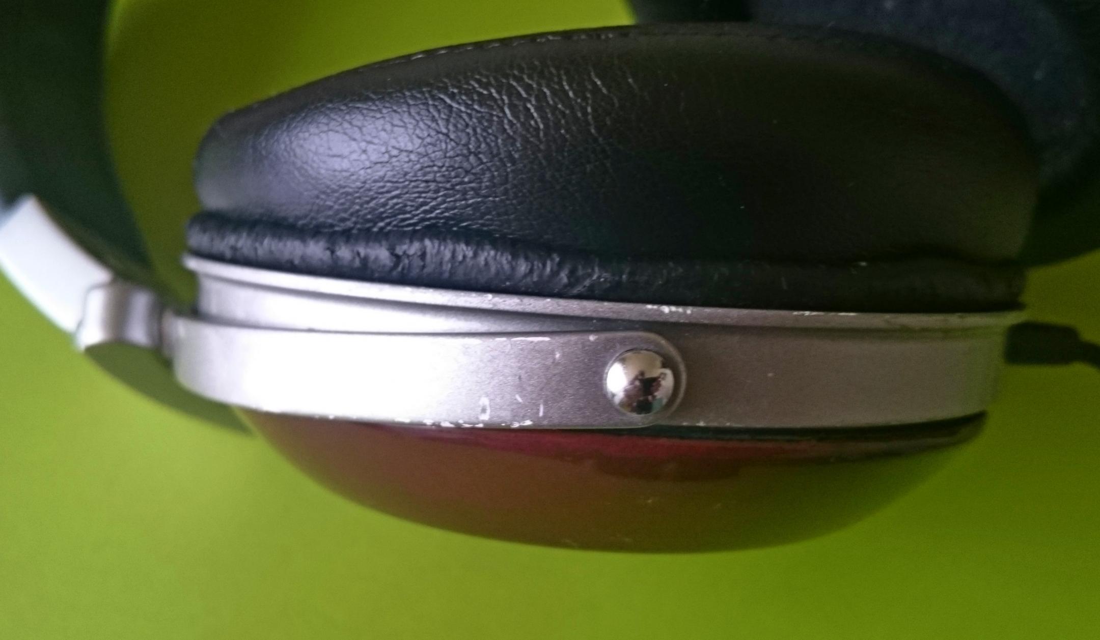

сегодня разберу, процарапаю и выложу фотки... не уверен, что прав, но оголовье от 7000-х отличается по качеству от 2000-х как "небо и земля"
PS.
это так, - сходу. сегодня процарапаю получше, чтобы убедиться
просто, такое безобрацие у меня только на оголовье от 2000-х

Сережа, они из металла. Окраска похуже. На вес сравни и все поймешь.
Секта "Мне Рабинович напел"
@Farkhat,
Я же не утверждал обратного, - просто внешне разница разительная..
Сейчас процарапал до металла оголовье (ту часть, что на фото выше), - да краска и под ней, вроде, грунт. Он и дает такой белый окрас, как будто пластик
Лучше бы пластик был - возни меньше, а теперь, вот, думаю если перекрашивать, то снимать нужно старый слой под нуль или попробовать поверх, но тогда результат непредсказуем... хрень какая-то с этими 2000-ми
Сравнить сейчас с оголовьем от 7000-х нет возможности, но по памяти там всё (покрытие) на порядок лучше, но спорить не буду, да и не важно это... так, размышления вслух :yes:

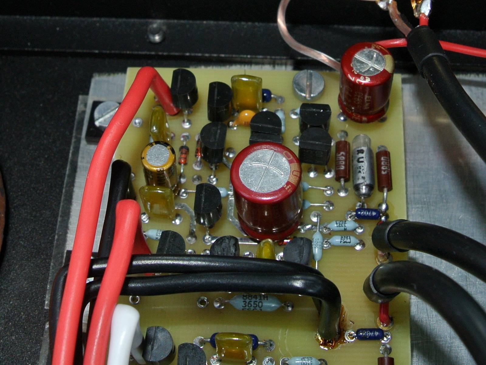

Voltot, возможно ли разместить фото усилителя и со снятой крышкой?
Не в праве этого делать, ник создателя я написал, за подробностями к нему. :) Скажу, что элементарная база высокого уровня, вплоть до проводов (фурукава вроде), а по выдаваемому звуку играет в разы лучше, чем за него просят денег, в его бюджете конкурентов точно нет. :)

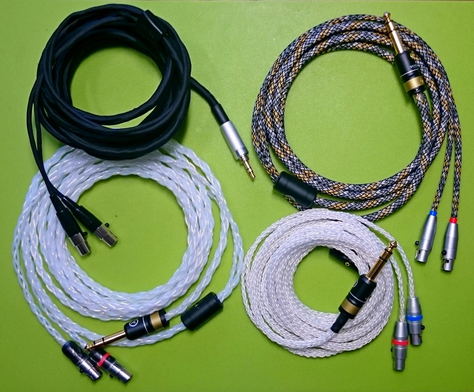

Кабели готовы к отправке, на большее количество коннекторов не хватило.
PS. при беглом прослушивании на LCD-2 (проверке распайки) стоковый от 2000-х (верхний слева) слил всему, что у меня есть - полезла "грязь", правда нужно сказать, что c LCD-2 у меня только серебро спелось, так что всё субъективно.

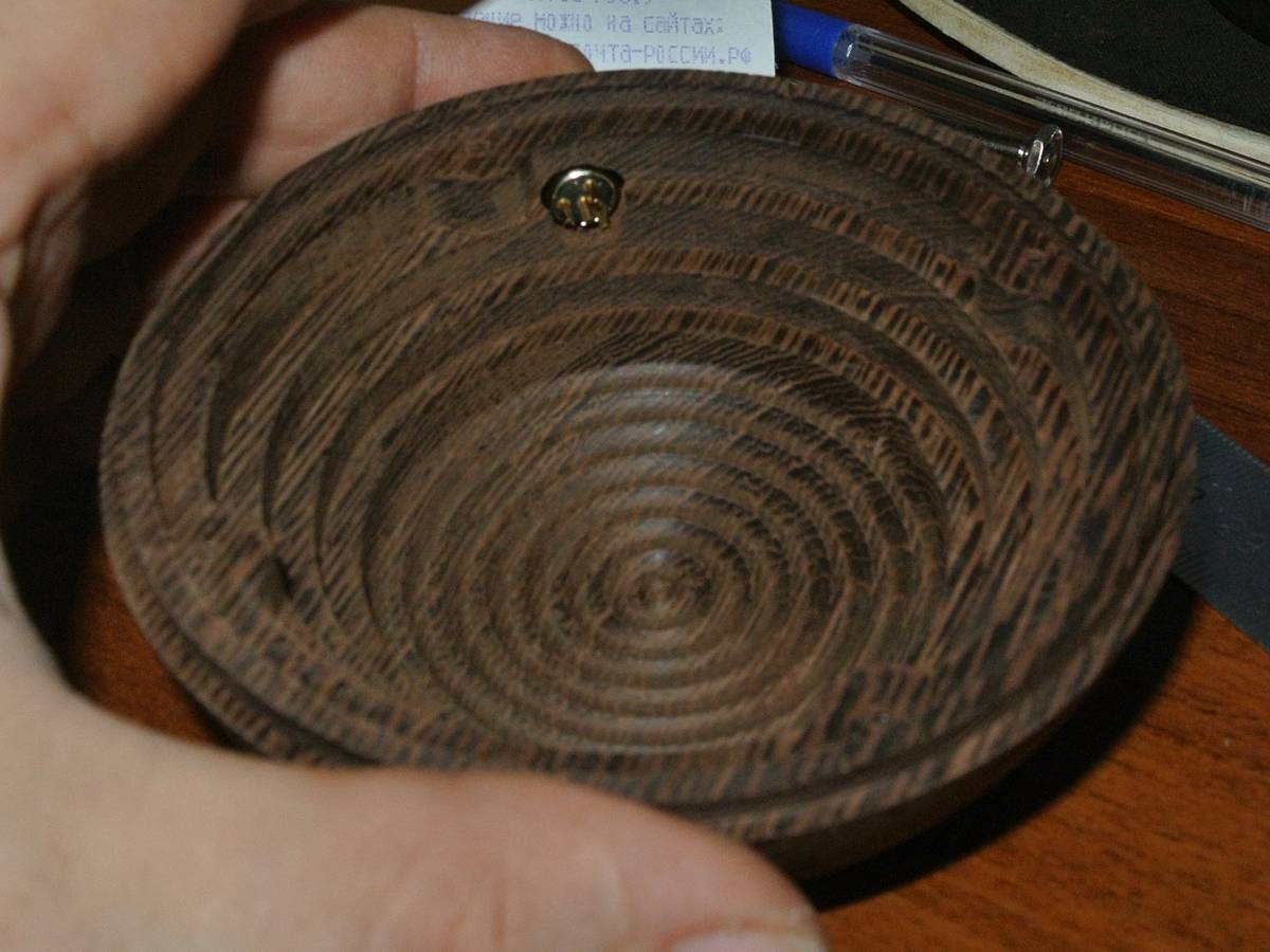

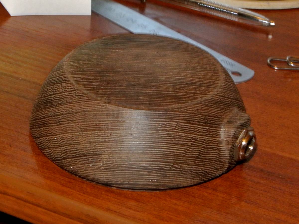

Чашка с коннектором до обработки и вклейки.
Была некоторая сложность добиться симметрии на левой и правой.
Дело в том, что корпуса, к которые ставятся динамики, несимметричны. Сделано это производителем, чтобы без разницы было, ставить левую или правую чашку, они одинаковы. А оголовье с хитрыми наклонами крепежей... и им надо было еще добиться четкой ориентации логотипа при этом.
Чуть мозг не сломал, пока модели отрисовывал.
В данном случае чашки разумеется будут левая и правая. При попытке их поменять местами - коннекторы встанут под разными углами.
Изменено пользователем snorry
