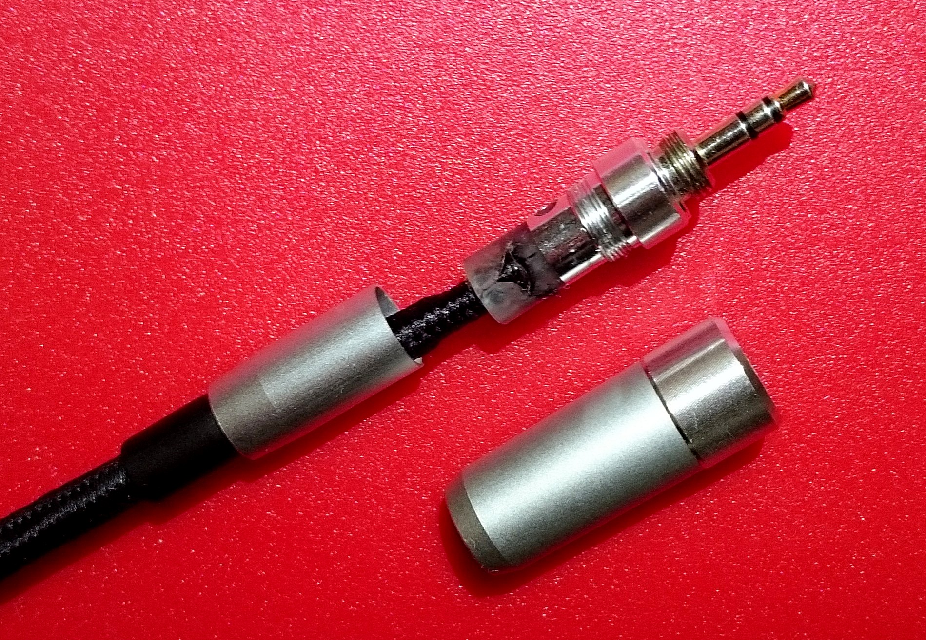

Поднималась тема об использовании Jack-коннектора от стокового кабеля, но, насколько помню, пришли к мнению, что кожух опрессован и разборке такой джек не подлежит. Разобрал...
Оболочка на резьбе. Опрессовки нет, а держит конструкцию намертво термоклей под ним.
В общем, пару минут строительным феном и развинчивается без дополнительных усилий. Остается только снять термоклей (снова фен в помощь) и можно повторно использовать.

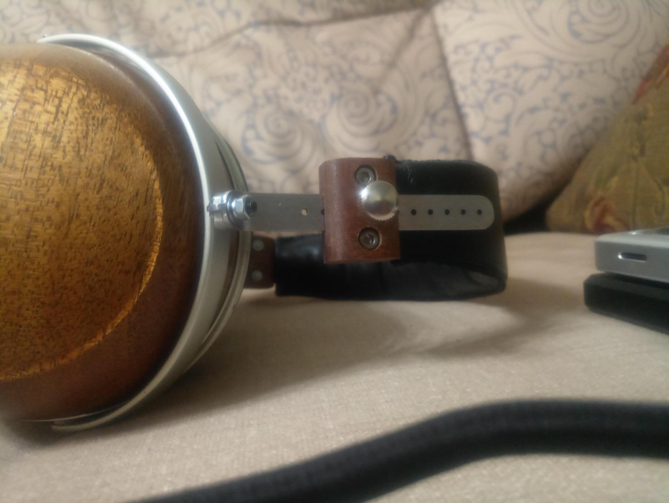

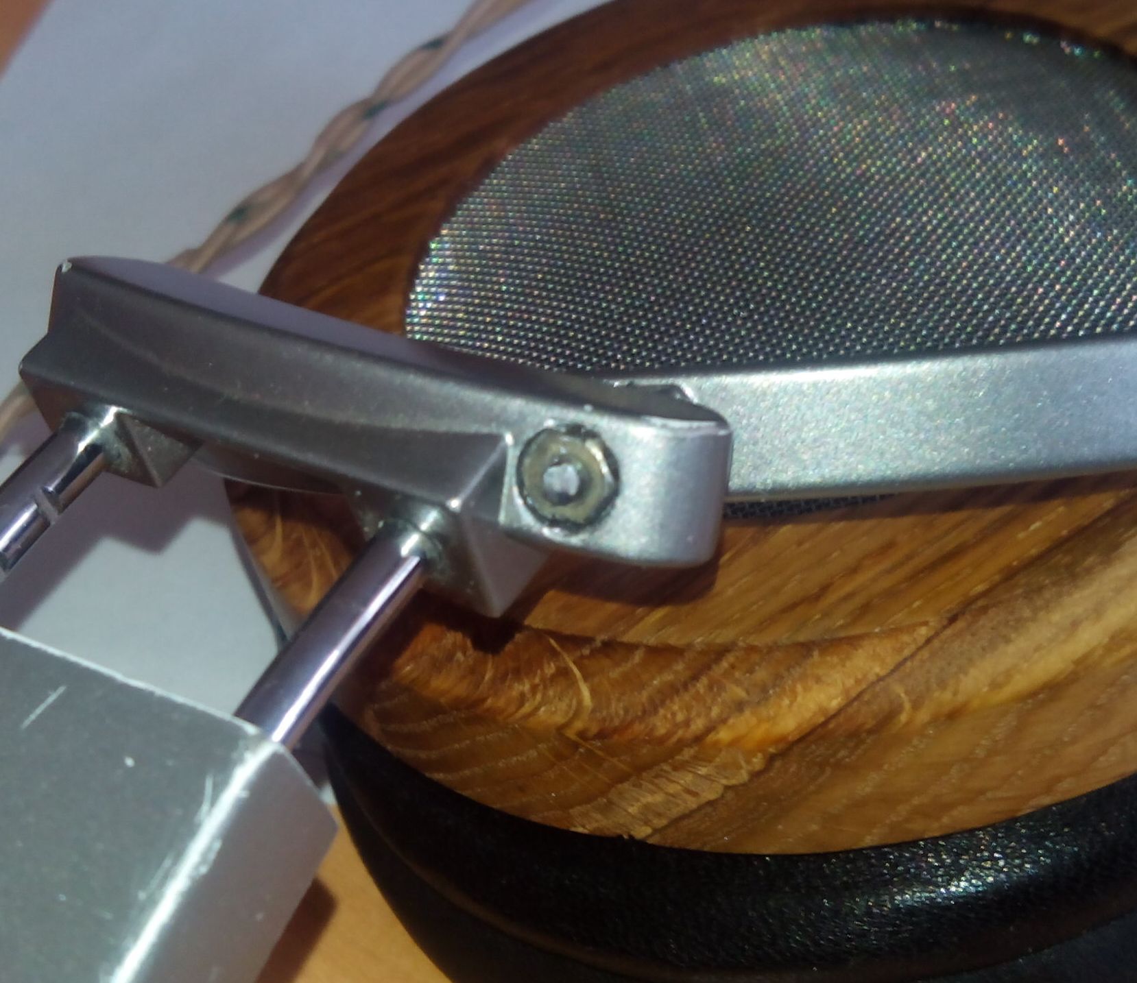

Сломалась вот такая деталюшка оголовья. Нет ли у кого в загашниках?
Постигла и меня сия участь.)
Резьбы в отверстии деталюшки практически не оталось,
соответственно винт вылетает.
Проблема решилась просто, все что надо это винт 2,5*16, гайку на 2,5 и сверло на 2,5мм.
Просверлил деталюшку насквозь, потавил винт, шайбочки, пружинку, навернул гайку.
Все, просто и результативно.
Одно но, декоративная заглушка не ставится на место, мешает гайка.
Если заглушка принципиально нужна, то надо ипользовать винт, гайку и сверло на 2,0мм.

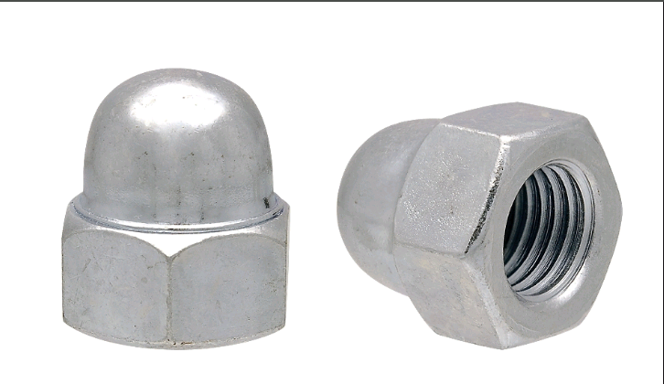

Можно использовать "глухую", закрытую гайку
Можно,
только сегодня магазы не работают)

@safary147, купил я винты вместо оригинальных в специализированном крепёжном магазине, наверняка такие есть в любом городе, из нержавейки, -винт полусфера 2мм. на 8мм.- визуальных отличий от оригинала не заметил, видимо всё на одном китайском заводе штампуется...
@666333,
Да это то без разницы, китай некитай.
Было бы винту за что зацепиться.)
Видать в моем случае в дырке резьбы практически не осталось.
Весной ремонтировал, садил на клей.
Левая шатается, но держится, правда винт уже не выкручивается.
Правая вчера просто отвалилась.
Потому и просверлил насквозь)

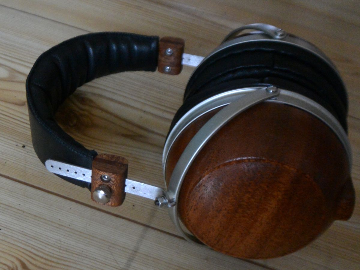

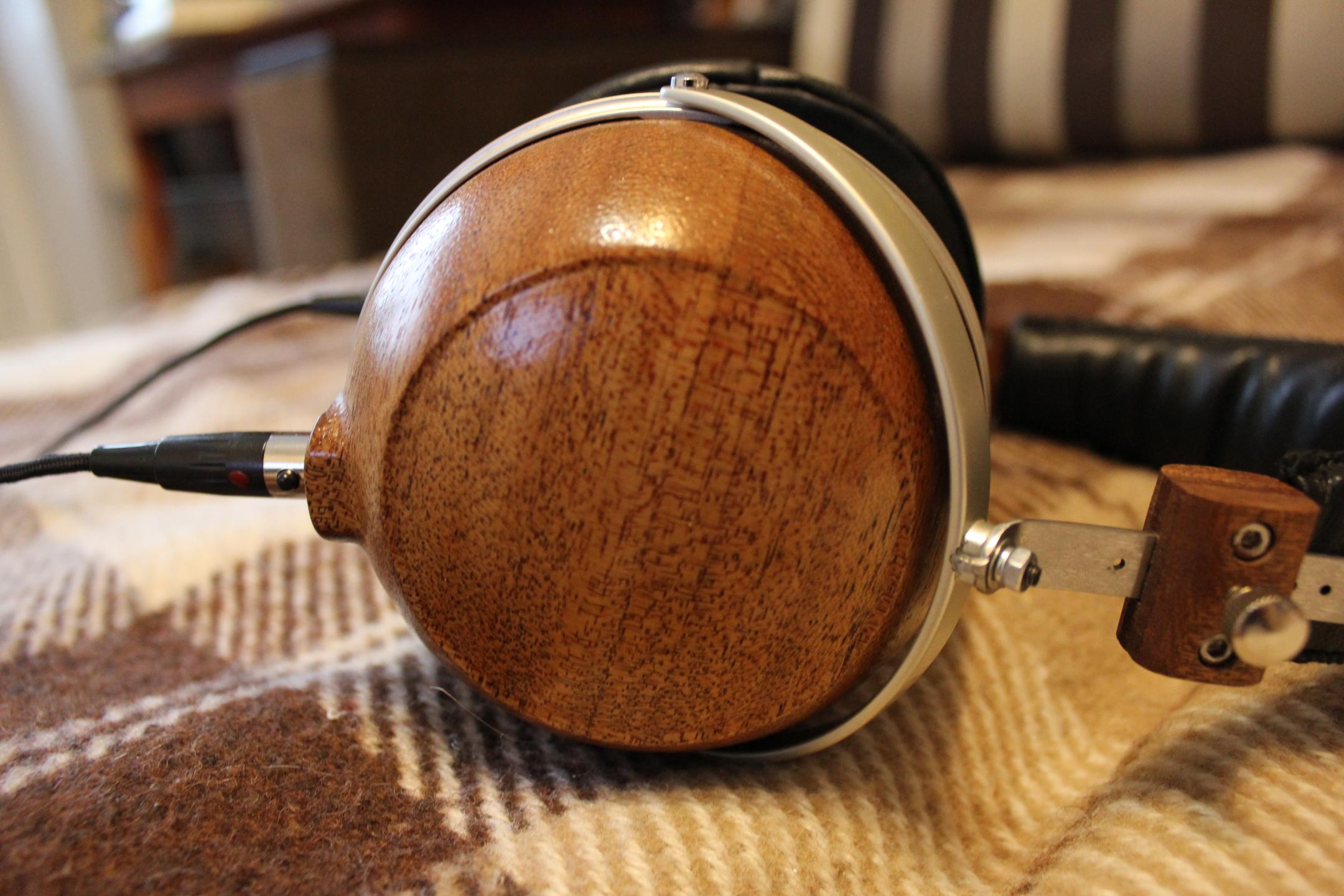

Приехали Деноны со стандартной поломкой оголовья.
Держатели чашек в нормальном состоянии, а вот детали крепежа к оголовью разворочены так, что восстановлению не подлежали.
Проблему решил так (см. на фото):
Заодно и полный мод сделал )))
Изменено пользователем snorry

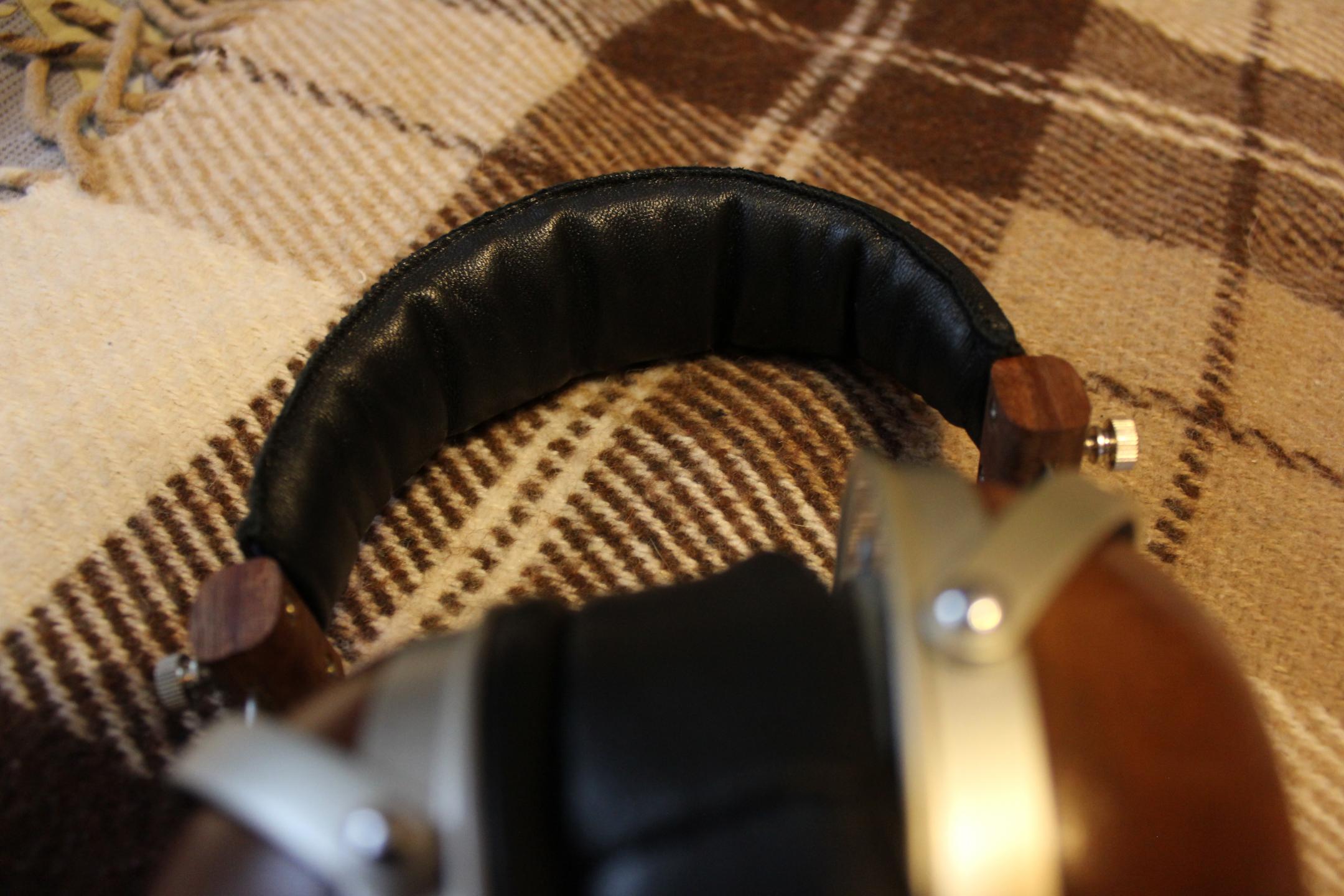

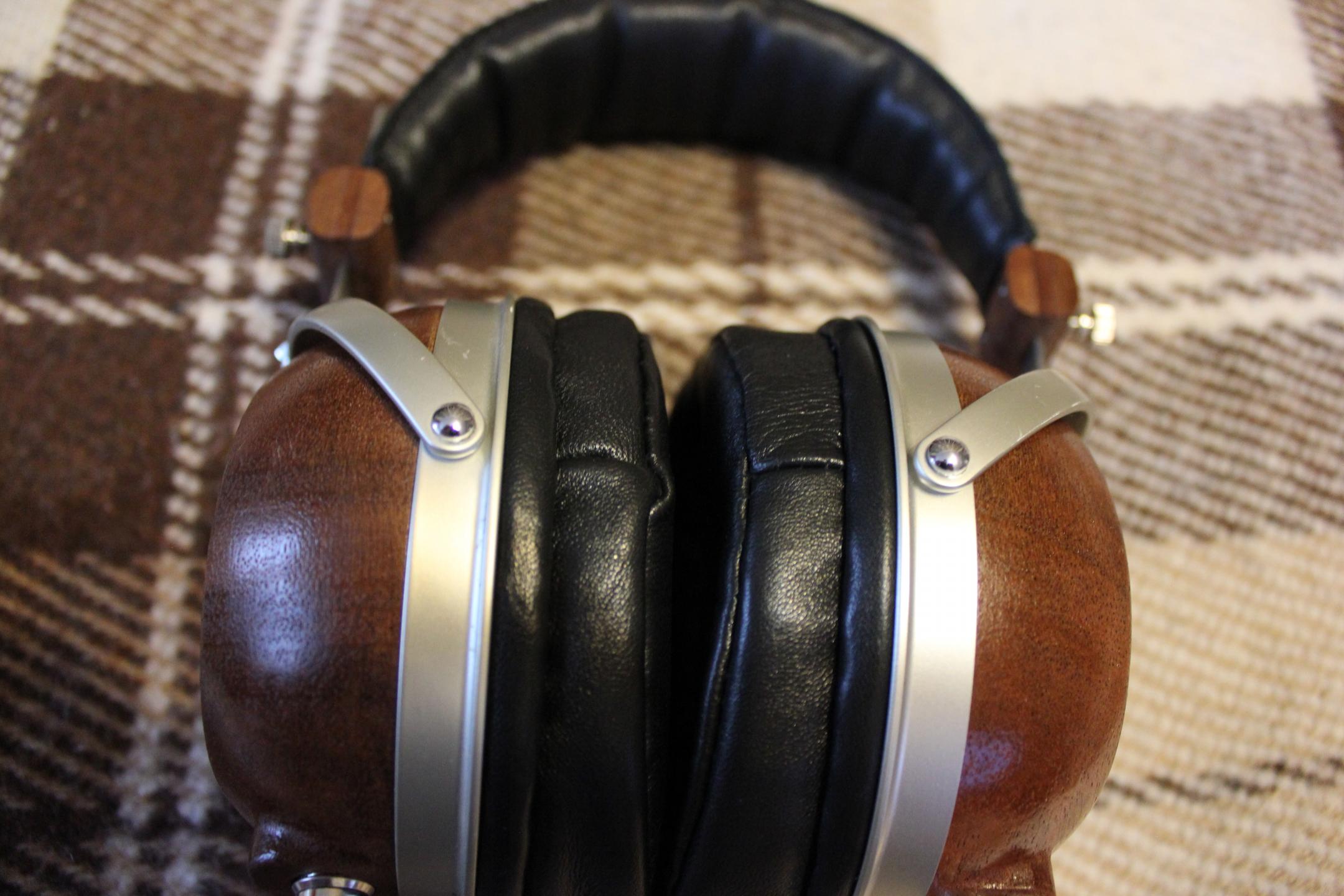

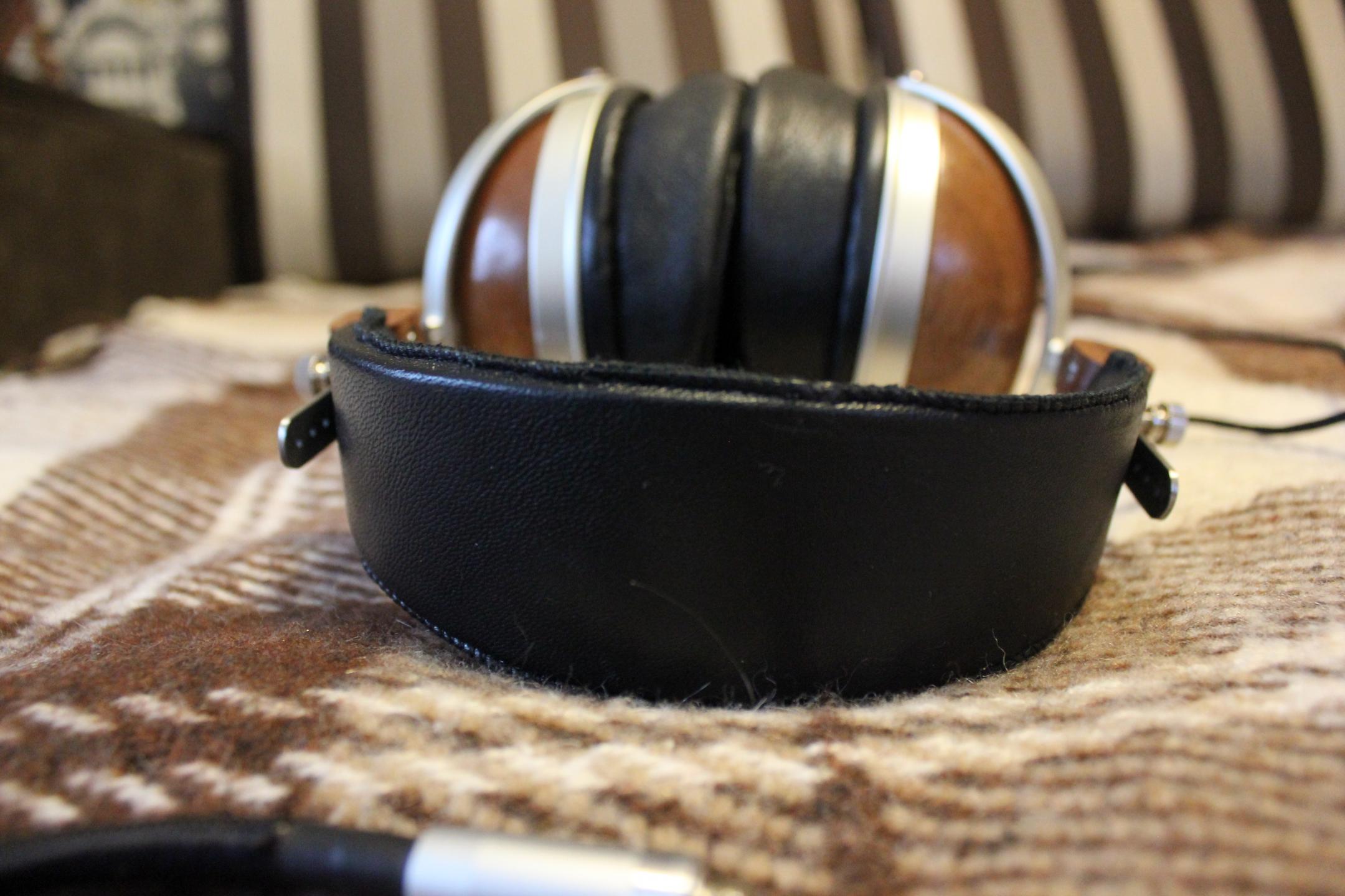

Приехали Denon D5000, от уважаемого Сергея Snorry.Выглядят потрясно и очень богато.Новое оголовье гораздо лучше стокого и с хорошим прижимом.Амбушюры очень мягкие и удобные.По звуку первое что слышно, это очень высокое качество и скорость баса,бас уровня сабвуфера svs pb 1000,со стоком пропасть,пиков на вч нет,играют очень комфортно.Подача кардинально отличается от стока в лучшую сторону.В общем теже деноны,но с крутейшим басом и без визга на вч,с очень хорошей разборчивочивостью,ну а выглядят просто нереально.Моду быть,делайте кто имеет возможность,по уровню выходят наушники на голову выше.
Вот как всё это чудо выглядит.Сергею еще раз огромное спасибо.

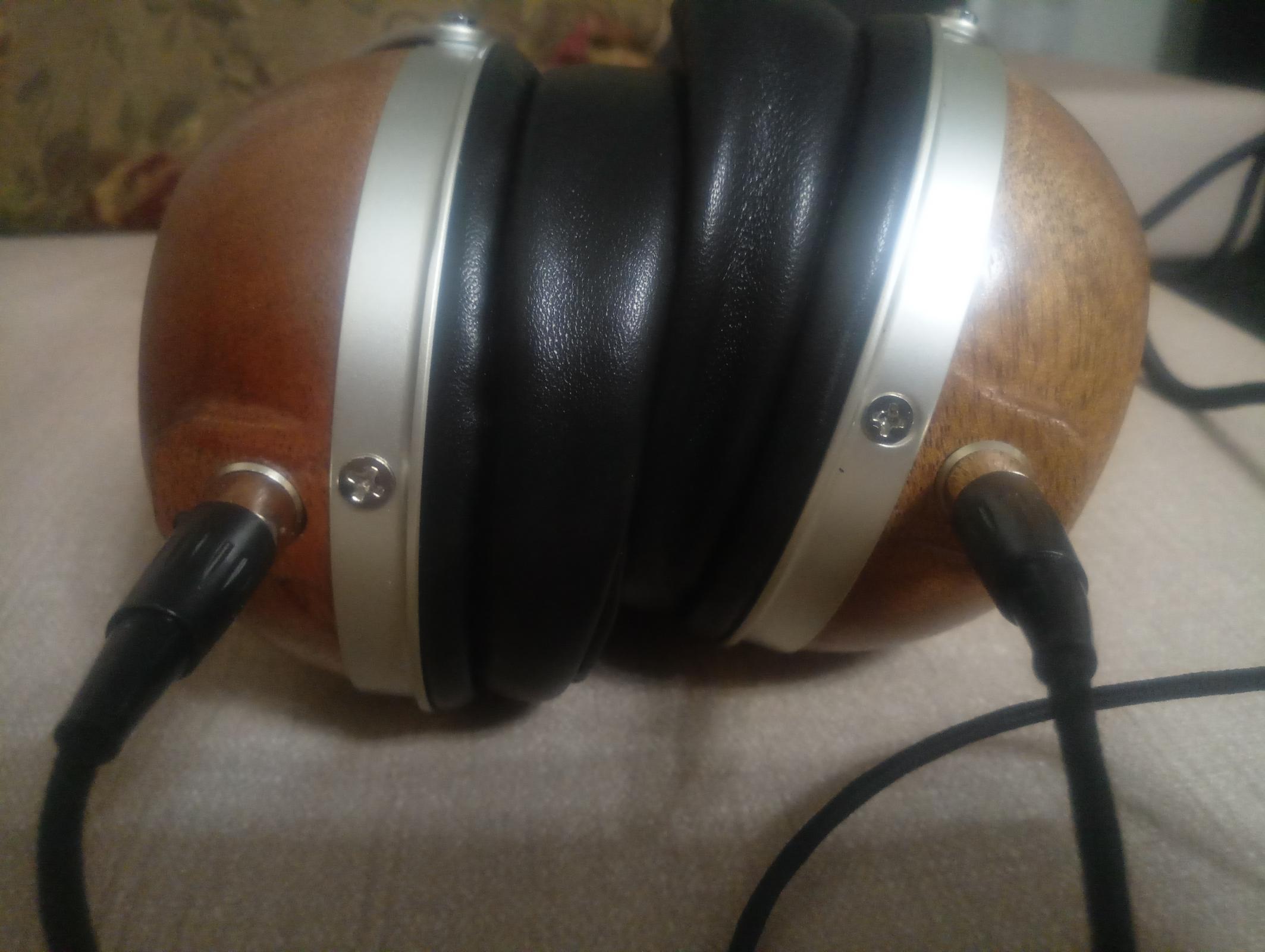

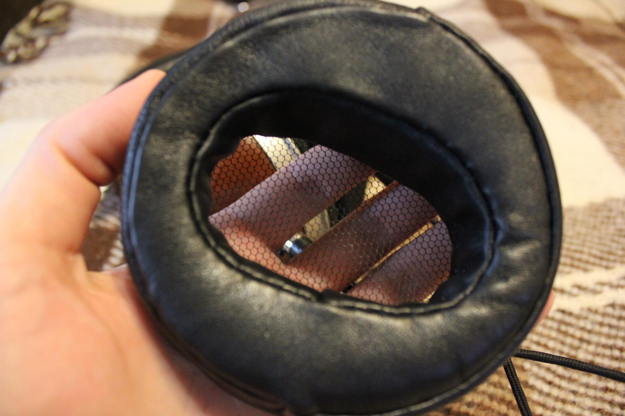

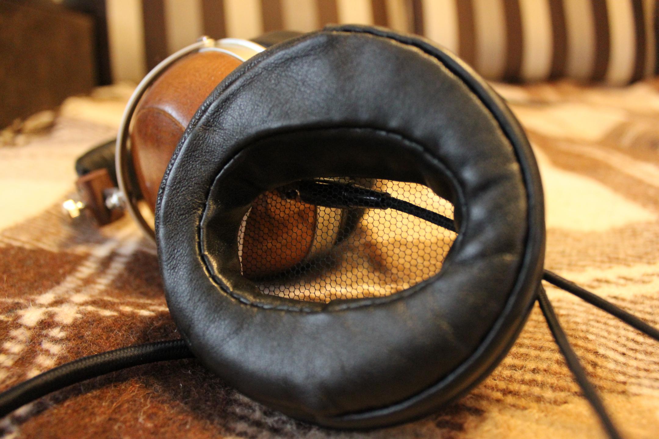

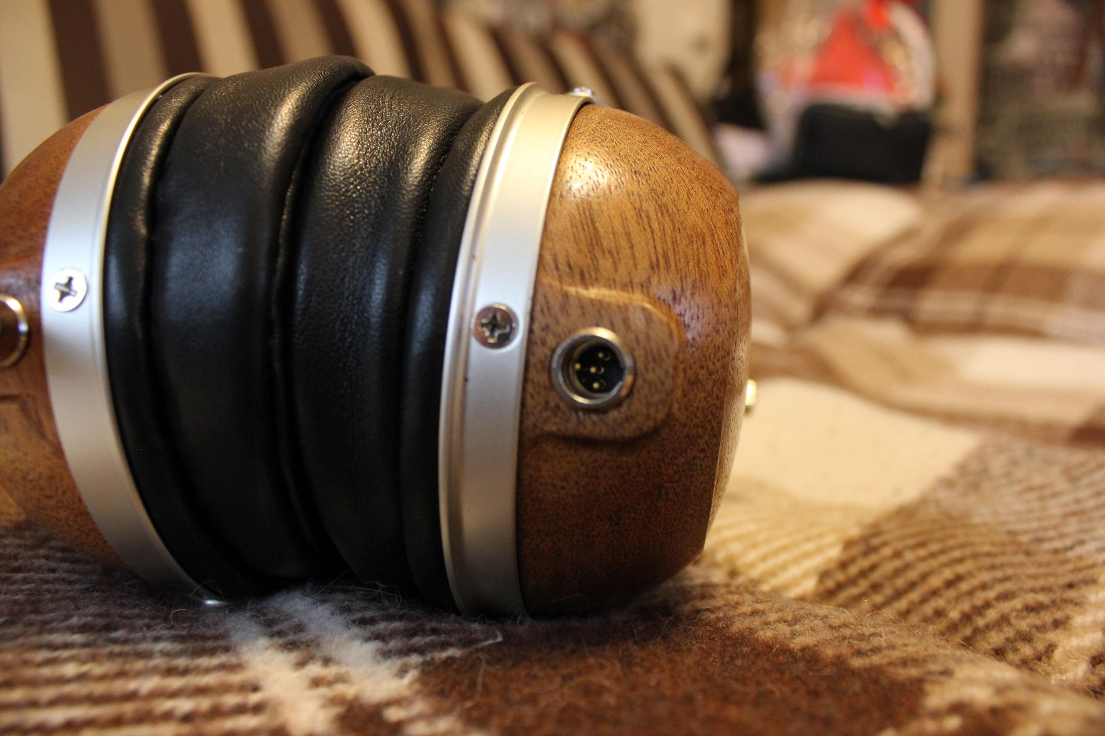

Доброго времени суток уважаемые форумчане. Прослушал я данные наушники более 50 часов и решил написать мини обзор. Низкие частоты не акцентированы, в отличии стока где мид бас был всегда и везде, весь диапазон баса играет на одном уровне как и должно быть, не гудят вообще и могут из тишины внезапно сокрушить мощной волной, если их много то много, если мало то мало, подача нч фирменная и для наушников по моим меркам безупречная, так как слушал в основном не простой стационар и веры в наушники в принципе было мало, подаются они по пространственным меркам так, как будто сидишь на диване в метрах 3-х от колонок в общем получаешь самый сок без всякой грязи, то есть не стоковое рубилово в лоб! Бас мягкий и очень точный и в тоже время ударный и обволакивающий с очень высокими скоростными характеристиками, для меня предел. Средние частоты очень хорошо акцентированы, не мутные, даже временами через чур разборчивые, теперь я понял по чему писали что у денонов плохая середина, инструменты стали наконец-то живыми, а не синтезаторные, что очень бесило в стоке, и гитары теперь не отдают железом, и вообще кстати железный призвук исчез отовсюду, тоже очень раздражало, вокал идеальный, живой, не истерический и без надрывов как в стоке,то нормально, то визг сумасшедший. Высокие частоты и сцена. По началу показалось что сцена стала уже, возможно самую малость и стало,но в моде добавилась глубина равная ширине стока, то есть наушники играют так, как будто ты находишься в центре комнаты, звук идет равномерно со всех сторон равномерно в том числе и сзади, в стоке такого не было, были разные не понятные звуки со всех сторон, здесь все очень точно расставлено, есть четко отведенное пространство, за которое наушники не выходят, такая подача куда больше мне импонирует, нежели не понятные звуки в воздухе. Сибилянты исчезли напрочь, слушать яркие записи стало даже очень приятно, они подаются вкусно и сочно.Слушаю в основном электронную музыку, ну и немного рока под настроение. AC-DC, Scorpions, Prodigy, Linkin Park, играют тупо по другому, гораздо разборчивее и точнее, барабаны и гитары без железа, вокал просто живой, сцена точная, можно сказать мониторная. Оголовье. По мне так такое оголовье должно идти в каждый мод, так как у него очень хороший прижим, не болтается совсем, стоковое было расхлябано, с дурацким игрушечным креплением, здесь все очень солидно, с элементами дерева, в моей версии с ручной фиксацией, что по мне лучше, чем трещетка, которая через раз смещалась на одно деление при одевании, от чего прижим становился хуже и это очень бесило, выглядит оно бесподобно. Амбушюры шикарные кожаные,очень мягкие, уши не потеют, по комфорту со стоком опять пропасть и выглядят будь здоров. В общем все мысли о покупке фостекс 900 и денон 7000 как бабка отшептала, вопрос с наушниками закрыт навсегда, так-как для меня расти уже не куда, да и ненужно) Единственный недостаток этих наушников, что их одеваешь и не сможешь снять много часов, от их комфортного звука))) Сергею еще раз огромное спасибо.
Ну и напоследок вот этой красоты! Еще они меняют цвет, при ярком дневном свете желтоватые, а так темные)))Но и и про съемный кабель забыл сказать, выглядит солидно, может и пригодится))) И отдельное спасибо за установку родного штекера.
  • Нравится 4

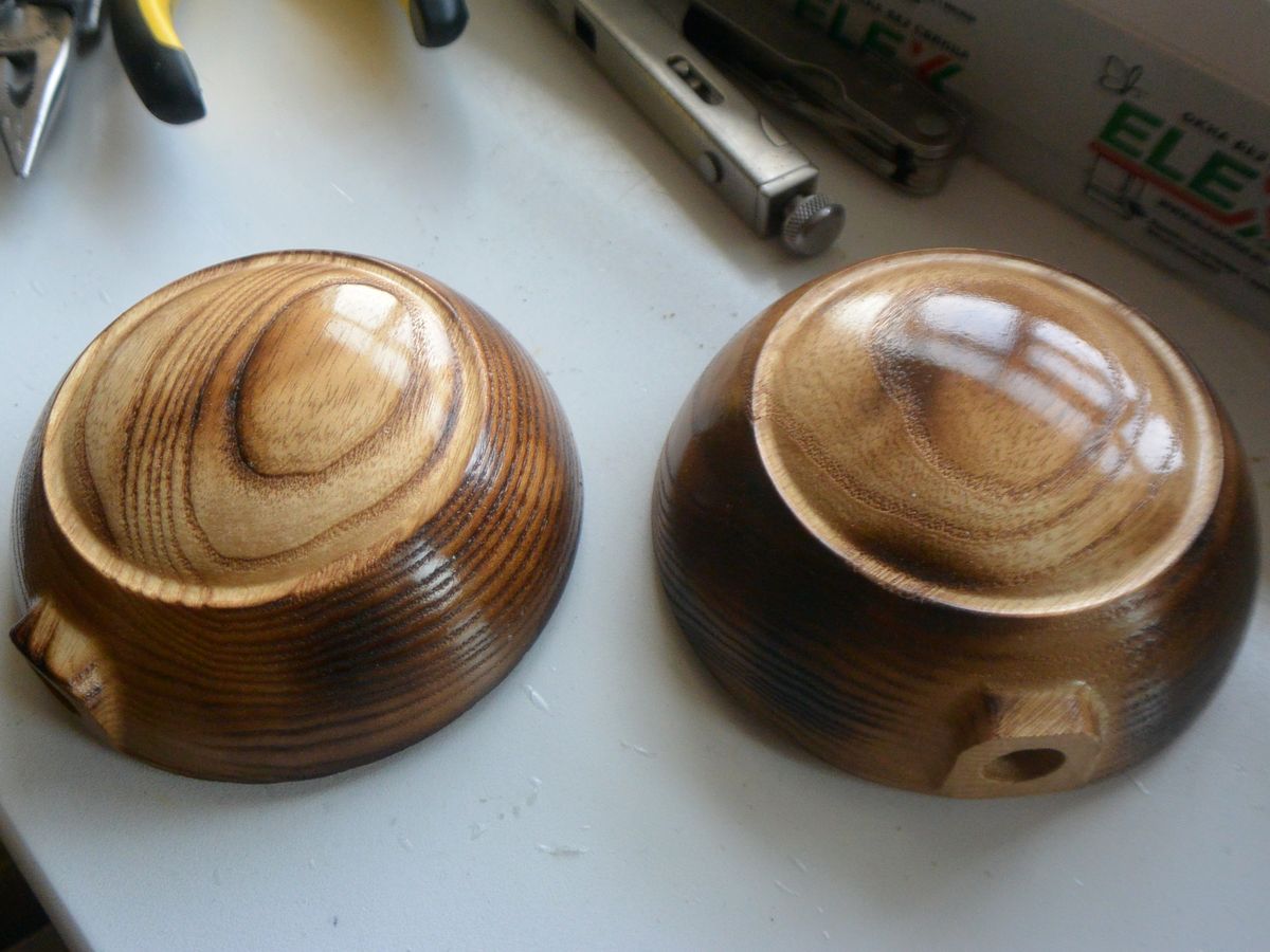

Вы бы текст разбили на абзацы и т.п. Читать очень сложно сплошную портянку букв.
С телефона очень неудобно писать.

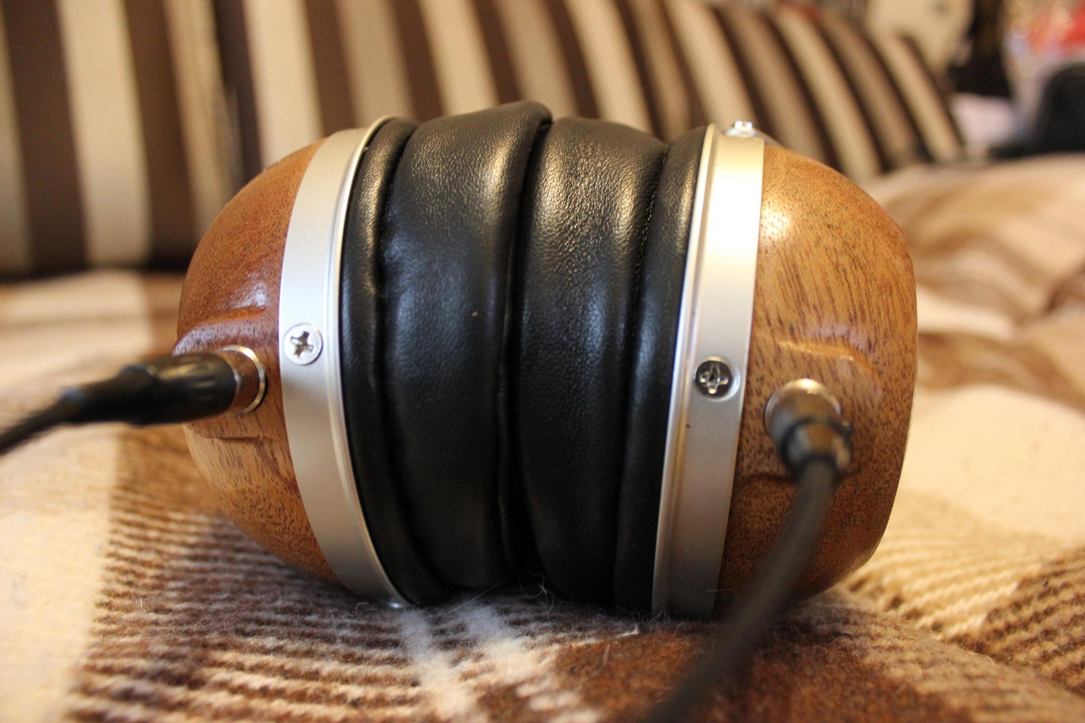

Чашки из ясеня.
Обжиг открытым пламенем, шкурка, лак.

      Идея самостоятельного моддинга этих отличных наушников родилась в момент, когда я задумался об их покупке. Существует несколько вариантов их доработки, есть и персонажи, сделавшие на этом свой небольшой бизнес, мы их всех прекрасно знаем. Мне показалось несколько несправедливым, что такие роскошные наушники имеют посредственную отделку, особенно в сравнении с теми, которые играют заведомо хуже, но имеют превосходный экстерьер. Амбюшуры и оголовье из искусственной кожи - это явный признак бюджетного сегмента, а мне очень не хотелось покупать вещь, которая прослужит мне не долго.
      Почему я не обратился к услугам того же Марка Лаутона (Mark Lawton), который предлагает всевозможные варианты переделки Denon'ов семейства 2000/5000/7000 и аналогичных им по конструктиву Fostex'ов ТН 600/900? Во-первых, мне хотелось попробовать сделать что-то подобное самому, а в прошлой жизни у меня был достаточно неплохой опыт кройки и шитья, во-вторых, мне хотелось сделать собственный вариант отделки, который мистер Лаутон не предлагает, в третьих, сделать самому это все-таки быстрее, и как оказалось намного дешевле, чем ждать заказ из Америки.
      Вариант отделки, который мне понравился, компания Denon уже воплотила в следующей серии своих топовых ушей 7100/600 - отделка с декоративной строчкой по периметру, которая заодно хорошо решила бы проблему сопряженности деталей в случае самостоятельной работы с кожей - об этом я напишу чуть позже. Декоративную строчку лучше было бы сделать белого цвета, она бы хорошо сочеталась с серебристым цветом металлического каркаса наушников, и заодно пустить ее по краю оголовья, которое так же нужно заменить на натуральную кожу.
      Нужно отметить, что данный способ переделки имеет в виду прежде всего эстетические цели, нежели конструктивные, которые должны улучшить звук. Форма амбюшур осталась практически стоковой, разве что немного увеличена высота - на 5 мм.

      Разборка стоковых амбюшур и их конструкция.
      Чтобы понять, как что-то сделано, нужно попытаться это что-то разобрать на составные части.
      Подвергнем стоковые амбюшуры распарыванию с помощью канцелярского ножа. Делаем это аккуратно, чтобы не испортить сами детали, напрявляя разрезы ровно на шов. Стоковое изделие состоит из нескольких последовательно соединенных деталей, которые мы назовем так:
      1. Крепежное кольцо. С его помощью изделие надевается с некоторым натягом на пластиковое кольцо с выступами, которое в свою очередь вставляется с поворотом для фиксации с обойму металлической конструкции. Кольцо имеет особенности, благодаря которым оно сохраняет свою форму и достаточно прочно держит амбюшур на пластиковом кольце. Эти особенности мы запомним и в дальнейшем к ним вернемся. Обратите внимание на тканевую основу искусственной кожи, из которой выполнена эта деталь, в отличие от остальных, выполненных на трикотажной основе, эта деталь практически не деформируется.
      2. Внешняя стенка имеет переменную высоту, большую к задней части головы, меньшую со стороны лица, если надеть наушники.
      3. Наружное кольцо. Это лицевая сторона или поверхность, которая прижимается к ушам.
      4. Внутрення стенка. Так же имеет переменную высоту аналогично п. 2.
      5. Наполнитель. Поролоновое кольцо переменной высоты.
      6. Пластиковое кольцо - дно. Закрывает снизу изделие, создавая опору для наполнителя. Соединяется по внутреннему отверстию с внутренней стенкой, по внешнему краю с крепежным кольцом и задней стенкой. Контур пластикового дня мы будем использовать в дальнейшем как шаблон при раскрое кожи.
      7. Защитная ткань. Приклеена к пластикому кольцу, выполняет защитную и эстетическую функцию - защищает от посторонных предметов и маскирует внутреннее пространство.
      Особенности конструкции.
      Все детали собраны с помощью швейной машинки с минимальными припусками на швы. Я затрудняюсь опеределить ее класс, но это совершенно точно оверлок, который позволяет сделать терхмерный шов, при дальнейшей работе это не позволяет швам вывернуться наружу и испортить внешний вид изделия. Все детали соединены без смещений по осям, для облегчения сборки этого на пластиковом дне сделаны метки по горизонтальной и вертикальной оси. Соединение внутренней стенки и пластикового дня выполнено таким образом, чтобы край стенки закрывал собой ребро кольца и само место соединения. Внешняя стенка и крепежное кольцо вначале были сшиты вместе и уже потом соединены с пластиковым дном. Крепление защитной ткани производится на клей к пластиковому дну и не представляет затруднений.
