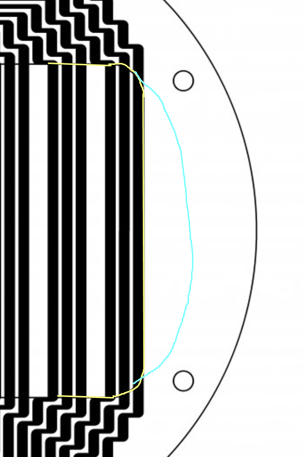

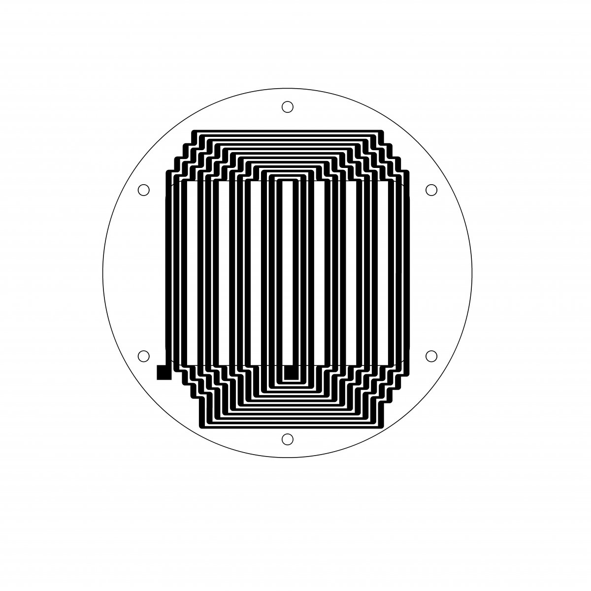

Нарисовал пару безмеандровых мембранок, под магниты 4-4-50 мм, и 3-3-50 мм, N-52... может кто-то добавит замечания или предложения...:crazy:
Изменено пользователем mihapsp
20 часов назад, mihapsp сказал:
Дорожки под магнитами, или как у снорри?
Немного странные места с тчк зрения ширины дорожек
В нерабочих частях мембраны важно минимизировать потери сигнала, так что в целом я бы всё свободное место мембраны отдал под максимально широкие дорожки

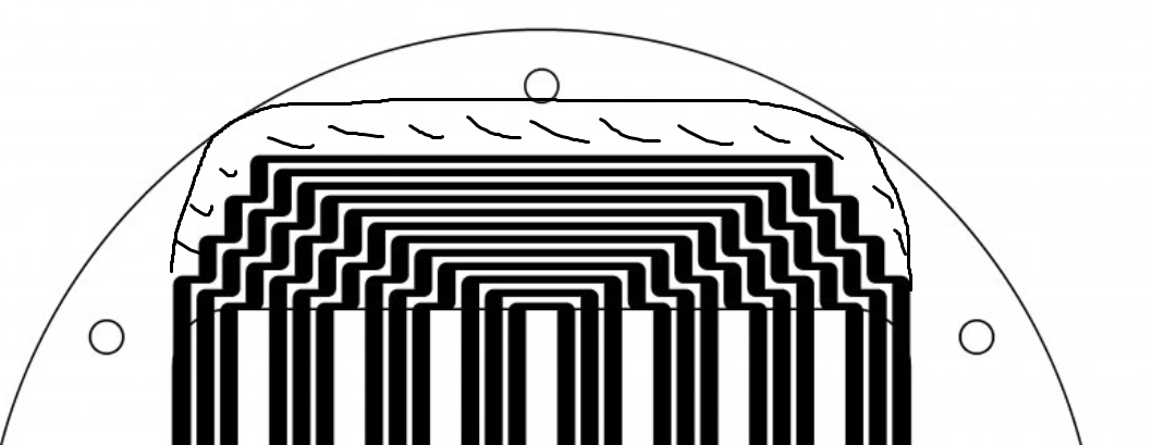

Ну и последнее что вызывает вопросы - собственно рабочая площадь, я так понимаю крайние дорожки как раз проходят по краю.
Мне кажется стоит таки добавить там свободной к растяжению мембраны, что бы крайние дорожки обладали большим ходом.

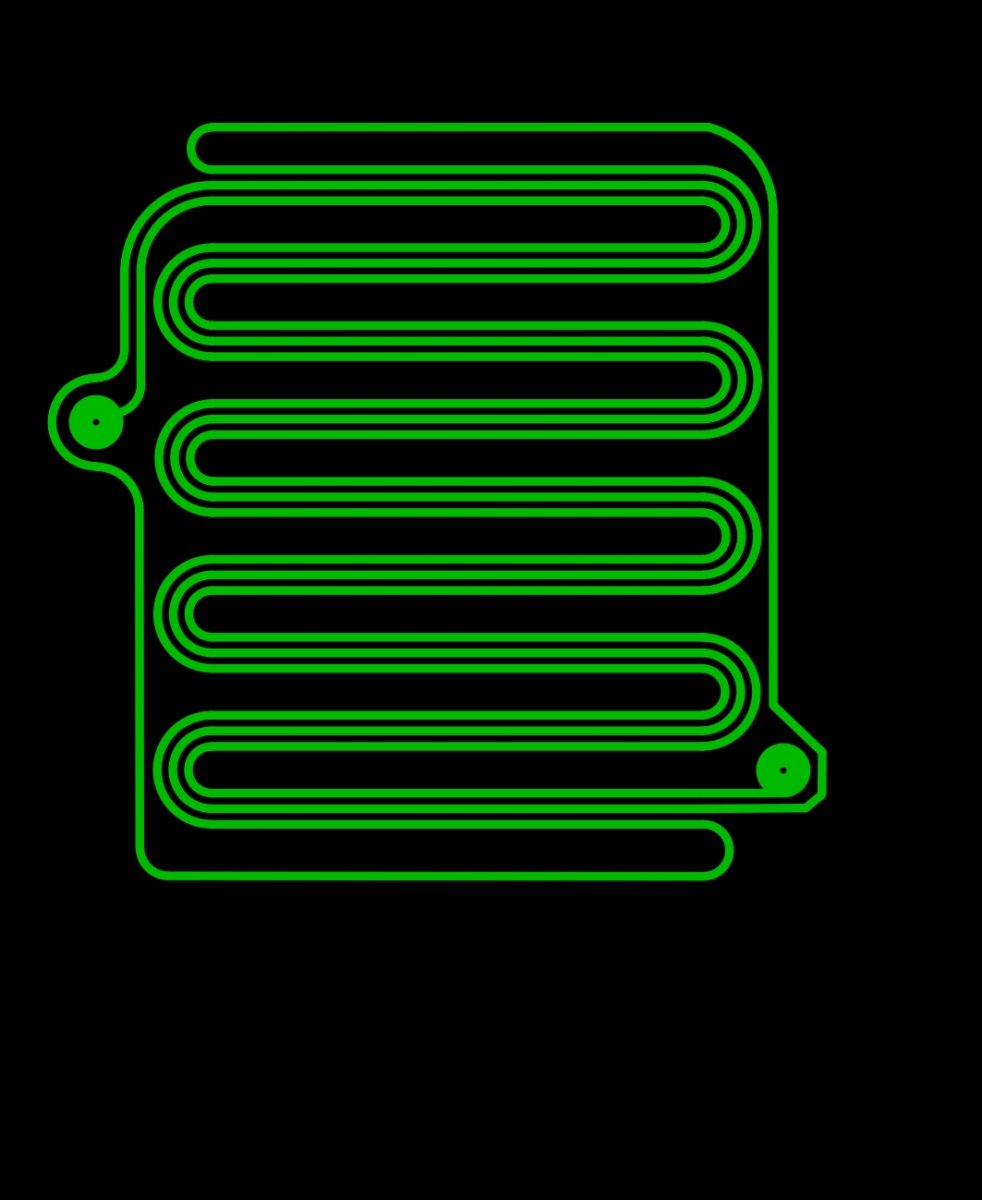

Тоже думал сесть нарисовать как то безмеандр, но забил тк вначале надо обычную хотя бы сделать.
В 24.03.2021 в 22:39, mihapsp сказал:
А в чем смысл термина "безмеандровый"?
Меа́ндр (греч. μαίανδρος) — распространённый тип ортогонального орнамента. Известен со времён палеолита. В античном искусстве — мотив геометрического орнамента, образуемый ломаной под прямым углом линией либо спиральными завитками.
Меа́ндр (по названию геометрического орнамента в виде ломаной линии) — периодический сигнал прямоугольной формы, широко используемый в радиотехнике и электронике. Меандр может быть знакопеременным (двухполярным) или однополярным. Во втором случае длительность импульса и длительность паузы между импульсами равны, то есть в этом случае меандр — периодический сигнал прямоугольной формы, имеющий скважность 2 (или коэффициент заполнения 0,5).

17 часов назад, Ansvipa_Rinh сказал:
Какие еще потери сигнала? Или может быть вы имеете ввиду стремящююся к нулю силу Ампера в этих зонах?
Изменено пользователем Tralfamadorin
Наушники: AKG240DF-600,BD DT990, CAL!,Audio-technica AD500,Audio-technica AD1000,Audio-technika R70x
Изо/ОРТО : ТДС 5,5м,7,15,16,н21,н25, HiFiMan HE4,Audeze LCD2fazor,RealisticPro30, FostexT50RP, Sawafugi 32Om, 120 Om.
Усилители: Ламповый SE на 6н9с+6ф6с, Ламповый OTL (от Danfi) 6Н23П+ 4 шт 6C19П-В, LynxHA61, Lynx HA46(Germanium), Назаровский Pecik ver 3 , Семигор,
ЦАПы: Camelot Arthur v3.0: (на PCM1702+ ЦФ PMD100+выхлоп AD823AN),PCM58P+Germanium Output(Serg138), Назаровская Overture2.3(CXD1244S,TDA1541A), DIY TDA1541A(NOS), AsusXEO,
Плееры: iHP100(MM4),Сayin N5,FiiO X3, FiiO X3-II.
Ну да греться будет больше в узких местах. Меньше электрическая и механическая прочность. С точки зрения надежности лучше всего одинаковой толщины , со скруглениями.
