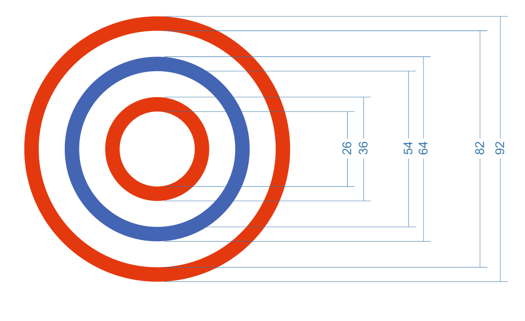

Промоделировав магнитные поля и используя полученный опыт я нарисовал следующую топологию:
при вот такой магнитной системе:
Изготовить такие магниты толщиной 2мм мне отказались все мои китайские подрядчики. Но за абсолютно неразумные деньги, вложенные в оснастку я таки смог их изготовить, частично самостоятельно.

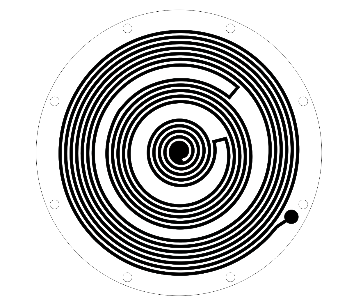

Так ты перешел на ортодинамику получается. Получается , что дорожки с двух сторон? Как амфитонов 21,25тых?
Я никуда не перешел, это развитие линейки. А также путем убирания одного магнита можно в будущем сделать сравнительно компактные накладные.
Нет, дорожки с одной стороны. А вот так выглядит первые прототипы, напечатанный на 3д принтере.

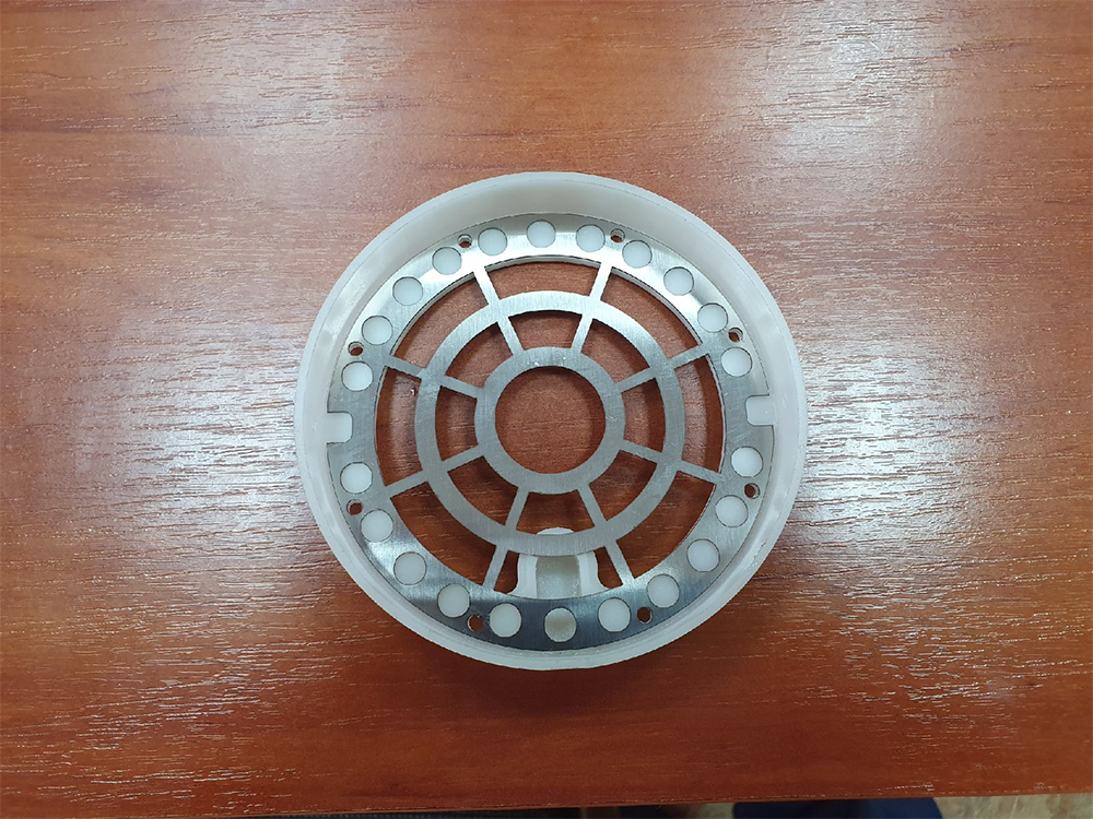

а вот половинка магнитной системы
В итоге от мелкого центрального магнита я решил отказаться т.к. он не вносит ничего значимого в звук, а это экономия веса + отсутствие преграды перед слуховым каналом.

Если магниты неодимовые не разопрет? Конструктив, то тоненький.
Не понимаю термина "не разопрет". Магниты n52 и лежат они стальной пластине толщиной 0.4мм
К ней они намертво примагничиваются, но чтобы исключить возможность сдвига также предусмотрены кое-какие решения. Хотя они не сдвигаются даже если ронять чашку с высоты 2-х метров на асфальт.
Разумеется такая сталь, даже в прикаленном варианте гнется от силы магнитов как фольга. Совокупная сила удержания всех магнитов Verum 2 будет порядка 70 кг (Verum 1 - 30 кг).

К сожалению, я не вижу способа как. Имею в виду без подклейки поверх доп дорожек или двухсторонней металлизации.
Я именно дорожки с обратной стороны и делаю. Обычно две ( на всякий случай+ подобие балансировки).
Чем ещё хороша ортодинамика в отличие от изо - я могу прикладывать разную силу к разным частям мембраны и так варьировать отдачу на разных частотах.
Условно и примитивно - накрутил больше витков в центре? Поднял отдачу на вч. По краям - поднял нч. Промоделировать ачх в зависимости от количества витков в каждой зоне не представляется возможным, поэтому эмпирически.
Имхо, потеряешь равномерность и все. Выше же ты сам писал о преимуществах планаров ---2) Равномерное перемещение всей мембраны как единого целого.
У меня тоже есть эта пленка (2, 4 и 8 купил) но клеить к ней фольгу и затем травить - нее,
травить - это не про меня. Audeze тоже вроде лазером дорожки режет.
Нет, это цельные тонкие кольца. В этом же и весь вызов был.
Да ладно - вызов. Амфитон н21с, Амфитон25с - целые кольца были еще 30 лет назад!
Понимаю, но это штучная работа для очень рукастого и внимательного человека.
А я скомпенсировал то, что края натянуты сильнее и тем самым как раз и добился равномерного перемещения.
А как ты делаешь?
Давай сравним диаметр и ширину моих колец и амфитоновских. А также степень намагниченности.
А как ты делаешь?
Приклеивал вырезанные круги из мембран от ТДС16-40 в центр,с обратной стороны наклеивал одну -две дорожки, через отверстия припаивал их с центру мембраны от ТДС16-40. Припой ПОС61.Флюс по алюминию. Капля, быстро. Темп плавления градусов 180. В общем-то для любого нормального ремонтника мобильников это работа средней сложности. Пленка 2 мкм. Размер мембраны - ЛЮБОЙ.
